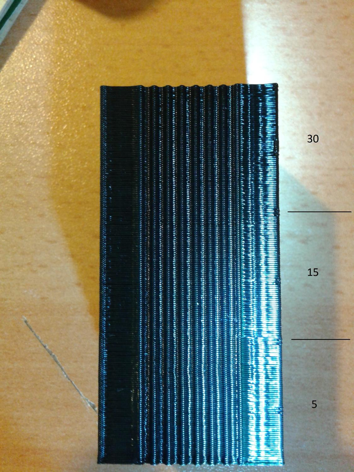

ok so cosa sono e a cosa servono ma non mi ci ero mai messo davvero, quindi sono andato da Help3D e ho preso il test jerk
apparte il cambio da 5 a 15 io grandi differenze non ne vedo e se dovessi scegliere... boooo
Scusate ma il jerk nn e l accelerazione del motore dopo una sosta o un angolo? Dovrebbe essere l attimo che c e tra il motore fermo e l accelerazione... il test di help3d infatti mi sembrava fosse una torretta a base quadrata con delle scritte...Quindi stampando sul dritto nn cambia nulla.... Si vede sugli angoli e sulle scritte che comportano repentini stop e accelerazioni del motore ... (Se n. Ho capito male la spiegazione)

Hai capito bene 😉

Sei certo di aver effettivamente cambiato i jerk? Mi sembra tutto troppo uguale
si si e si vede anche ma talmente poco che per me è trascurabile.
si vede nelle rientranze delle gole (si @mcmady infatti guardo le gole sulle scritte non si vede praticamente nulla) la 15 sembra più lineare quindi lascio i miei 20 e amen
13 minuti fa, Marco-67 dice:
Se non ti è cambiato nulla può darsi che tu abbia accelerazioni molto basse e quindi la cosa non la noti
guarda con la pro w anche  a me viene fuori come il tuo di test forse appunto come dice @Killrob questo tipo di stampante o la configurazione nel marlin ha le accelerazioni basse (almeno presumo)
pero sull altra stampante dove posso tenere velocità maggiori la differenza nel test si nota  di piu
percio prendilo con le pinza quel test
anche io cmq ho su tutte le stampanti jerk a 10 e sinceramente per fortuna non ho mai dovuto metterci mano 😉
