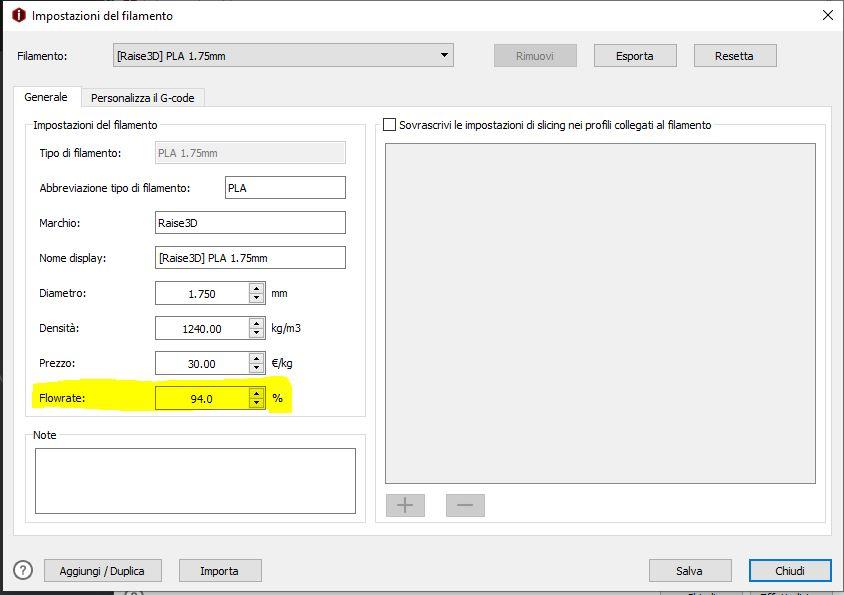

MAL1190 Inviato 11 Dicembre 2020 Inviato 11 Dicembre 2020 Buongiorno, sono alle prese con un problema probabilmente semplice ma sul quale non riesco a saltarci fuori. ho necessità di calibrare al meglio possibile il flusso di stampa nello slicer IDEAMAKER, slicer che ho iniziato ad usare sempre più frequentemente dopo essermi approcciato a questo software per le grandi ( a mio parere ) possibilità di customizzare i modelli da stampare. ora il mio problema è questo, faccio THIN WALL TEST, classico cubo vase mode, misuro le pareti e ottengo 0,49/0.50 con valore di extrusion width di 0,45 e un flowrate di 100% nella sezione FILAMENT SETTING bene se ora faccio il calcolo classico ottengo un valore ( 0.45/0.49 *100 ) che vado ad inserire sempre nelle impostazioni di FILAMENT SETTING. a questo punto quando mando la stampa del cubo con le nuove impostazioni per verificare che lo spessore delle pareti migliori, il feeder dell'estrusore inizia a girare a palla estrudendo una marea di materiale... che caspità sbaglio? chi di voi utilizza questo slicer mi indica dove inserisce il paramentro del flowrate per avere la giusta larghezza di estrusione? premetto che: - ho misurato il diametro del filamento e inserito il valore sempre nelle impostazioni del filamento - la spunta nella sezione ADVANCED SETTINGS -> ADVANCED Override filament setting è stata tolta grazie mille come sempre Cita

invernomuto Inviato 11 Dicembre 2020 Inviato 11 Dicembre 2020 Qui: Per favore metti un tuo screen delle tue impostazioni. Cita
MAL1190 Inviato 11 Dicembre 2020 Autore Inviato 11 Dicembre 2020 4 ore fa, invernomuto dice: Qui: Per favore metti un tuo screen delle tue impostazioni. È uguale al tuo ma ho messo 91.9% nel flusso al posto di 100%... L'importante è che quello sia il posto giusto dove andare a correggerlo, Mi viene il dubbio che il file gcode sia rovinato, perché ho sovrascritto quello precedentemente usato.. forse lo ha scritto male? Potrebbe essere... Cita
invernomuto Inviato 11 Dicembre 2020 Inviato 11 Dicembre 2020 46 minuti fa, MAL1190 dice: È uguale al tuo ma ho messo 91.9% nel flusso al posto di 100%... L'importante è che quello sia il posto giusto dove andare a correggerlo, Mi viene il dubbio che il file gcode sia rovinato, perché ho sovrascritto quello precedentemente usato.. forse lo ha scritto male? Potrebbe essere... Ma sicuro di non aver messo la percentuale dentro il valore? Ci va un numero con decimale, non in formato %. Oppure è un bug delle ultime versioni, prova a mettere 92 e basta, tanto non è lo 0,1% che ti cambia. 1 Cita
MAL1190 Inviato 11 Dicembre 2020 Autore Inviato 11 Dicembre 2020 La % certo sn sicuro.. proverò a mettere un numero intero, essendo l ultima versione proprio forse ha un bug come dici tu... Cita
Whitedavil Inviato 11 Dicembre 2020 Inviato 11 Dicembre 2020 È un bug... Lo stavo usando anche io ma ha 2 problemi: -non modifica il flowrate. Infatti se aprite il gcode vedrete che M221 è sempre 100. -il riempimento degli spazzi vuoti lo fa a singole line a 45 gradi e se stampate roba sottile, a parte le 1000000 ritrazioni, il pezzo ne risente esteticamente. Per queste motivazioni son rimasto a simplify3d,altrimenti cambiavo😅 Cita

3dpier Inviato 15 Dicembre 2020 Inviato 15 Dicembre 2020 se non sbaglio in ideamaker dovrebbe esserci anche il flowrate all interno del profilo di stampa che se spuntato sovrascrive quello del profilo filamento......il valore è nella tabella "Avanzato" 1 Cita
