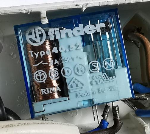

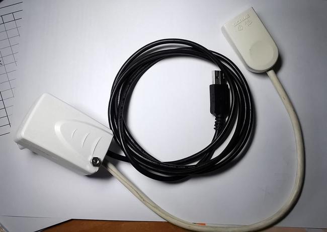

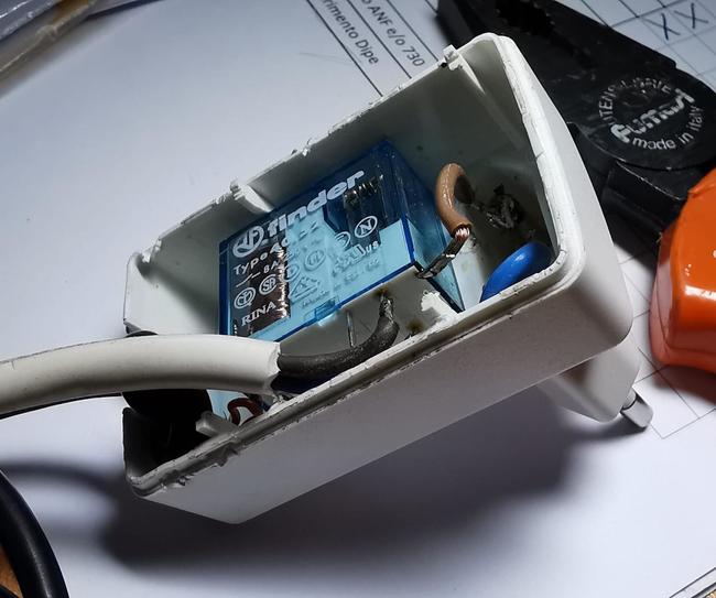

Ciao @Whitedavil, dare per scontato che l'alimentatore della stampante ne abbia già uno è quantomeno ardimentoso, ma a me fanno più paura quei filetti che vengono da una presa per cellulari rimaneggiata attaccati ai pin di un relè piegati e scaldati molto. Se per caso si stacca qualcosa (e non palo di saldature fatte male) ora che interviene l'automatico dell'appartamento....
Per norma CE ogni apparecchio elettrico deve essere dotato di fusibile. Inoltre l'alimentatore che monta quella stampante è pure di qualità....
Prova, prendi un alimentatore da cellulare, tagli i fili e li metti in corto e vedi che succede... Tranquillo non muori😅

L'ho già detto più di una volta, ognuno è libero di farsi male come vuole. La norma CE, visto che nel 99% dei casi è un autocertificazione per le stampanti che arrivano in scatola di montaggio lte la raccomando. E io non parlo di caricabatterie in genereale, ma visto che lui ne ha usato solo il guscio, tu prova a fare quello che dici con i suoi....
