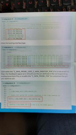

Piero73 Inviato 11 Dicembre 2020 Inviato 11 Dicembre 2020 Buonasera ragazzi vorrei, con il vostro aiuto, configurare la parte riguardante il BL touch sulla mia i3 pro w della Geetech con su la versione 1.9 BugFix. Ho scaricato e stampato il Tools dove andro a montare il BlTouch e nei dettagli trovo questi parametri che spero con il vostro aiuto di capire quale sia il suo posto 🙂 Geeetech Prusa I3 pro B MK8 cooling fan with BL Touch / Proximity Sensor mount. BL Touch Probe offset: X: -25 Y: -41 Z: -2.5 Proximity Sensor d12mm offset: X: -21 Y: -40 Z: setting dependent Proximity Sensor d18mm offset: X: -24 Y: -44 Z: setting dependent Cita
invernomuto Inviato 11 Dicembre 2020 Inviato 11 Dicembre 2020 Negli offset del marlin, ovviamente. PROBE_OFFSET nel configuration.h del marlin. Nella versione 2.0.7 del Marlin sono gestiti qui: #define NOZZLE_TO_PROBE_OFFSET { 30, -9, -1.05 } Nella tua versione potrebbe essere leggermente diverso ma il succo è quello, devi inserire i valori per BLtouch. Cita
Piero73 Inviato 11 Dicembre 2020 Autore Inviato 11 Dicembre 2020 Mi chiede pin zaino endstop.......che pin abilito? Speriamo di non fare cazzate 😞 Cita
jagger75 Inviato 12 Dicembre 2020 Inviato 12 Dicembre 2020 o aspe tu devi trovare la parte che riguarda il bltouch e li dentro trovi le coordinate di offset che se non sbaglio dovrebbe essere questa riga subito dopo le coordinate dell autobedlevell Cita // these are the offsets to the probe relative to the extruder tip (Hotend - Probe) // X and Y offsets must be integers #define X_PROBE_OFFSET_FROM_EXTRUDER 4 #define Y_PROBE_OFFSET_FROM_EXTRUDER -43 #define Z_PROBE_OFFSET_FROM_EXTRUDER -2.2 correggetemi se sbaglio il il bl non lo monto leggi questa pagina del marlin ti sarà tutto piu chiaro il tuo bl dovrebbe essere l ultimo 😉 https://marlinfw.org/docs/configuration/probes.html 1 Cita
Piero73 Inviato 12 Dicembre 2020 Autore Inviato 12 Dicembre 2020 Niente da fare troppe cose diverse....ogni guida ha la sua configurazione......una cosa che ho capito che i 2 fili vanno messo al posto del fine corsa del asse Z perche farà il 3dtouch da fine corsa ma non capisco cosa abilitare dal firmware.....c'e una parte del manuale dove parla di abilitare la stringa DEFINE Z MIN PROBE PIN 32 ma e lo stesso pin pure per la mia stampante?? Cita
jagger75 Inviato 12 Dicembre 2020 Inviato 12 Dicembre 2020 di quale firmware stiamo parlando? se stiamo parlando di quello che ti ho dato io devi abilitare tutto se stiamo parlando del firmware che dovevi scaricare nella pagina che ti ha consigliato di geeetech @Killrob quello con l estensione nel nome +bltouch è gia tutto attivato devi solo cambiare (in teoria ) i valori degli offset io installerei quel frimware con bltouch integrato e vedrei come va,puo essere che i valori gia inseriti vadano bene ,nel caso non vadano bene li andiamo a modficare nel firmware come indicato dal file di thingiverse e poi ricarichiamo il firmware percio per essere piu chiari di quale firmware stai parlando ?e di quale guida stai parlando? 1 Cita
Piero73 Inviato 13 Dicembre 2020 Autore Inviato 13 Dicembre 2020 Il firmware sto parlando di quello che mi hai dato tu.......adesso provo a mettere quello del sito della geetech e vedo come si comporta Cita
