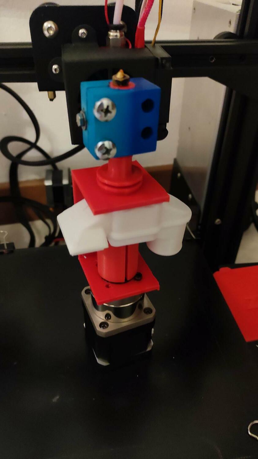

Per adesso mi sono comprato tutto il materiale, qualcosa è già arrivato e qualcosa è ancora in viaggio.
Mi sono preso anche una Ender 3 pro usata per sperimentare l'estrusore a pellet a cui probabilmente dovrò aggiungere anche doppio asse Z e guide lineari a ricircolo per via del peso di tutto il gruppo che sarà di circa 1kg
Per il momento ho costruito il blocco riscaldante che ospita due cartucce e un solo termistore
Per alimentarlo userò un relè a stato solido perché temo che il MOSFET sulla scheda della Ender non supporti due cartucce riscaldanti
Per adesso posso farvi vedere solo un modellino, la tramoggia la ho presa dall'universal pellet extruder
