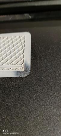

borwin63 Inviato 12 Dicembre 2020 Condividi Inviato 12 Dicembre 2020 Buongiorno a tutti, da un po' di tempo ho questo piccolo problema solo in un punto del bed. Qualche idea? Grazie Cita Link al commento Condividi su altri siti Altre opzioni di condivisione...
Truck64 Inviato 12 Dicembre 2020 Condividi Inviato 12 Dicembre 2020 A occhio quel punto è più alto. Spessore del primo layer? Cita Link al commento Condividi su altri siti Altre opzioni di condivisione...
borwin63 Inviato 12 Dicembre 2020 Autore Condividi Inviato 12 Dicembre 2020 0.2 Cita Link al commento Condividi su altri siti Altre opzioni di condivisione...
Killrob Inviato 12 Dicembre 2020 Condividi Inviato 12 Dicembre 2020 hmm spalmato in quel modo a me sembra parecchio più basso... poi magari hai ragione tu 59 minuti fa, Truck64 dice: A occhio quel punto è più alto. Spessore del primo layer? Cita Link al commento Condividi su altri siti Altre opzioni di condivisione...
Truck64 Inviato 12 Dicembre 2020 Condividi Inviato 12 Dicembre 2020 2 ore fa, Killrob dice: hmm spalmato in quel modo a me sembra parecchio più basso... poi magari hai ragione tu Intendevo che il bed è più alto. Stiamo dicendo la stessa cosa? 1 Cita Link al commento Condividi su altri siti Altre opzioni di condivisione...
Killrob Inviato 12 Dicembre 2020 Condividi Inviato 12 Dicembre 2020 21 minuti fa, Truck64 dice: Intendevo che il bed è più alto. Stiamo dicendo la stessa cosa? si 🙂 stiamo dicendo tutti e due che il nozzle è troppo vicino al piatto in quel punto 1 Cita Link al commento Condividi su altri siti Altre opzioni di condivisione...
borwin63 Inviato 12 Dicembre 2020 Autore Condividi Inviato 12 Dicembre 2020 Grazie a tutti e 2: ho provato a girare il tappetino magnetico e non lo fa più, almeno in quel punto... Cita Link al commento Condividi su altri siti Altre opzioni di condivisione...
