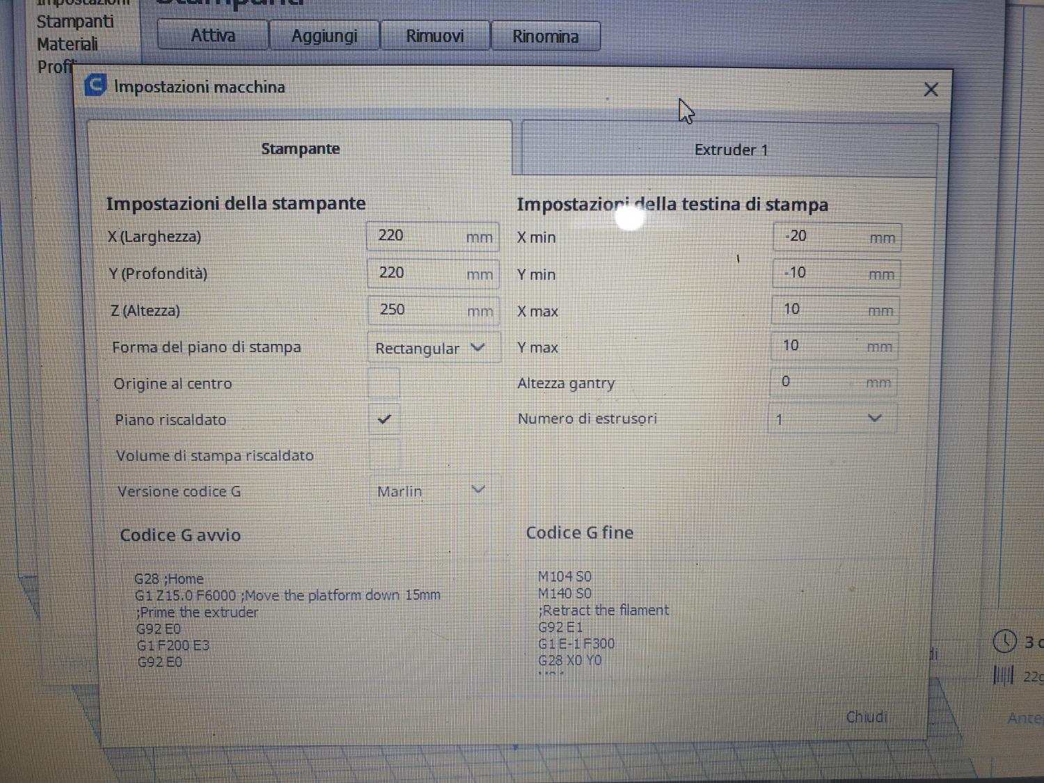

EliLego Inviato 12 Dicembre 2020 Inviato 12 Dicembre 2020 Buongiorno a tutti, sono nuovissima del gruppo, ho acquistato solo qualche giorno fa una stampante 3d Labists ET4, stampato perfettamente uno dei progetti già caricati sulla macro sd in dotazione. Ora arriva il problema, provo con il primo progetto trasformato con Cura, il file viene visto, ma se faccio partire la stampa in 2 secondi mi dice stampa finita, ma ovviamente non ha stampato nulla! Dove sbaglio????? Aiutatemi vi prego... è 2 giorni che non ci dormo... uff... Elisa Cita
Killrob Inviato 12 Dicembre 2020 Inviato 12 Dicembre 2020 ciao e benarrivata, comincia a dirci che materiale è e a che temperatura lo stampi Cita
EliLego Inviato 12 Dicembre 2020 Autore Inviato 12 Dicembre 2020 Pla+ Temperatura 220 Piatto 60 Il problema è che sembra che non legga proprio il progetto. Cita
Eddy72 Inviato 12 Dicembre 2020 Inviato 12 Dicembre 2020 Coma hai impostato la stampante in Cura? Ciaoo Cita
EliLego Inviato 12 Dicembre 2020 Autore Inviato 12 Dicembre 2020 Ho scaricato il file come da istruzioni di Labists Cita

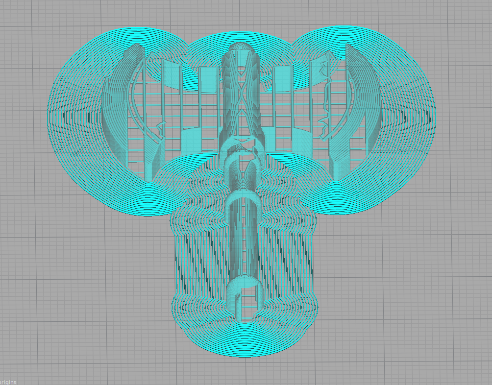

EliLego Inviato 12 Dicembre 2020 Autore Inviato 12 Dicembre 2020 In realtà tutti i files che genero mi danno problemi... ho provato a farne 2, stesso problema su entrambi. Ti allego uno dei due... CFFFP_RBL3D_He-man_axe_origins.gcodeFetching info... Cita
Eddy72 Inviato 12 Dicembre 2020 Inviato 12 Dicembre 2020 Importando il tuo gcode in Cura, vedo solo brim e supporti, ci deve essere qualche problema con il profilo che usi Stai usando un profilo prestabilito o lo hai modificato tu? Cita

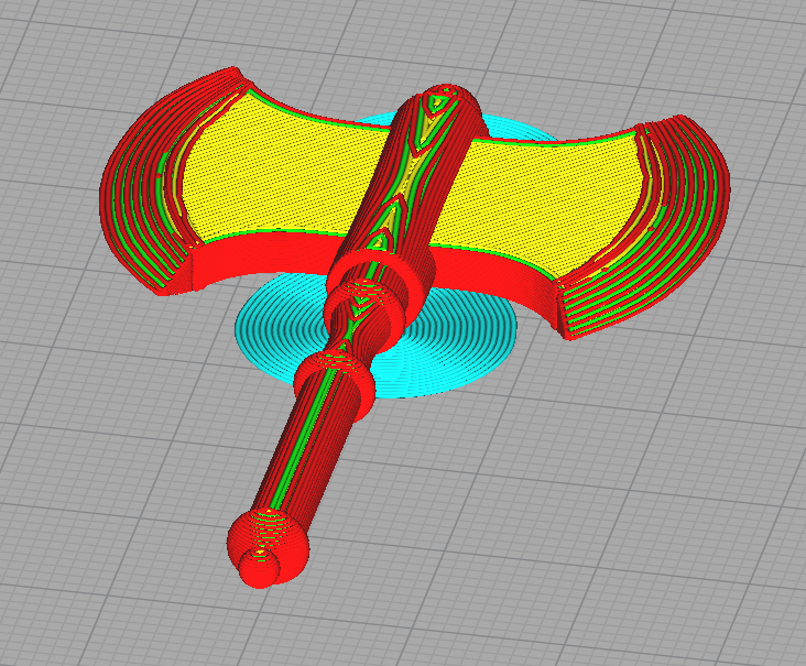

EliLego Inviato 12 Dicembre 2020 Autore Inviato 12 Dicembre 2020 Ho provato con un profilo più alto, puoi dare un occhiata se ora vedi qualcosa? Nb. Ho tolto spunta x supporti anche... Prova 2.gcodeFetching info... Cita
Eddy72 Inviato 12 Dicembre 2020 Inviato 12 Dicembre 2020 Ora c'è sia il guscio che il riempimento, ma senza supporti non te lo stamperà mai Fai una prova, prendi questo cubo 20x20 e utilizzando un profilo prestabilito da 0.2 di cura prova a stamparlo Ciaoo Cubo20x20.stlFetching info... Cita
