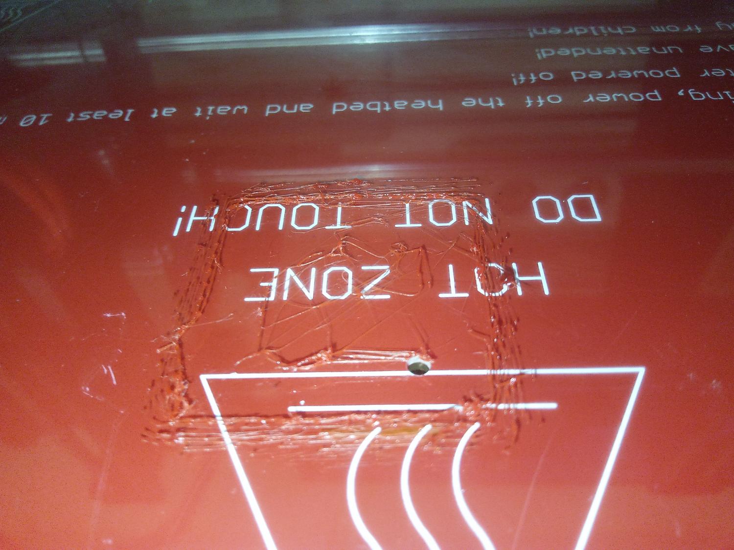

Ora ho riprovato a rifare la calibrazione del piano e la distanza dell'estrusore dal piano è giusta pero ho riscontrato un problema con l'estrusione del materiale, allego una foto
il materiale esce a pallini o a scatti

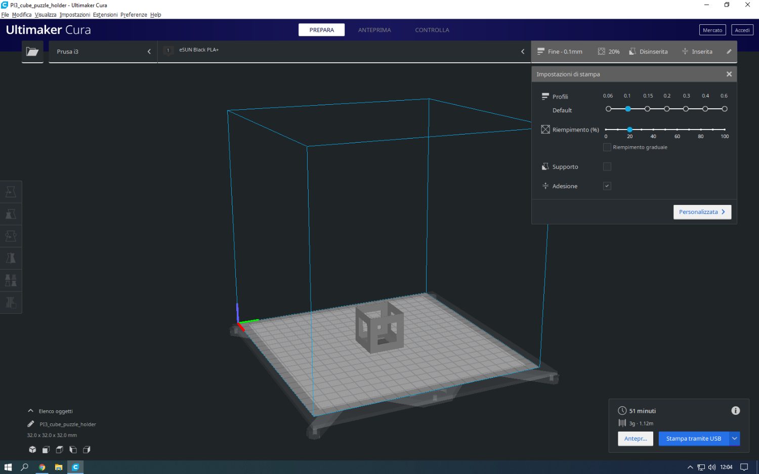

allego anche una foto delle impostazione di Ultimaker Cura che sto usando.

ok siamo ancora all inizio sei sulla buona strada intanto abbiamo risolto il primo problema
adesso esegui le calibrazioni di rito iniziali che bisogna fare
sulla pagina qui in alto GUIDE oppure cercando su youtube i video di help3d
esegui la calibrazione degli step/mm dell estrusore (la misura di quanto filamento entra nell estrusore e quanto ne tira dentro veramente)
poi fai la calibrazioni degli assi (stampando il famoso cubo 20x20)sempre seguendo la guida qui in alto o le istruzioni di help 3d
dopo fai la calibrazione del flusso thinwalltest (idem tutorial come sopra)
alla fine se tutti vanno a buon segno hai la stampante pronta per stampare di tutto come me 😉
tranquillo se va tutto bene un paio di ore hai fatto tutto
qualsiasi cosa chiedi pure 🙂
ricorda che il flusso del filamento che esce deve aderire bene se vedi che mentre sta stampando si stacca oppure è troppo rotondo puoi anche correggere l altezza se ce la fai dell nozle durante la stampa
sulle stampe usa il brim almeno 1 cm cosi hai tempo di vedere come aderisce almeno il primo layer prima che inizi la vera stampa oppure meglio usa lo skirt sempre un 1 cm alla distanza che vuoi
queste cose le trovi tutte nelle impostazioni dello slicer
e anche sulla pagina GUIDE qui in alto leggiti anche la guida sul brim skirt e raft che ti sevira sapere cosa sono e a cosa serrvono
