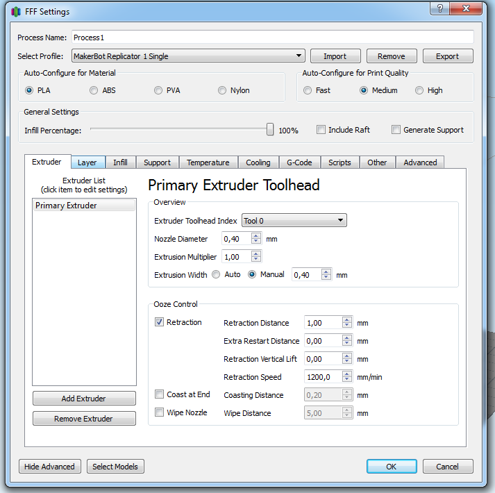

Ciao  i3D  !  Sai percaso  cose' il  Flow Rate e io usando  Simplify 3D sai dove potrei trovarlo  ?? Alessandro
Ho trovato che fu simplify si chiama Extrusion Multiplier
  • Risposte 27
Grazie  Leuz !  Ma il valore di defoult di  Simplify 3D  e'  1,00 , di quanto mi consiglieresti di aumentare  alla volta ??  Alessandro
1 = 100%  quindi vai circa del 5-10% 1,1(110%) 1,05 (105%) , poi dipende dalla situazione! se esce troppo materiale puoi diminuire
Ciao Leuz ! Vado di 5 in 5 e quindi inizio con 1,05 ??  Alessandro
esattamente , il metodo è alquanto empirico, magari se sai che la parte deve essere tot fai un calcolino di quanto è più larga in percentuale e adegui quel valore

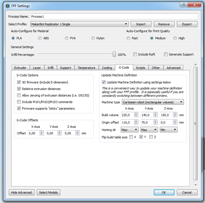

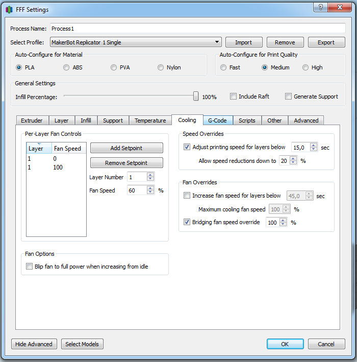

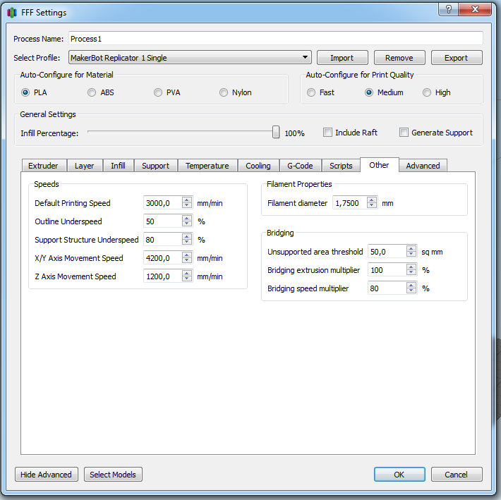

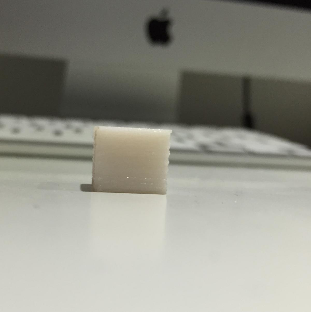

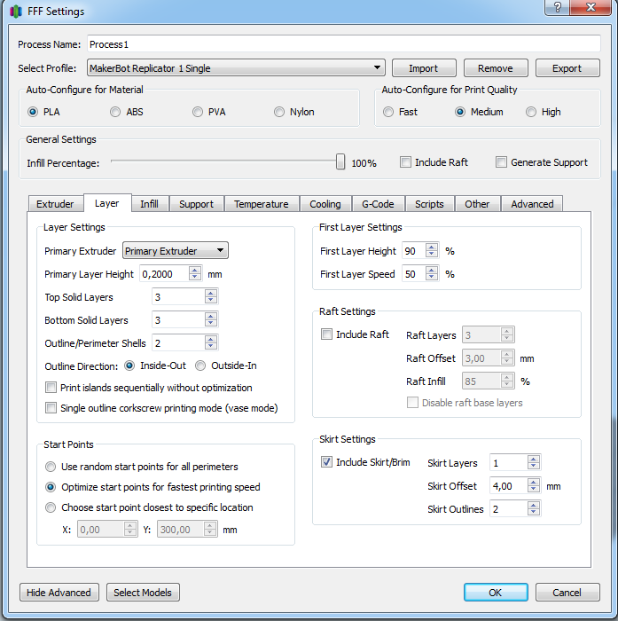

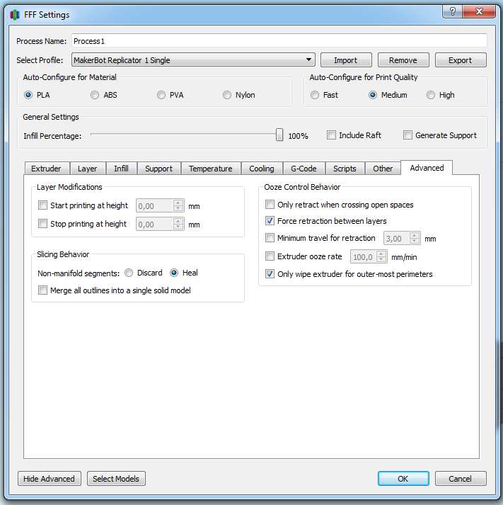

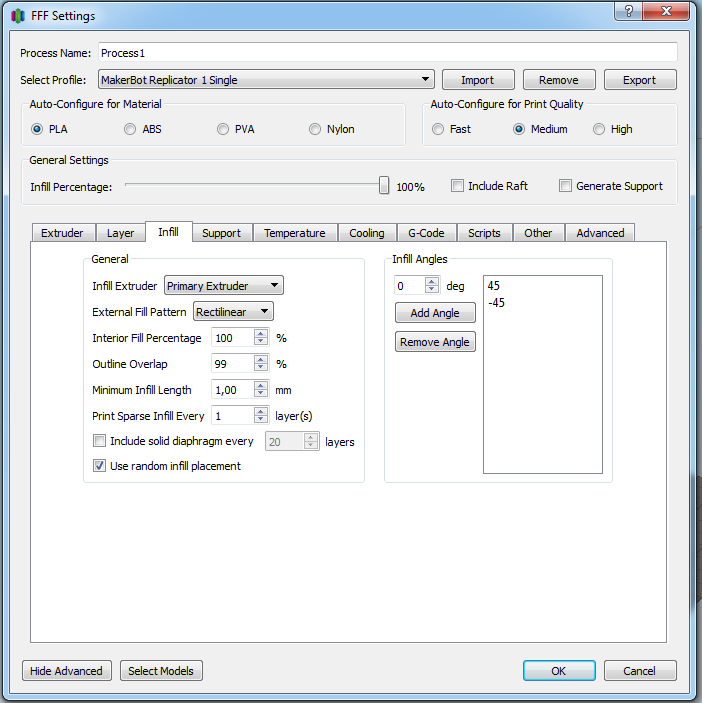

Ragazzi, vi posto la foto del cubo che ho fatto per prova, e per non sbagliare vi posto anche tutti i settaggi di Simplify
(ovviamente date una controllata a tutto perché non è che io sia esperto, anzi  :lol: )
Grazie mille!
