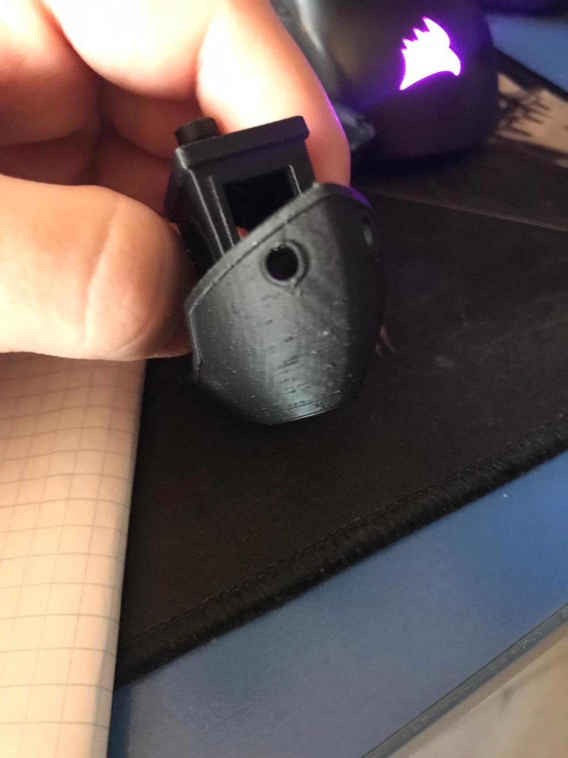

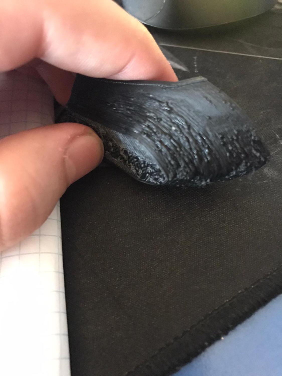

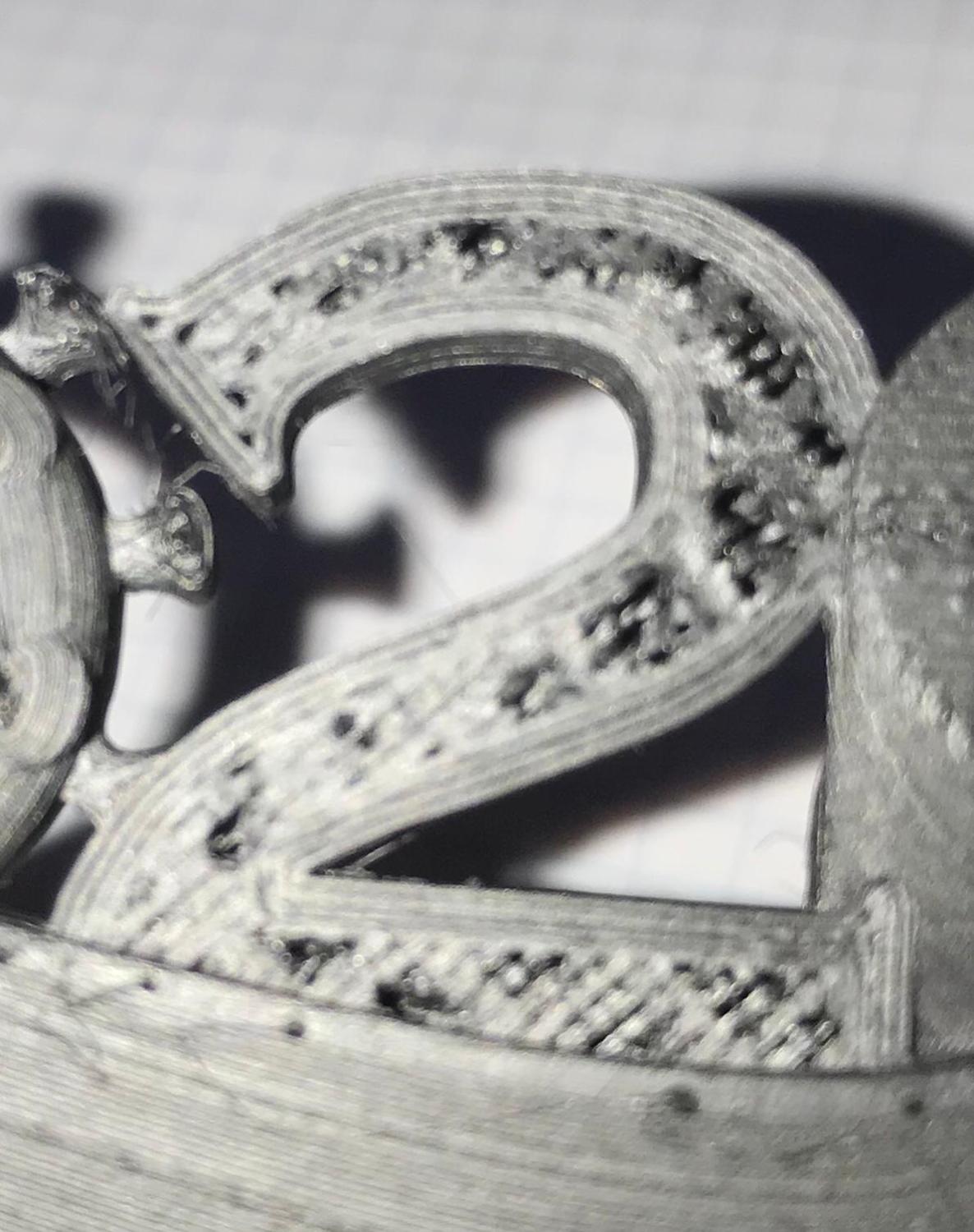

Ciriciccio Inviato 15 Dicembre 2020 Inviato 15 Dicembre 2020 Ciao, da poco ho preso una Longer LK4 PRO e mi da dei problemi sui layer superiore. Si notano striature e buchi abbastanza evidenti e non ho idea di come risolvere. Qualcuno può aiutarmi?? Cita
Ciriciccio Inviato 15 Dicembre 2020 Autore Inviato 15 Dicembre 2020 37 minuti fa, Killrob dice: Quanti top layer hai impostato? 3 e come altezza dello strato 0.2 Cita
Killrob Inviato 15 Dicembre 2020 Inviato 15 Dicembre 2020 7 ore fa, Ciriciccio dice: 3 e come altezza dello strato 0.2 prova con 4, se non risolvi fai il test dell'estrusione 1 1 Cita
Ciriciccio Inviato 15 Dicembre 2020 Autore Inviato 15 Dicembre 2020 Ho appena fatto il test del flusso e quello dell'estrusione. Estrudeva 0.5 mm in più di filo. Grazie per l'aiuto domani provo e ti faccio sapere. Cita
Ciriciccio Inviato 16 Dicembre 2020 Autore Inviato 16 Dicembre 2020 17 ore fa, Killrob dice: prova con 4, se non risolvi fai il test dell'estrusione il problema non si è risolto il mio dubbio ora è se il piatto su cui stampa non sia deformato o cose così. Inizialmente infatti appena comprata la stampante (circa 1 settimana fa), stampai la classica barchetta e uscì una buona stampa senza sbavature ecc. Un paio di giorni fa il piatto originale della Longer si ruppe e per rimediare andai a comprare un vetro di spessore 4mm da un vetraio (vedendo che molte persone utilizzavano un classico vetro). Quindi la mia domanda è se secondo te può essere il piatto o meno (in questi giorni ho regolato gli assi, il flusso, la temperatura di stampa, la retrazione e l`estrusore) Cita
Killrob Inviato 16 Dicembre 2020 Inviato 16 Dicembre 2020 Devi vedere tu se il vetro è planare, toglilo dalla stampante mettilo su un piano che sai per certo che è dritto e poi appoggiaci sopra una riga o meglio una livella magari da 50cm e vedi se ondeggia o se c'è luce fra livella e vetro Fallo in tutte le direzioni e su tutti e 2 i lati del vetro 1 Cita
