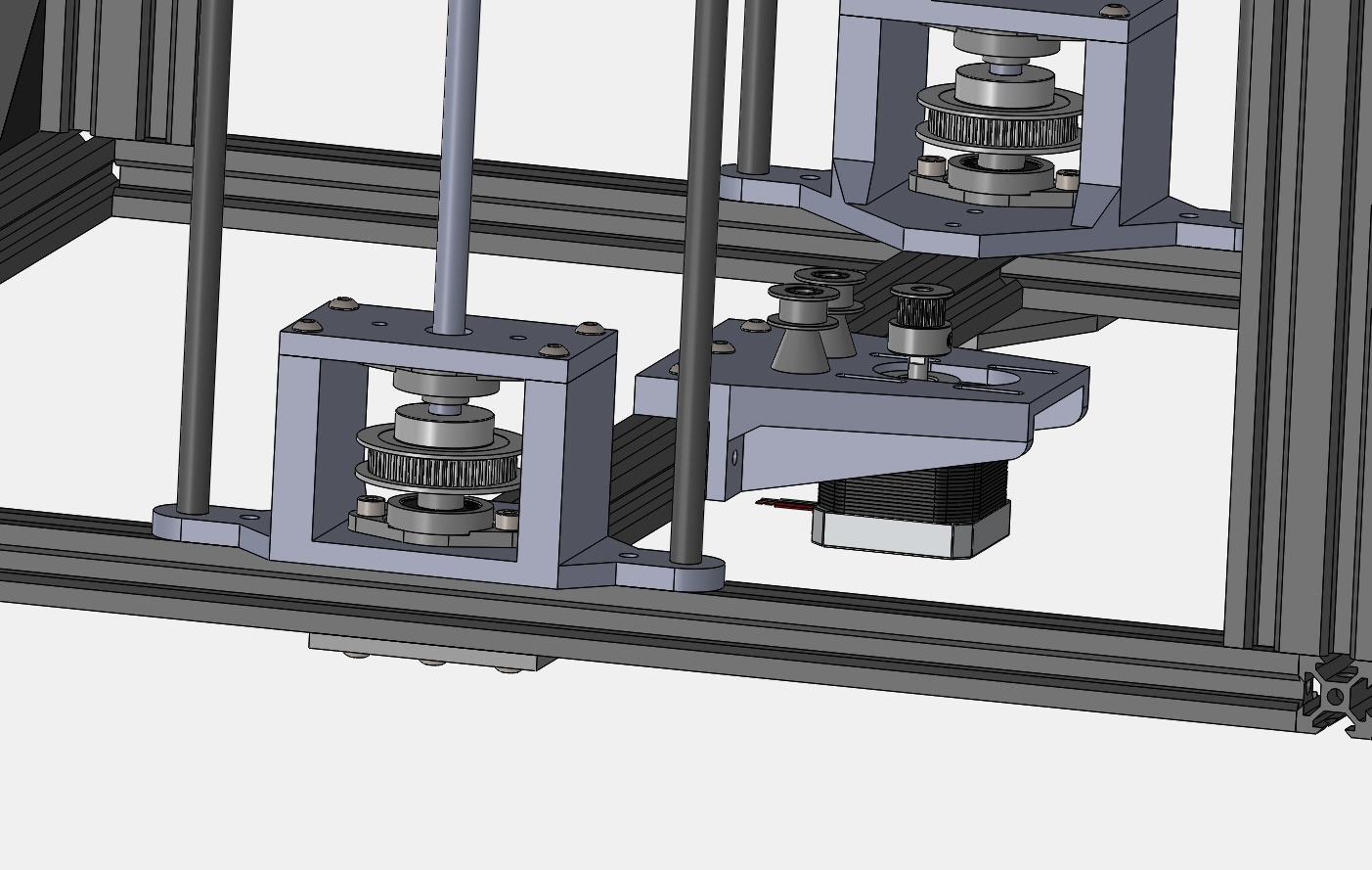

Otto_969 Inviato 25 Dicembre 2020 Autore Inviato 25 Dicembre 2020 Ahhh... Non ti preoccupare, ho speso solo una decina di Euro! Ho visto già dai video del montaggio che la "barra" che sorregge l'Hot-End è un pò, ma giusto un pò, approssimativa e se non è perfettamente in asse succederà proprio quello che hai previsto tu... Però credo sia fattibile. Potresti spiegarmi meglio il discorso della modifica delle "2 pulegge con cinghia chiusa su Z"? Ho cercato un pò in giro ma ho trovato solo un kit da 69€ (DMakers), che non mi sembrano pochi, ma forse non c'entra niente. Oppure dici questa: https://www.stampa3d-forum.it/forum/uploads/monthly_2020_05/2049670205_ASS-TRONXYX5SAPROUP-REVB1.JPG.e38b57a0cd41e0eb23dae4329d36cd14.JPG ? Per il resto l'Hot-End ancora non l'ho preso perchè, come dici anche tu, prima devo imparare a stampare il PLA. Anzi prima ancora devo montare la stampante, e non se ne parlerà almeno fino al 15 Gennaio, quando - FINALMENTE - potremo andare ad abitare nella casa nuova. Nel frattempo però la scimmia salta, ed io devo calmarla... Cmq credo di dirigermi su IdeaMaker anche se odio lo zoom vecchio stile. 😠 Cita
Whitedavil Inviato 26 Dicembre 2020 Inviato 26 Dicembre 2020 Per la Z Leggiti questo topic https://www.stampa3d-forum.it/forum/topic/11007-tronxy-x5sa-pro/ Per la modifica spenderai al max 15€ con spedizione stracciabile. Se non trovi le risposte, scrivi all'autore del topic che sicuramente te lo sa dire. Cita

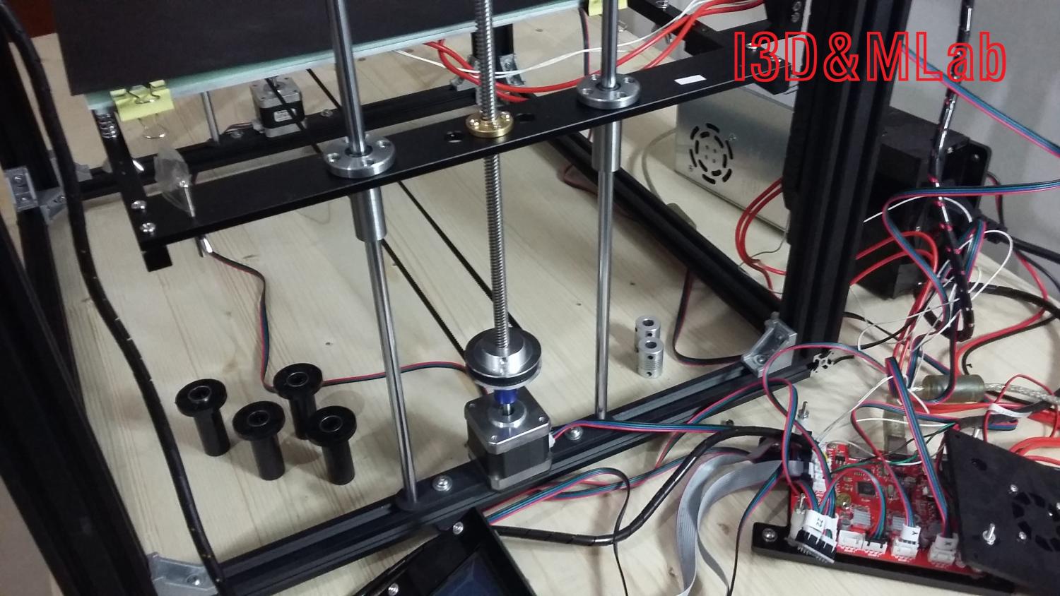

Otto_969 Inviato 28 Dicembre 2020 Autore Inviato 28 Dicembre 2020 Cita Ho montato anche i nuovi giunti rigidi al posto di quelli elastici e sopra ho messo delle GT2 a 60 denti con una cinghia chiusa da 1140mm per sincronizzare i nema 17 su z. gli igus non sono arrivati in tempo purtroppo e li metterò alla prossima volta che smonterò qualcosa. ho messo su anche i nuovi tubi flangiati in metallo che mi sono fatto madare per sostituire quelli in plastica che facevano proprio pena. Sulla motherboard ho messo uno sdoppiatore per controllare entrambi i nema 17 di z da una sola porta. Expand @Whitedavil @I3D&MLab Stavo diventando matto a cercare nel tuo link, ma non ho trovato nulla... Poi ho trovato questa discussione tronxy X5S e credo di aver trovato quello che dicevi... Ricapitolando, dovrei prendere due pulegge GT2 da 60 denti, ed una cinghia chiusa da 1140mm ed il gioco è (sarebbe...) fatto, no? Visto che ancora la stampante non l'ho neanche potuta montare, che faccio se la cinghia è troppo lasca? Posso giocare sulla posizione motori? Grazie in anticipo! 👍 Cita
