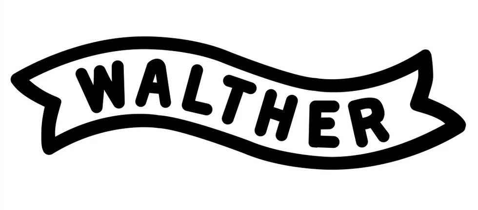

Ho provato anche a fare anche la scritta interna al logo col fuzzy ma la risoluzione non lo consente. Il risultato e' illegibile.
Piu' tardi vedo di poterla inserire a rilievo con lo stesso trucco, usando un altro solido sporgente (o rientrante) dalla maschera senza fuzzy.

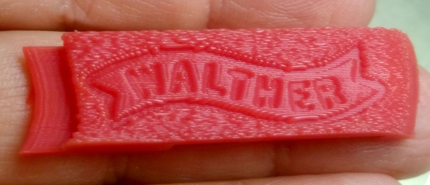

Ok, non e' centrata ma questa e' una sciocchezza.
Era anche senza retrazione perche' il filamento era terminato e stavo andando con un altro spezzone che spingeva ma non tirava indietro quello che c'era nel tubo.
E poi la scritta e' piccola, ma tutto sommato e' venuto "bene".

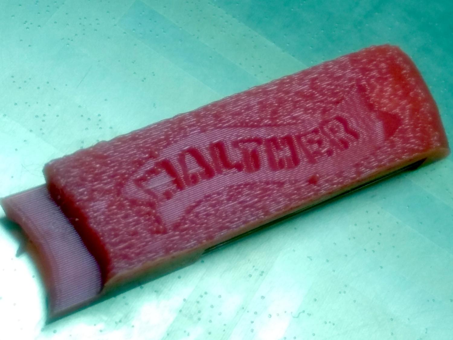

Ok, ora ci siamo.
C'e' un po' di effetto ghost ma questa e' la "zita".
Appena stampo i pezzi completi (questi sono ritagli) posto il tutto.
