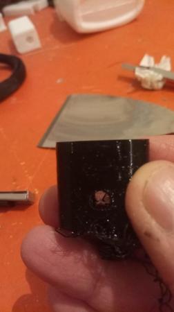

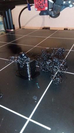

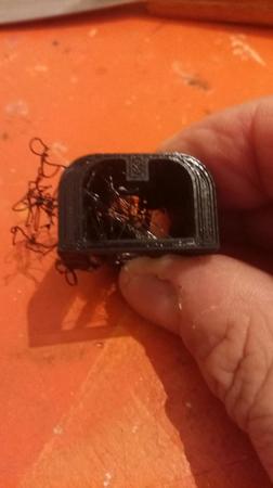

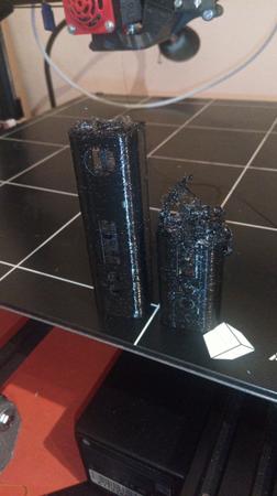

akita Inviato 22 Gennaio 2021 Autore Inviato 22 Gennaio 2021 Il 17/12/2020 at 21:51, Killrob ha scritto: al momento uso 2 fornitori diversi sunlu e Tomas3d, anche se adesso ho cominciato ad usare anche il petg di amazonbasic, ma su quello sto ancora lavorando sui parametri di regolazione della stampante due tentativi...due fiaschi. Hotend con gola titanio, temp 240 bed 85... velocita 45 ma ho provato anche con 50. la stampa viene accettabile, anche se con gli spigoli rialzati... ma il problema è che dopo un po il pezzo si stacca dal piano. e non capisco il motivo.... Puo essere la distanza dal piano dell'ugello? bho... non fatevi ingannare dai riflessi della luce, non è schifosa la stampa Cita
