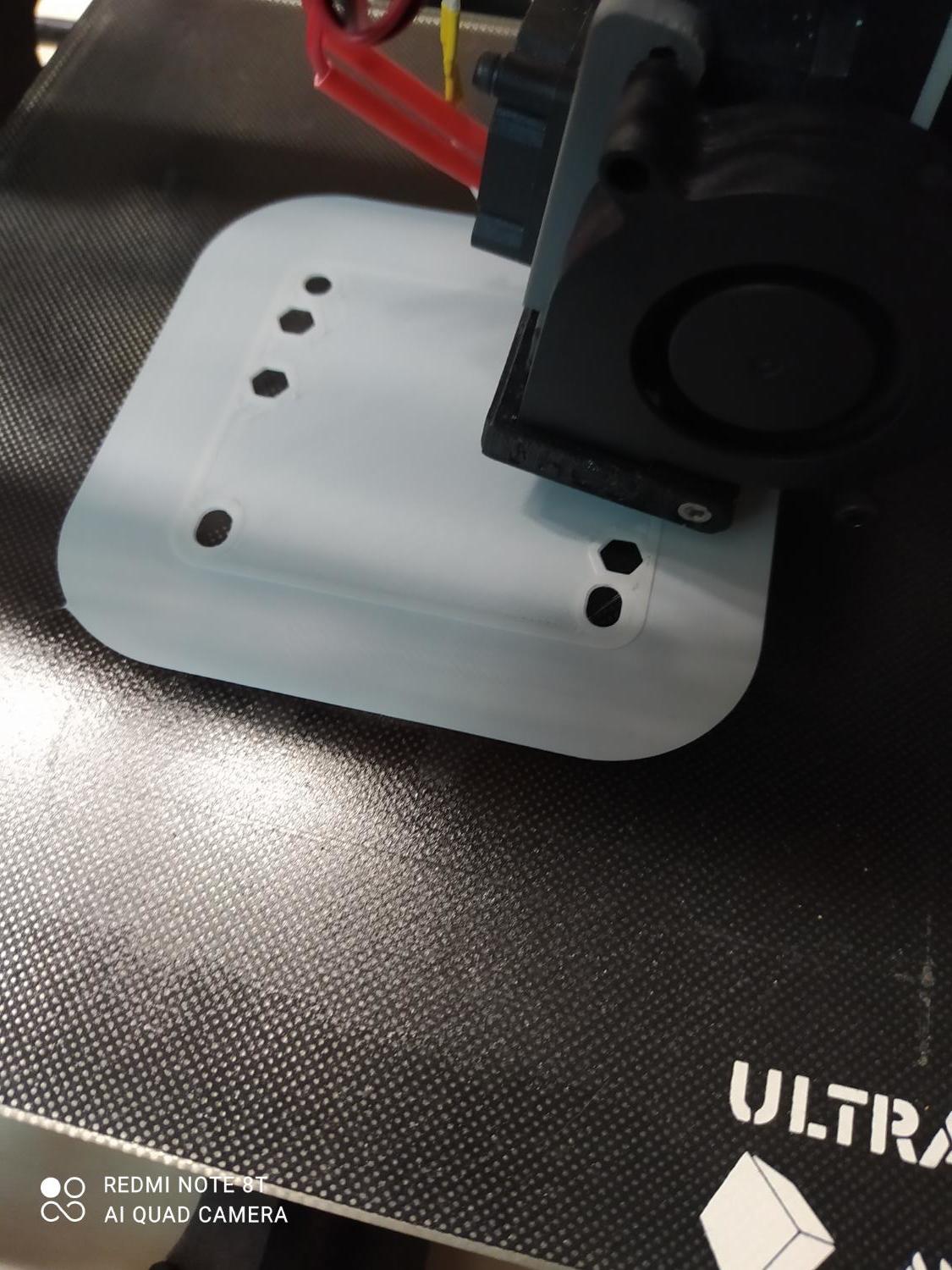

Killrob Inviato 23 Gennaio 2021 Condividi Inviato 23 Gennaio 2021 13 minuti fa, akita ha scritto: Hai perfettamente ragione, ma io mi sono basato sul tuo primo post, e ho fatto due prove di stampa con i tuoi valori, e veniva bene, ma non era un pezzo cosi alto come questo, anche perche pure Cura nei vari settaggi standard, consigliava il 240... ed ho tenuto buono tutto. Velocita retrazione ecc. Resetto la mente e parto da 230 e vado all'indietro. velocita tengo sempre 50mm/s. martedi vi farò sapere. hai ragione anche tu ma la temperatura di stampa la devi trovare in base alle tue condizioni ambiente, la mia stampante stampa il PETG a 240 ma solo quello di Sunlu perché quello di Tomas3D lo stampo a 245. Il PLA Sunlu lo stampo fra i 195 ed i 205, quello AmazonBasics fra i 200 ed i 210, ma sempre dopo aver fatto delle torri di temperatura, che sono quelle che si DEVONO sempre fare quando si ha a che fare con un nuovo filamento. Anzi ora quasi quasi ci faccio un piccolo tutorial nella sezione apposita.... 2 Cita Link al commento Condividi su altri siti Altre opzioni di condivisione...
akita Inviato 26 Gennaio 2021 Autore Condividi Inviato 26 Gennaio 2021 Il 23/1/2021 at 14:48, Killrob ha scritto: hai ragione anche tu ma la temperatura di stampa la devi trovare in base alle tue condizioni ambiente, la mia stampante stampa il PETG a 240 ma solo quello di Sunlu perché quello di Tomas3D lo stampo a 245. Sono sceso a 225, a 220.... riregolato il piano... spruzzato la lacca.... ma non cambia niente. Stampa bene per un po, poi si stacca. Non so piu che pesci pigliare. potrei stampare il pezzo in orizzontale, ma preferisco di no... Anche il Brim mi sembra strano....non attaccato... provo ad aumentare il flusso? Cita Link al commento Condividi su altri siti Altre opzioni di condivisione...
Killrob Inviato 26 Gennaio 2021 Condividi Inviato 26 Gennaio 2021 si che devi regolare il flusso, quel brim è completamente scollato, il brim deve venire in questo modo... 2 Cita Link al commento Condividi su altri siti Altre opzioni di condivisione...
akita Inviato 26 Gennaio 2021 Autore Condividi Inviato 26 Gennaio 2021 vedi che il dubbio mi era venuto? Avanti savoia.... vi faro' sapere Cita Link al commento Condividi su altri siti Altre opzioni di condivisione...
akita Inviato 26 Gennaio 2021 Autore Condividi Inviato 26 Gennaio 2021 Vendo bobina quasi nuova di petg. 😂 Niente da fare, non sta attaccato...arrivato a quel punto....quasi sempre lo stesso, si stacca dal piano. Cita Link al commento Condividi su altri siti Altre opzioni di condivisione...
akita Inviato 27 Gennaio 2021 Autore Condividi Inviato 27 Gennaio 2021 Sono riuscito a stamparlo, ma mettendolo sdraiato e poi cosa che non riesco a spiegarmi, ho rimesso la gola standard, perche quella in titanio ha iniziato a pisciare dappertutto, sopra il blocchetto e sotto dove c'è la filettatura dell'ugello. poi l'ho messo sottovuoto... e fatto riposare in forno una oretta a 70 gradi.... tutto Ok! 1 Cita Link al commento Condividi su altri siti Altre opzioni di condivisione...

Tanbruk Inviato 29 Gennaio 2021 Condividi Inviato 29 Gennaio 2021 Mi permetto di dare un consiglio, da prendere con le molle. stampo PEGT e PLA spalmando il piano con vinavil molto diluito, fino a che il piano è caldo non riesco a rimuovere il pezzo, a piatto freddo si stacca molto facilmente Piatto a 50° 1 Cita Link al commento Condividi su altri siti Altre opzioni di condivisione...
