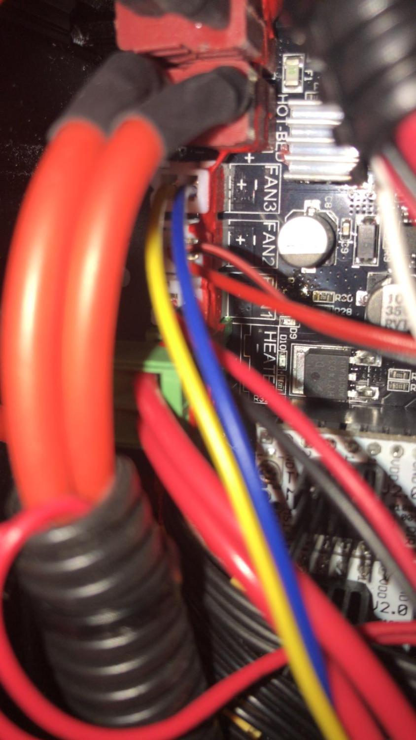

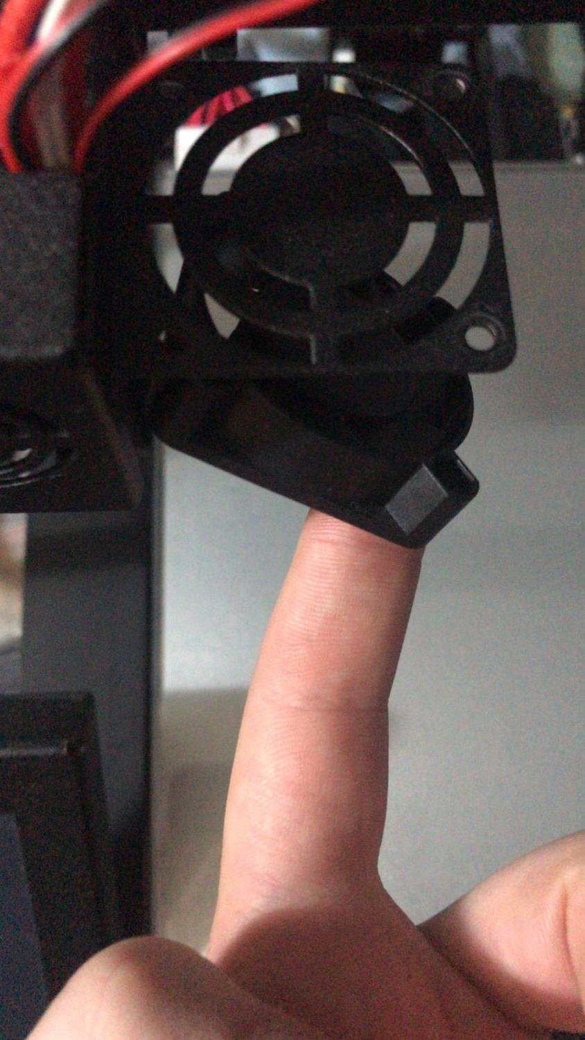

Ciriciccio Inviato 17 Dicembre 2020 Inviato 17 Dicembre 2020 ciao a tutti, ho un problema con la ventola di raffreddamento del materiale della mia longer lk4 pro. Sia se imposto a 0 il fan speed dallo schermo e sia se imposto a 0 la velocità della ventola dai settaggi di cura, continua a girare. Ho misurato i voltaggi che arrivano ad essa e qualsiasi valore imposto risultano sempre 24V. Secondo voi quale può essere il problema? Cita
Killrob Inviato 17 Dicembre 2020 Inviato 17 Dicembre 2020 sicuro che sia la ventola materiale e non la ventola di raffreddamento hotend? Cita
Ciriciccio Inviato 17 Dicembre 2020 Autore Inviato 17 Dicembre 2020 12 minuti fa, Killrob dice: sicuro che sia la ventola materiale e non la ventola di raffreddamento hotend? È questa qui. Cita
Killrob Inviato 17 Dicembre 2020 Inviato 17 Dicembre 2020 ok allora è attaccata sul connettore sbagliato, la ventola hotend gira anche lei o è ferma? Cita
Ciriciccio Inviato 17 Dicembre 2020 Autore Inviato 17 Dicembre 2020 La ventola hotend gira anche lei indipendentemente dai settaggi. Cita
Killrob Inviato 17 Dicembre 2020 Inviato 17 Dicembre 2020 quindi la ventola materiale potrebbe essere collegata ad un connettore errato, riesci a fare una foto chiara della scheda con tutti i connettori? Cita
Ciriciccio Inviato 17 Dicembre 2020 Autore Inviato 17 Dicembre 2020 La ventola materiale (blu e giallo) è collegata a fan3 La ventola della scheda madre è collegata a fan2 La ventola hotend è collegata a fan1 Cita
Killrob Inviato 17 Dicembre 2020 Inviato 17 Dicembre 2020 la ventola scheda madre? gira o magari si attiva quando cambi da pannello lcd? Cita
Ciriciccio Inviato 17 Dicembre 2020 Autore Inviato 17 Dicembre 2020 fan speed settata a 0 e tutte e 3 le ventole girano al massimo Cita
Killrob Inviato 17 Dicembre 2020 Inviato 17 Dicembre 2020 non gli hai cambiato firmware vero? è ancora quello con cui ti è arrivata dalla fabbrica Cita
