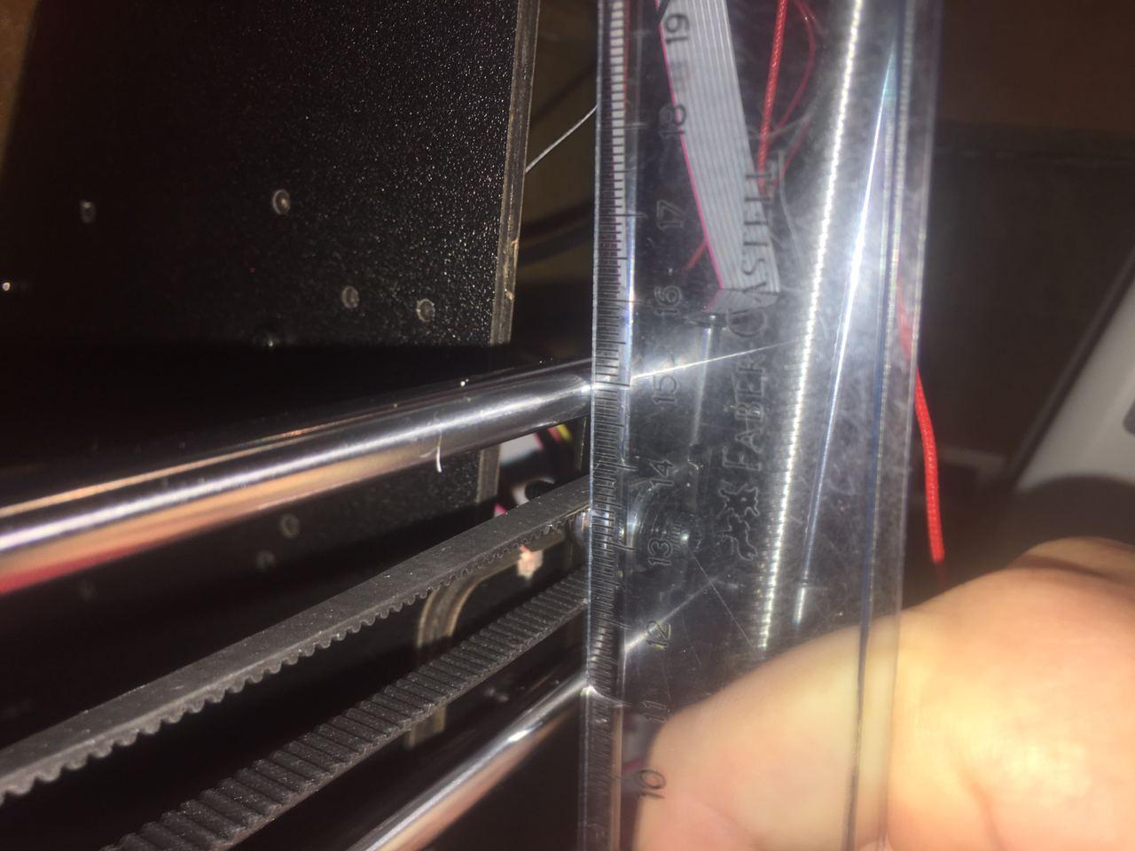

giorgiod Inviato 19 Dicembre 2020 Condividi Inviato 19 Dicembre 2020 Buongiorno Come da titolo, non riesco a portare l'asse delle X su una linea perfettamente orizzontale. Regolando a mano le due barre ed eseguendo l'homing, trovo sempre una differenza di 4-5 mm.. dovrei compensarla sul piatto? Cita Link al commento Condividi su altri siti Altre opzioni di condivisione...
FoNzY Inviato 19 Dicembre 2020 Condividi Inviato 19 Dicembre 2020 1 ora fa, giorgiod dice: trovo sempre una differenza di 4-5 mm.. dovrei compensarla sul piatto? 4\5mm non puoi compensarli in nessun modo, 4\5mm (ma anche solo 2) è una cosa "catastrofica" per una stampante che vorrebbe stampare a 0,2mm.... sicuro che non sia il piano ad essere storto? 4\5 è piegato di brutto qualcosa o hai montato tu male qualcosa.... 2 Cita Link al commento Condividi su altri siti Altre opzioni di condivisione...
Salvogi Inviato 19 Dicembre 2020 Condividi Inviato 19 Dicembre 2020 29 minuti fa, FoNzY dice: 4\5mm non puoi compensarli in nessun modo, 4\5mm (ma anche solo 2) è una cosa "catastrofica" per una stampante che vorrebbe stampare a 0,2mm.... sicuro che non sia il piano ad essere storto? 4\5 è piegato di brutto qualcosa o hai montato tu male qualcosa.... Aggiungo che potrebbe anche essere che uno dei 2 stepper dell'asse Z perda passi. In ogni caso è piuttosto grave. 1 Cita Link al commento Condividi su altri siti Altre opzioni di condivisione...
giorgiod Inviato 19 Dicembre 2020 Autore Condividi Inviato 19 Dicembre 2020 Avrò sbagliato qualcosa nel montarla? Se ruoto il motorino a destra (più alto) cercando di portare l'asse X in parallelo, azionando l'asse Y il dislivello viene nuovamente a generarsi. Grazie Cita Link al commento Condividi su altri siti Altre opzioni di condivisione...
andrea2 Inviato 19 Dicembre 2020 Condividi Inviato 19 Dicembre 2020 La prima cosa che noto sono le cinghie dell' asse X molto lente. Poi mi sembra impossibile che muovendo l' asse Y ti crea il problema. Descrivi passo passo quello che fai. 1 Cita Link al commento Condividi su altri siti Altre opzioni di condivisione...

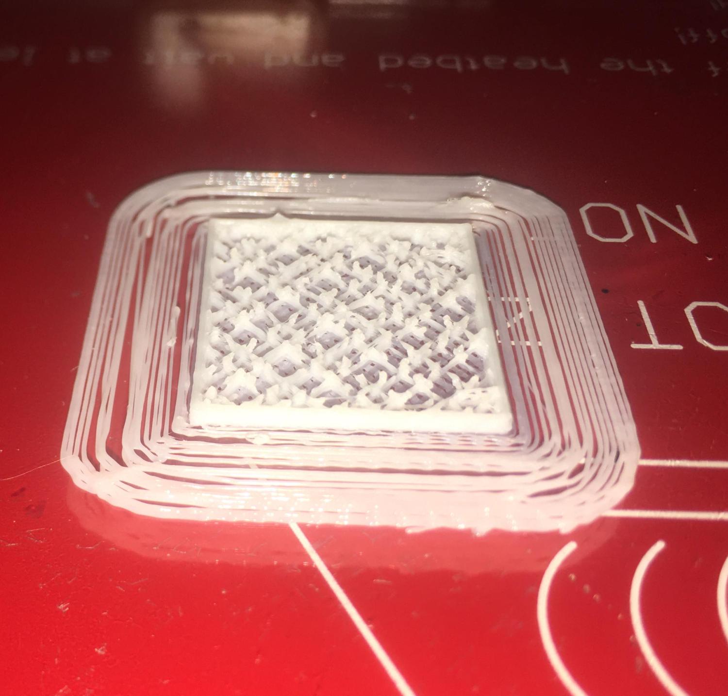

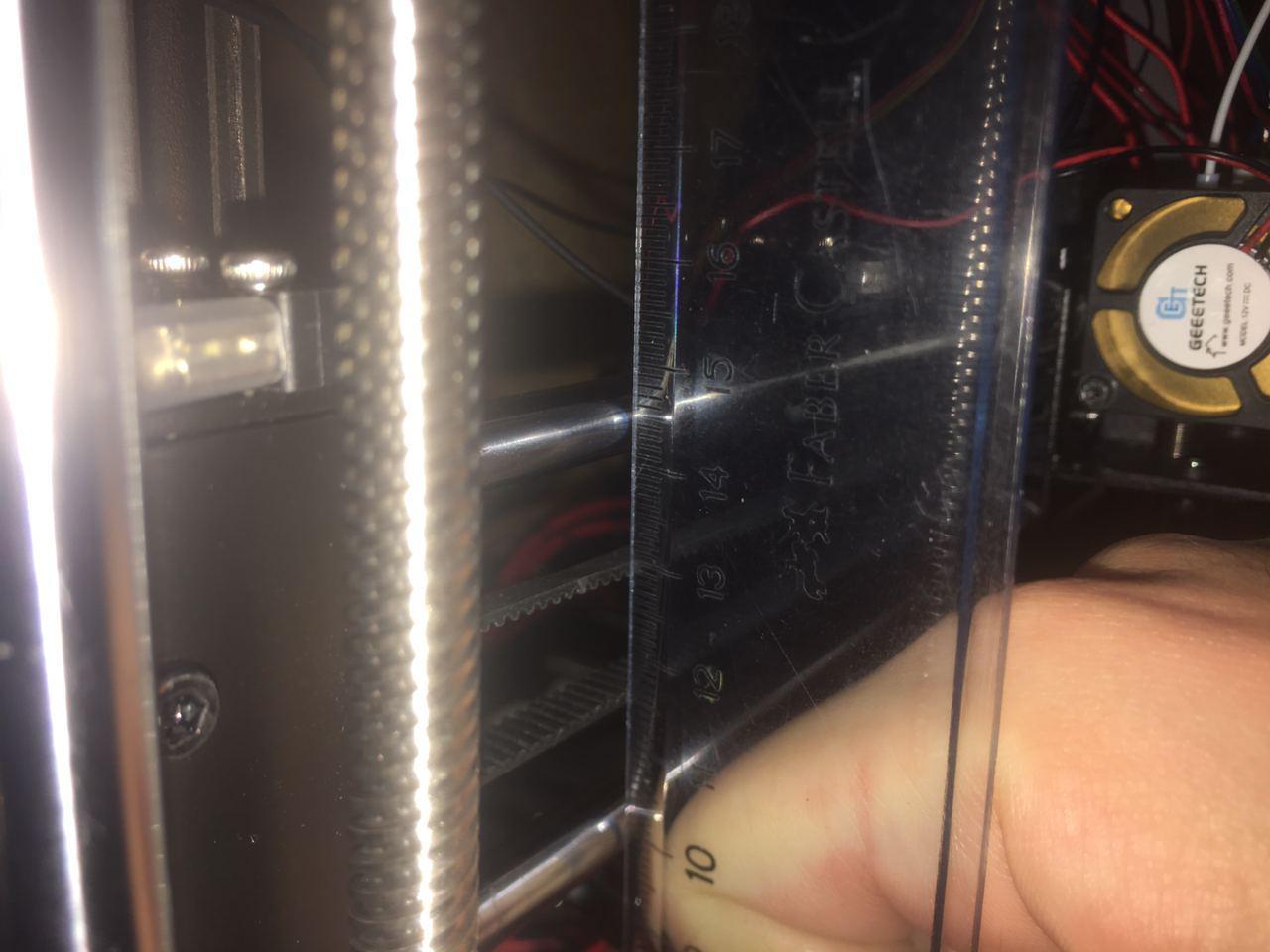

giorgiod Inviato 19 Dicembre 2020 Autore Condividi Inviato 19 Dicembre 2020 Ciao! Scusami ho sbagliato a scrivere, intendevo Z. Sostanzialmente quando aziono l'asse Z si genera un dislivello (direi grosso modo quello fotografato), ovvero con il carrello destro poco più alto del sinistro. Inoltre andare su e giù causa dei cigolii che non esistono sugli altri due assi. Ho brutalmente provato più volte ad abbassare il destro a mano dando due giri al motorino destro, ma quando aziono l'asse Z si rigenera. Per la cinghia credo tu abbia ragione, dovendola tagliare sarò stato generoso e in più sono giorni che cerco di effettuare una calibrazione decente... sicuramente dovrei tenderla di più anche se il carrello pare muoversi. Provando a stampare una rete di test trovata su thingiverse non riesco mai, perchè mi diventa molto difficile calibrare il piatto. La foto dimostra quello che inevitabilmente succede se provo a stampare il classico cubetto. Esiste un modo di registrare le posizioni dei due carrelli sull'asse Z? Cita Link al commento Condividi su altri siti Altre opzioni di condivisione...

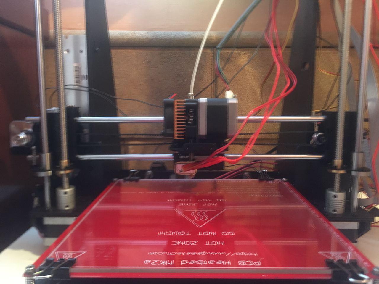

andrea2 Inviato 19 Dicembre 2020 Condividi Inviato 19 Dicembre 2020 Allora, la cinghia dell' asse X l'hai tagliata ma va tensionata con la vita che vedi sotto poi non vedo gli anelli in foto sotto, necessari per tensionare la cinghia, altrimenti tensionandola crei un imbarcamento delle barre filettate dell' asse Z. gli stessi anelli, IMPORTANTE, non vanno messi come in foto, ma nella parte interna, in modo di compensare il tensionamento sopra dexcritto. Altra cosa, mi sono dimenticato, prima di tensionare la cinghia X, devi accertarti che muovendo tutto il carrello X su e giu (prendi tutto il sistema estrusore con una mano sotto) scorra tutto bene senza attriti altrimenti significa che le barre Z sono storte. Poi inizi a tensionare la cinghia X, controllando ogni tanto che muovendo su e giu tutto l' asse X hai un movimento fluido. 1 Cita Link al commento Condividi su altri siti Altre opzioni di condivisione...
giorgiod Inviato 19 Dicembre 2020 Autore Condividi Inviato 19 Dicembre 2020 20 minuti fa, andrea2 dice: Allora, la cinghia dell' asse X l'hai tagliata ma va tensionata con la vita che vedi sotto poi non vedo gli anelli in foto sotto, necessari per tensionare la cinghia, altrimenti tensionandola crei un imbarcamento delle barre filettate dell' asse Z. gli stessi anelli, IMPORTANTE, non vanno messi come in foto, ma nella parte interna, in modo di compensare il tensionamento sopra dexcritto. Altra cosa, mi sono dimenticato, prima di tensionare la cinghia X, devi accertarti che muovendo tutto il carrello X su e giu (prendi tutto il sistema estrusore con una mano sotto) scorra tutto bene senza attriti altrimenti significa che le barre Z sono storte. Poi inizi a tensionare la cinghia X, controllando ogni tanto che muovendo su e giu tutto l' asse X hai un movimento fluido. Proverò immediatamente! Quegli anelli non li vedi perché non li ho messi, forse sarà un passaggio che ho perso durante la visione dei video. Ti ringrazio mille, spero di non avere permanentemente rovinato le barre. Domanda banale: non dovrei sentire alcun cigolio se tutto è correttamente montato e allineato? Cita Link al commento Condividi su altri siti Altre opzioni di condivisione...
andrea2 Inviato 19 Dicembre 2020 Condividi Inviato 19 Dicembre 2020 Certo che no, deve scorrere tutto fluido. Mi raccomando, gli anelli dalla parte interna, non come in foto che non servono a niente cosi'. Stesso discorso dalla parte sx. Cita Link al commento Condividi su altri siti Altre opzioni di condivisione...
Eddy72 Inviato 19 Dicembre 2020 Condividi Inviato 19 Dicembre 2020 Le barre di Z vanno anche lubrificate con del grasso, magari è quello il cigolio e anche il problema del disallineamento Un motore forza di piu dell'altro per far girare la vite e dunque sale meno Io ho preso questo e mi trovo bene https://wd40.it/specialist/lubrificante-secco-al-ptfe-anti-frizione/ Ciaoo Cita Link al commento Condividi su altri siti Altre opzioni di condivisione...
