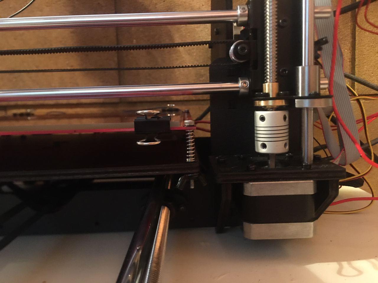

scusate se mi intrometto ma tu l asse x lo devi mettere parallelo con la struttura non col piatto o col piano del tavolo
dalla foto dove hai posizionato il righello si evince che stai mettendo l asse x in parallelo col piatto o col piano del tavolo
quindi:
prendi la misura da sotto la chiocciola di ottone fino sopra la staffa che regge il motore z di dx e metti la stessa misura tra la chiocciola e la staffa del motre di sinistra
cosi facendo hai messo in parallelo l asse x con la struttura
dopo dai home e poi metti a livello il piatto

Grazie del consiglio, mi hai reso molto pù semplice stimare di quanto è disallineato il tutto!
Allora il carrello destro è più alto di 3mm, dopo avere più volte portato l'ugello a filo con il piatto (con tutte e 4 le molle distese per avere il piatto quanto più possibile piano) e riposizionato le barre con i lock rings nel tentativo di registrare il tutto.
Nella risalita il motore di sinistra soffre un pò in alcuni momenti e le barre tornano alla loro inclinazione sbagliata...
Esiste un modo corretto di registrare la posizione delle barre? Nei video della geeetech non vedo alcun accorgimento particolare.
Grazie
Allora, innanzitutto i giunti motore Z asse Z devono stare un po' piu' in basso (non risolve ma e' piu' giusto cosi').
Poi, hai fatto la prova che ho detto prima, di sollevare con una mano tutto il carrello X per vedere se scorre bene?
Per fare cio' devi liberare le barre filettate dai motori Z.
Se dovessi avere le barre filettate un po' storte dovresti allargare il foro in alto dove sono infilate le barre filettate, perche' il movimento e la linearita' e' data dalla sola barre liscia.

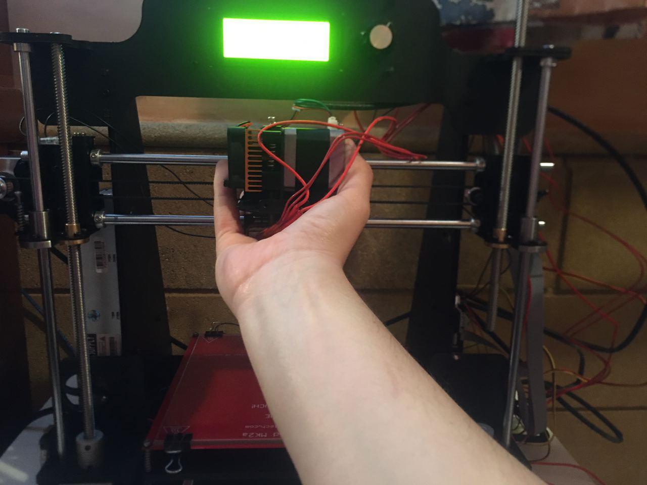

In foto si vede quello che succede quando provo ad alzare tuto l'estrusore.. diciamo che a sinistra sale appena e poi scorre subito e ritorna in posizione, mentre quello destro sale su e non scende..
La linearità delle barre filettate è legata al problema del wobble? Ho visto online altre geeetech a cui è stata segata quella parte per liberarle.

La barra sx si svita da sola e scende? Va bene.
Quella dx sale ma non si svita da sola?
Non va bene.
Prova a togliere le due barre filettate, svitale a mano dall' alto, togliere del tutto,  e riprova a sollevare con la mano. Scorre bene?
Se sì allora è la barra filettata storta, dovresti provare ad allargare il foro in alto.
Se non scorre invece, hai un problema con le barre lisce.

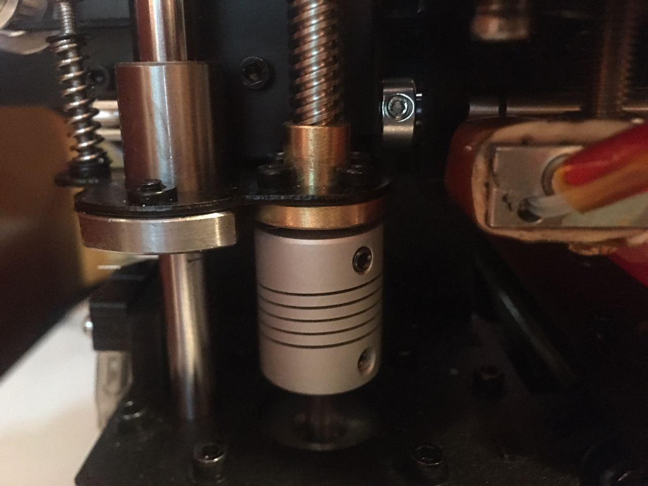

Piccolo ma cruciale aggiornamento:
Ho grattato leggernente il foro da cui esce la barra filettata destra con della carta vetrata e comunque alzando il carrello non ero riuscito a risolvere.
Mi sono allora reso conto che il problema poteva nascondersi nella chiocciola di ottone filettata e allora ho leggermente allentato le 4 viti su di questa e adesso (non vorrei subito cantare vittoria) il problema sembra essersi risolto o quanto meno mitigato moltissimo:
Il sali e scendi non produce più cigolii e sembra mantenere le giuste quote!
Adesso tocca calibrare lo z-adjust e il piano, ma già mi sembra molto migliorata!

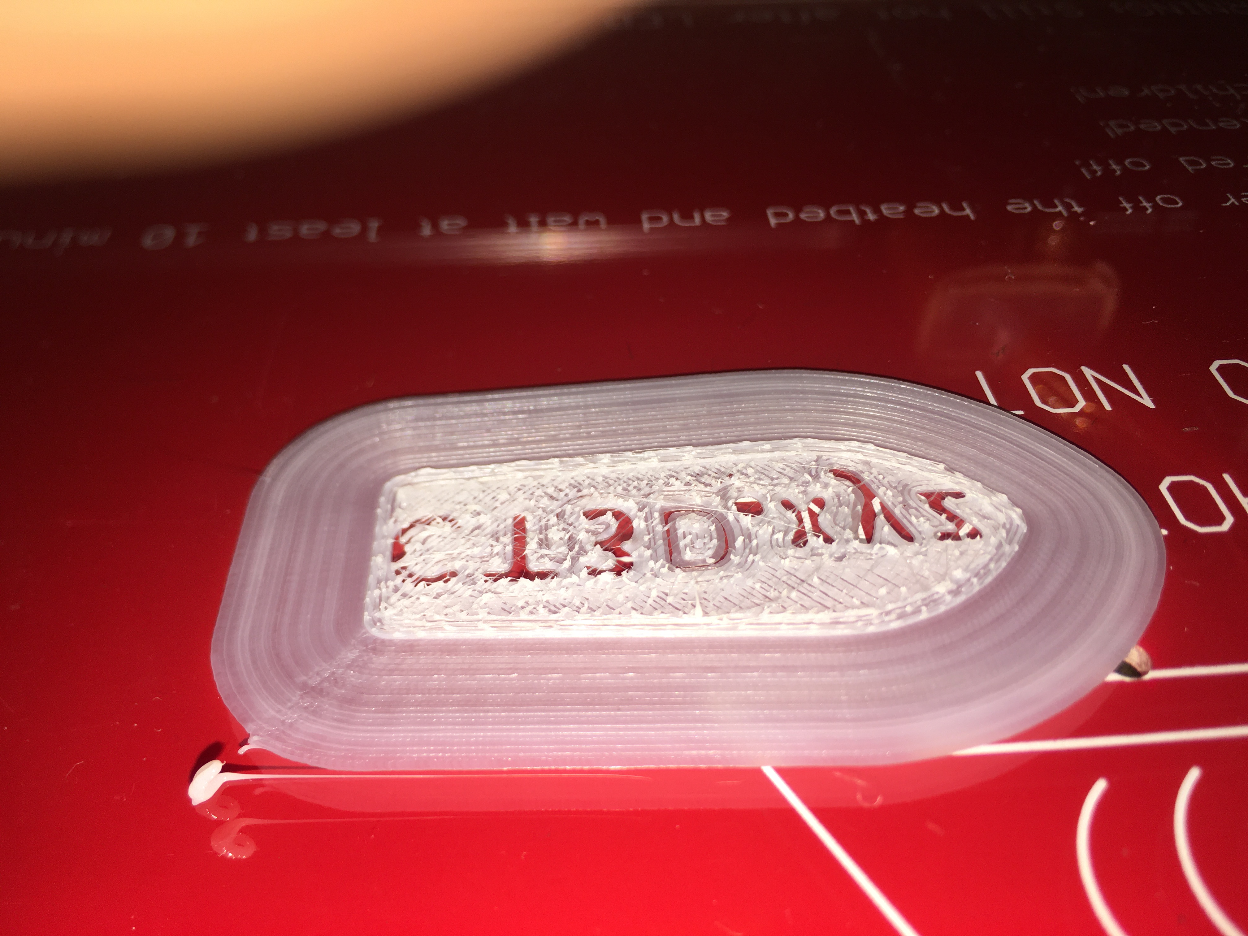

Ho fatto molte altre prove. Attraverso vari tentativi il motore destro accumula sempre un paio di mm di dislivello. Anche regolando sempre tutto prima, al massimo riesco ad ottenere il risultato in foto.. si tratta sempre di sotto estrusione?
grazie
