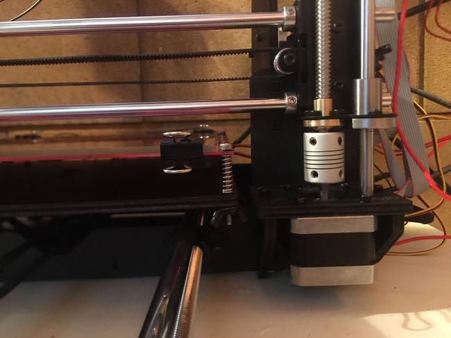

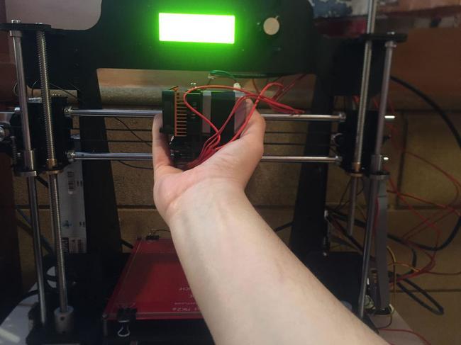

Motori asse X non perfettamente allineati su I3 Pro W

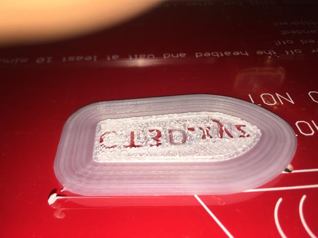

dal brim sembra che sei troppo attaccato al piatto
dall infill sembra ancora sottoestrusione

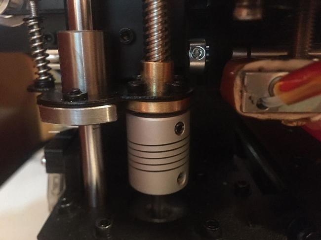

dalla foto ho notato che la barra filettata di dx è uscita dall antivibrante mentre la tiri tu
sei sicuro che sia ben serrata la brucola degli antivibranti?
In quella foto avevo svitato gli antivibranti per vedere se il tutto scorreva in asse z.. ho risolto quel problema carteggiando appena il foro superiore.
Credo comunque di restituirla, in un quasi un mese non sono riuscito a fare una stampa decente a causa di un dislivello tra i motori z che si accumula nel giro di 3-4 prove, direi che è decisamente troppo approssimativa.
