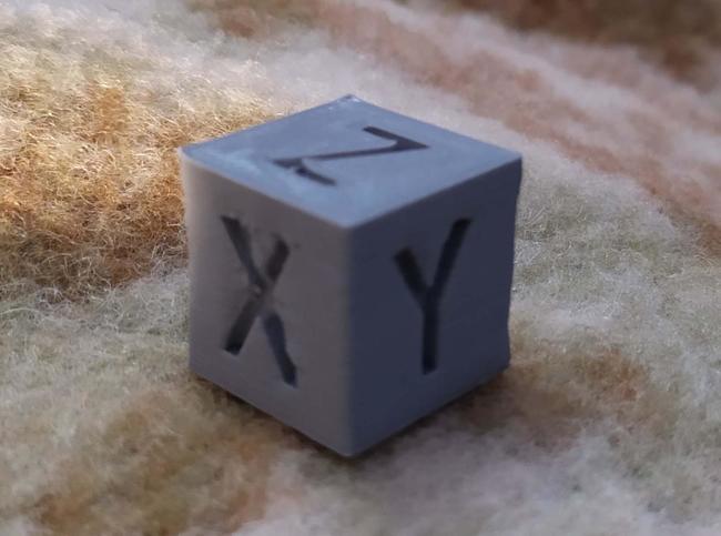

jagger75 Inviato 12 Gennaio 2021 Condividi Inviato 12 Gennaio 2021 Cita Ho fatto anche passare il filamento prima dell'estrusore attraverso un cubetto di spugna inumidito con 2 gocce di Svitol. per curiosità mi dici questo metodo meccanicamente e scientificamente che giovamento potrebbe portare alla stampante? un motivo ci deve essere se lo hai adottato o se qualcuno te l ha consigliato cosi almeno anche noi conosciamo una nozione in piu che non sapevamo perche se un po di svitol porta giovamento alla sottoetrusione o all intasamento del nozzle vuol dire che non ci abbiamo mai capito niente della stampa 3d ma potrebbe essere cosi in fondo cè sempre da imparare 🙂 Cita Link al commento Condividi su altri siti Altre opzioni di condivisione...
Marco-67 Inviato 12 Gennaio 2021 Condividi Inviato 12 Gennaio 2021 2 ore fa, jagger75 ha scritto: perche se un po di svitol porta giovamento alla sottoetrusione o all intasamento del nozzle anche io avevo letto di mettere 1 o 2 gocce di olio (quello per le macchine da cucire) all'interno dell'estrusore per pulirlo poi portare a temperature alte e spurgare, scioglie ed elimina i residui di plastica bruciata (a dire il vero scioglie le impurità contenute nella plastica che si attaccano nell'estrusore) Cita Link al commento Condividi su altri siti Altre opzioni di condivisione...
jagger75 Inviato 12 Gennaio 2021 Condividi Inviato 12 Gennaio 2021 un conto è fare una manovra per fare una pulizia o lubrificazione un altro conto è lubrificare di continuo con spugna il filamento ma non metto in dubbio il risultato dell utilizzo di questa cosa ci mancherebbe (anche se ammetto che non la conoscevo) dico solo di farci sapere cosa centra con i consigli dati per le calibrazioni e i problemi avuti per la stampa visto che il fine sempre ultimo di un forum è scambiare conoscenze e dare aiuti, chi seguirà questo post cosa capirà di come ha sistemato il risultato della foto messa nel primo messaggio vabbe oggi so polemico ,colpa mia 🤣 e che sono sempre piu i post di aiuti dove gli si danno appunto aiuti e non si sa mai alla fine se ha funzionato o no percio rimangono post muti senza risutati 😁 1 Cita Link al commento Condividi su altri siti Altre opzioni di condivisione...

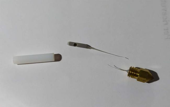

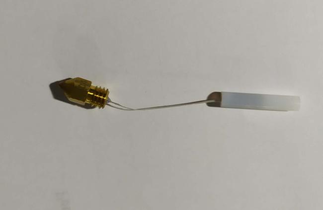

Giovi Inviato 12 Gennaio 2021 Autore Condividi Inviato 12 Gennaio 2021 Visto semplicemente un signore su youtube che inzuppava la spugnetta col WD40. Non avevo quel prodotto in casa così ho usato quel che avevo a disposizione : Silispray per l'esattezza, della Chemical Roadmaster, una bomboletta mezza vuota dimenticata da 10 anni su uno scaffale. Oggi è il quinto giorno che stampo senza il minimo problema, non ho più toccato la gola da venerdì, ho iniziato il secondo chilo di PLA. Stavo davvero per buttare la stampante nella spazzatura VID_20210110_194852.mp4 1 Cita Link al commento Condividi su altri siti Altre opzioni di condivisione...
jagger75 Inviato 13 Gennaio 2021 Condividi Inviato 13 Gennaio 2021 ok come detto sopra non si finisce mai di imparare ci mancherebbe 🙂 speriamo abbia risolto cosi buon per te Cita Link al commento Condividi su altri siti Altre opzioni di condivisione...
