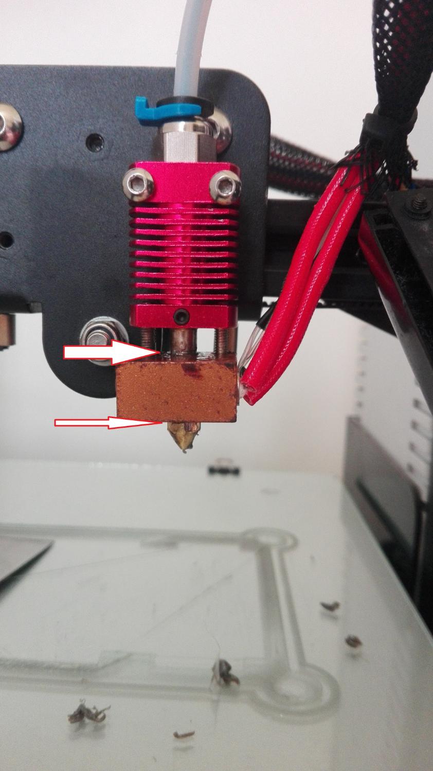

Buongiorno ragazzi,
vorrei mostrarvi un immagine (in allegato). Possiedo una Ender 3, sto stampando con PETG, piatto 80°C, ugello 210°C. La stampa non è male, il materiale poggia bene sul piatto ma dopo un ceto tempo di stampa comincio a notare una fuoriuscita di materiale fuso dai punti indicati dalle frecce nell'immagine.
Vi dico che tutto l'hotend, compreso l'ugello è nuovo, cambiato da qualche giorno.
Qualcuno mi saprebbe indicare da dove nasce questo problema ?
Grazie come sempre

è estremamente comune che succeda anche se non dovrebbe...
sono 3 materiali diversi avvitati insieme, le tolleranze nelle filettature permettono al materiale di uscire (piu' che altro è la scarsa qualita' delle filettature)
le soluzioni sono due: la prima e piu' semplice è quella di usare il teflon, costa poco, non è permanente ed è facile da usare.
la seconda è usare un collante per viti resistente alle alte temperature, il problema è che spesso diventa permanente (per toglierlo spacchi qualcosa)
  • Thanks 1
Grazie Fonzy, l'utilizzo del teflon non mi era mai capitato di sentirlo, lo proverò senz'altro. A dire il vero non mi è capitato nemmeno di vedere il bozzo di materiale fuoriuscito, l'ho notato ora perché ho smontato la ventola.

Risolto con l'utilizzo del teflon, come consigliato da Fonzy.
Grazie ancora :smiley:
P.S. non so come si chiude la discussione .... alla prox, buone vacanze a TUTTI.
E poi, in genere se esce da qui punti vuol dire che l'hotend è montato male. Se lo mandi in temperatura il tutto si sviterà con estrema facilità.
Per dover di cronaca, il nastro in teflon si usa su filetti plastici, su metallo non va bene perché quando avviti il pezzo, il filetto taglia il teflon.

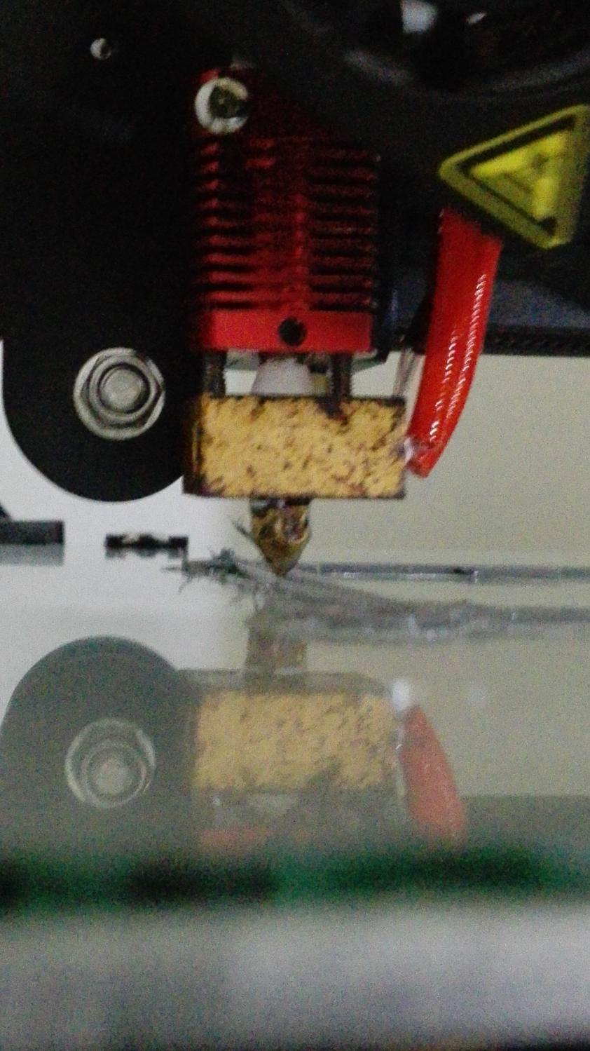

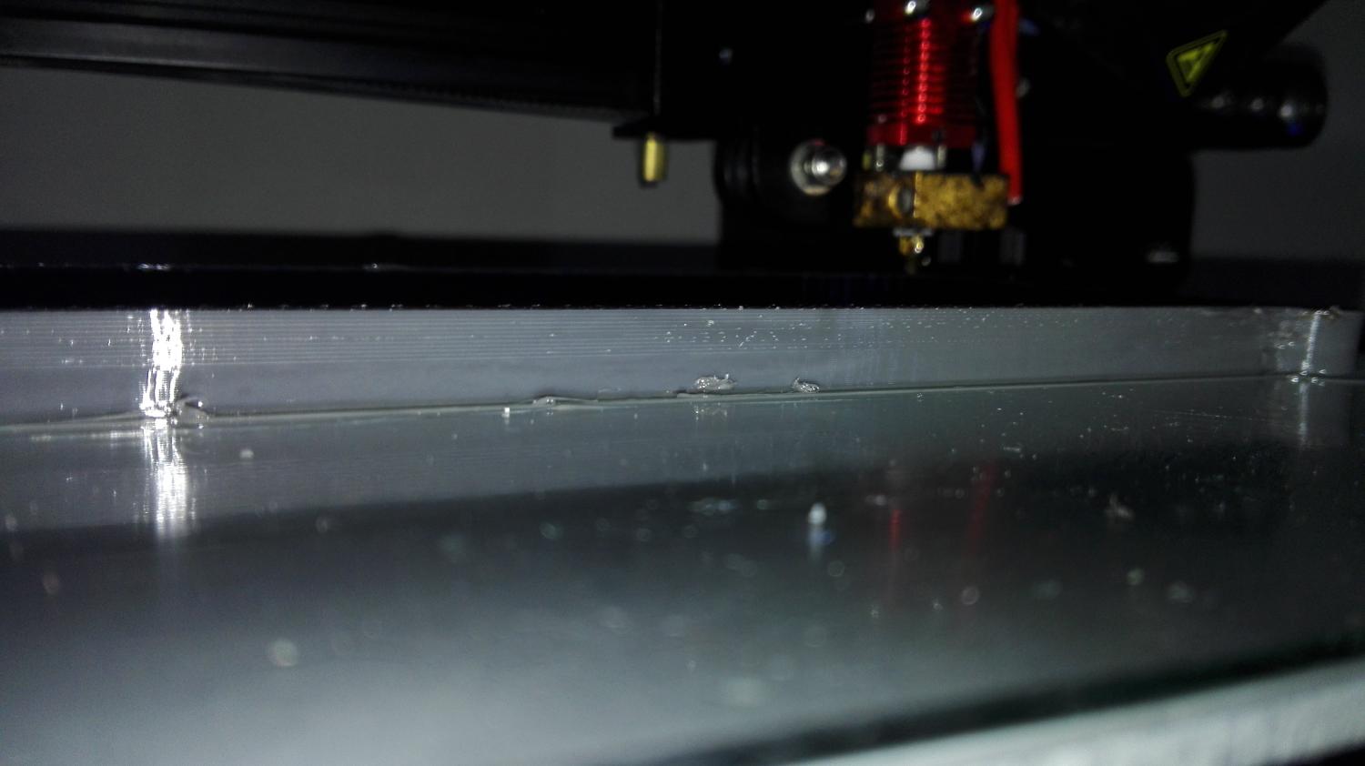

Ciao Killrob, a quella temperatura la stampa sta uscendo bene, ho dovuto alzare un po' la temperatura del piatto, con lacca ovviamente per aderire meglio .... ma i 210 non vanno male. Ti inserisco un immagine, spero si capisca.
58 minuti fa, GenFi dice:
si capisce si capisce ma che marca è quel PETG?
Comunque come ti ha detto @Whitedavil il teflon è meglio non usarlo sul metallo che tanto lo taglia, se ti esce materiale da sopra o da sotto vuol dire che l'hotend è montato male, non importa se è nuovo di fabbrica, l'hanno montato coi piedi. Il nozzle e la gola DEVONO stare in battuta perfetta ed il PTFE deve stare anche lui in battuta perfetta col nozzle, se non lo fanno c'è un problema, ed in questo caso con il teflon ci hai messo solo una pezza, non hai risolto niente
34 minuti fa, GenFi dice:
è un petG della SUNLU, acquistato su Amazon.
si allora ci sta a 210, ma per la fuoriuscita del materiale dalla filettatura devi fare qualcosa, e quel qualcosa NON è mettere il teflon 😉
