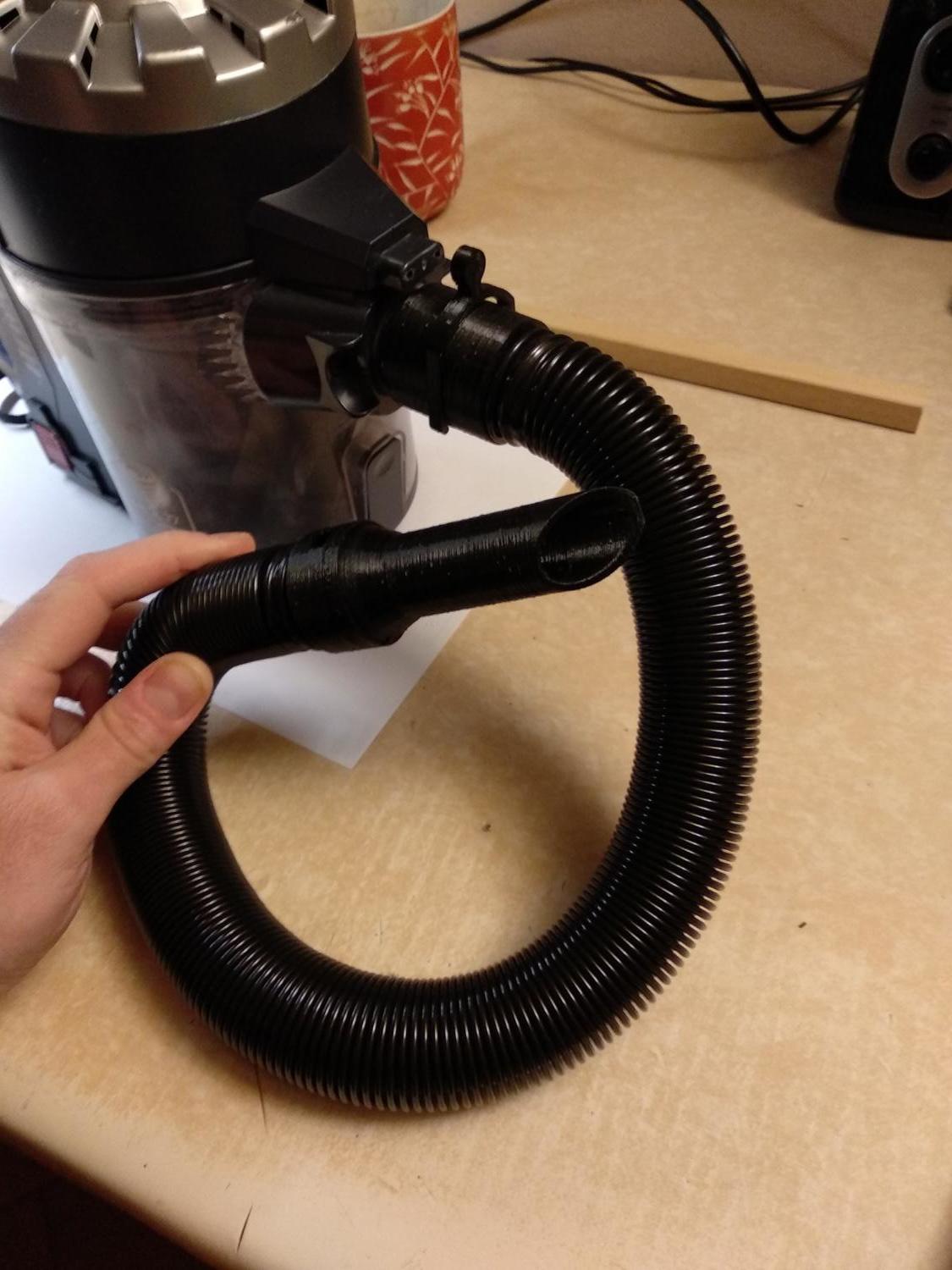

Aggiornamento: dopo aver ripristinato la stampante, ho mandato oggi una stampa con 235/75° come temperature, 50 mm/s velocità massima, ventola 50%. Slicer: CURA.

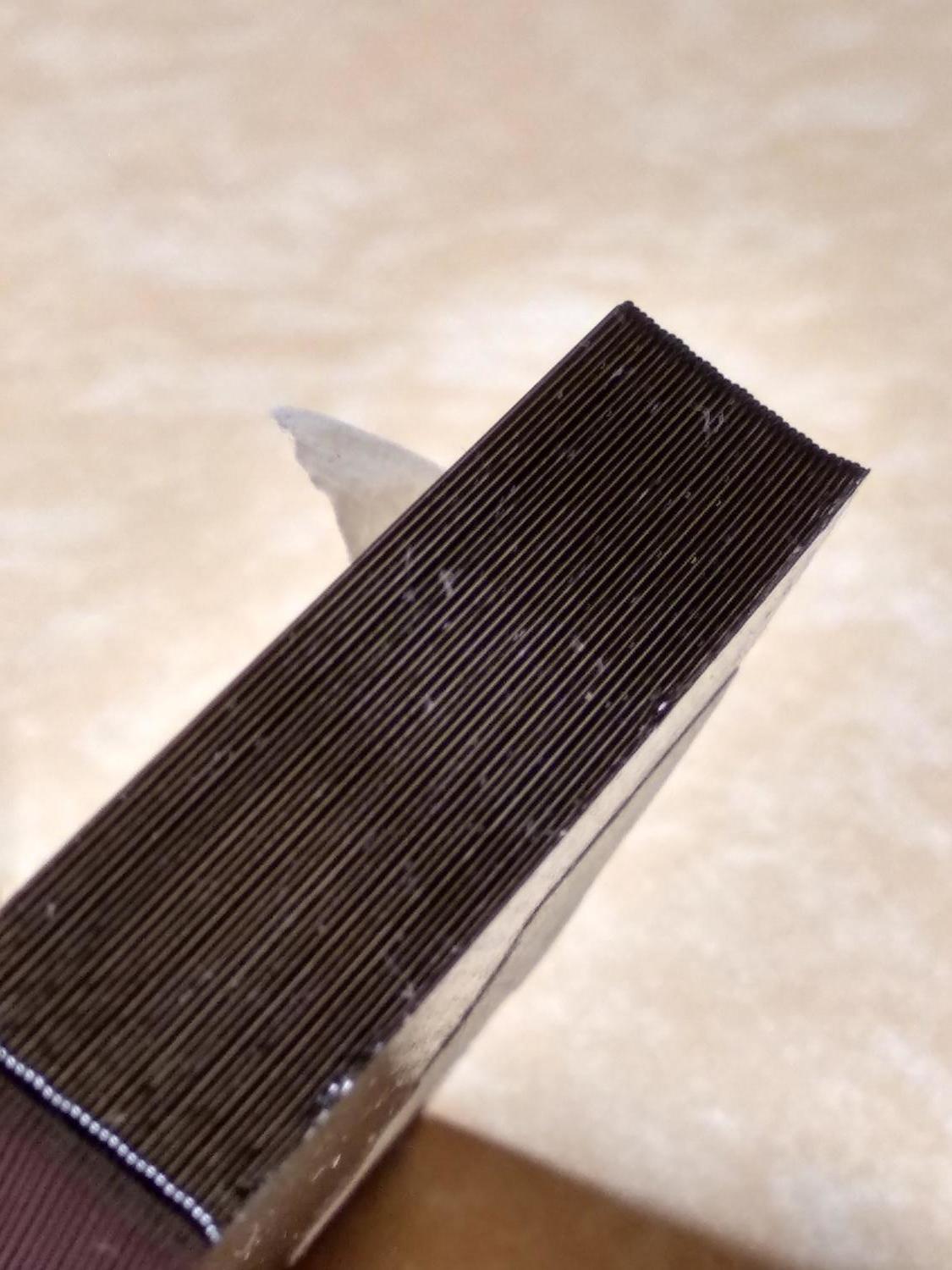

Le stampe mi vengono dimensionalmente "giuste" , come si può vedere dalla foto dell'aspirapolvere, ma la finitura superficiale viene abbastanza schifosa.

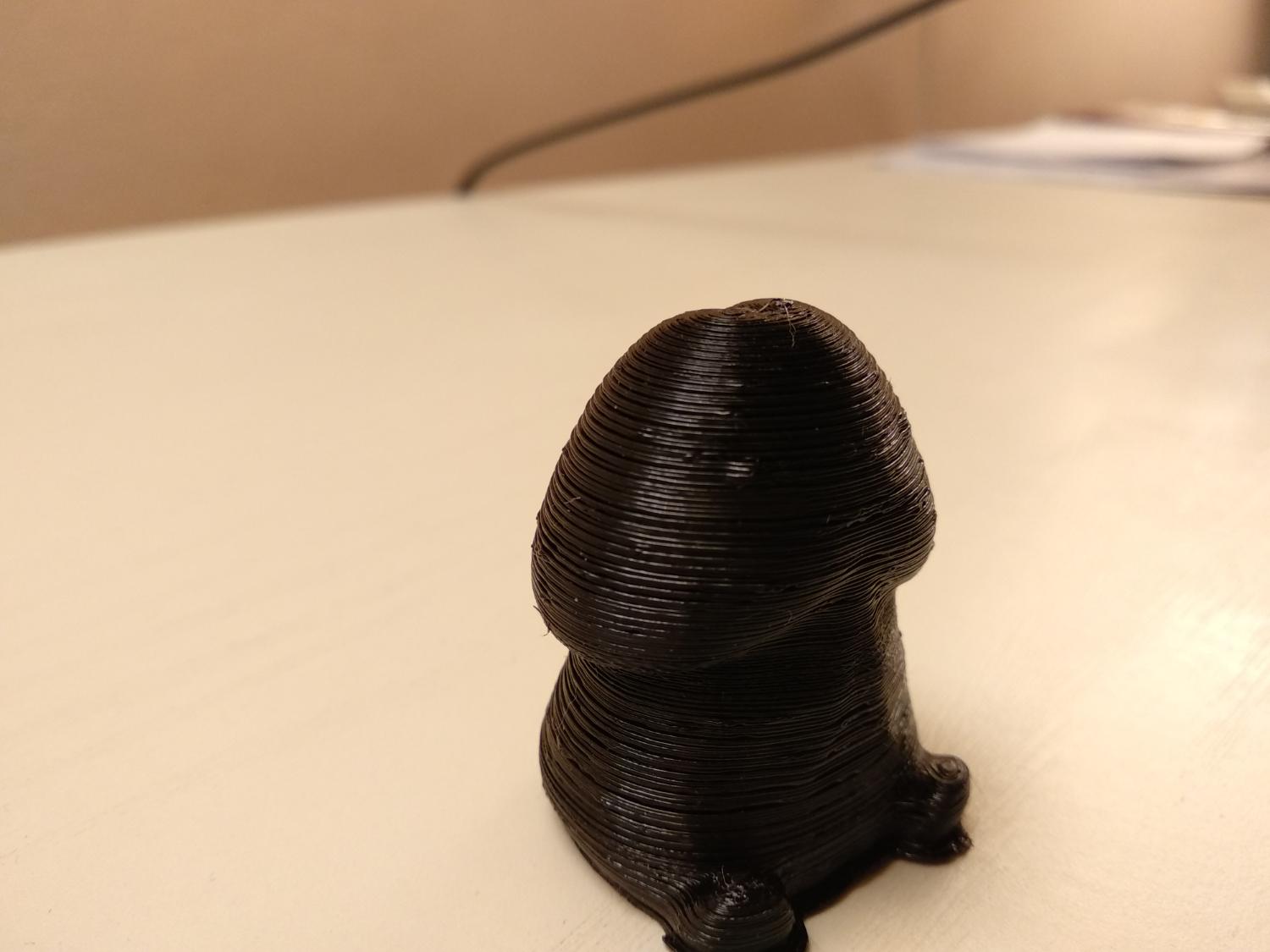

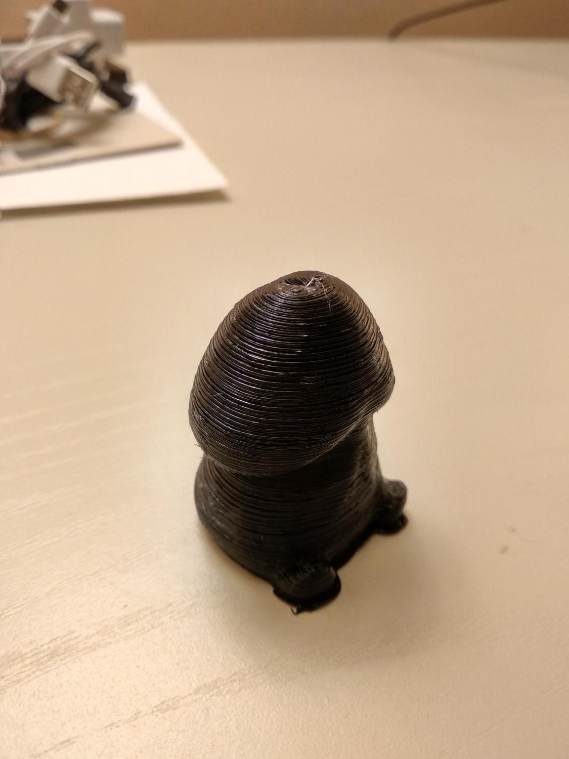

Sembra gli strati non coincidano perfettamente gli uni con gli altri. E si formano come dei grumi sulla superficie.
Stasera dopo aver rimontato la macchina ho stampato la statuina dingding 😆😆😆. La situazione sembra leggermente migliore ma non di molto.

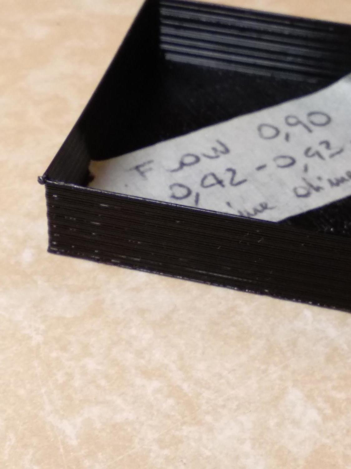

Allora... Per l'estrusore tramite repetier server ho controllato e calibrato in modo che estrudesse la lunghezza esatta ( come consigliato da vari guide su yt) ed il valore era giusto ( forse dovrei ricontrollare). Ho rifatto prima di questa stampa la prova del thin wall cube e lo spessore della parete a singolo strato é di 0.41/0.42 mm.
Unica vera differenza che mi viene in mente tra thin wall cube e la stampa che vi ho postato pruma é che ho attivato l'opzione "punto di inizio strato random" nella stampa "dingding". Possibile che questo porti a eccessive retrazioni/azioni dell'estrusore e fenomeno di blobs?
