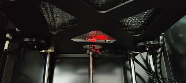

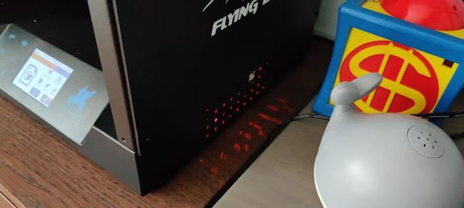

Salve,
ho appena finito di montare la stampante flying bear ghost 5, premetto che è la mia prima stampante, e vedo che ci sono 2 led rossi sempre accesi durante la stampa, uno sotto al piano riscaldato e l'altro l'altro all'interno della base. In più quando stampa emette dei beep. è normale?
Allego foto e video per maggio chiarezza.
Grazie in anticipo

10 minuti fa, Killrob dice:
dei beep non so dirti ma i led è normale che siano accesi
Sei sicuro? Perché vedendo diversi video, sembra si accenda solo a me... Almeno quella sotto al piatto
Sotto al mio piatto c'è un led rosso, si accende solo quando scalda, durante la stampa si accende e si spegne in base alla temperatura
Il beep del video mi sembra il motore estrusore in una retrazione

Grazie  per il supporto, si è vero è il led di temperatura del piatto, ho aumentato il piatto per poi abbassare la temperatura e il led si è spento. Solo che in fase di stampa, anche se il patto è in temperatura, il led continua a lampeggiare.
Si, potrebbe essere in retrazione perché lo fa quando zompa da una parte all'altra. Sai se c'è modo di silenziarlo un po'?
