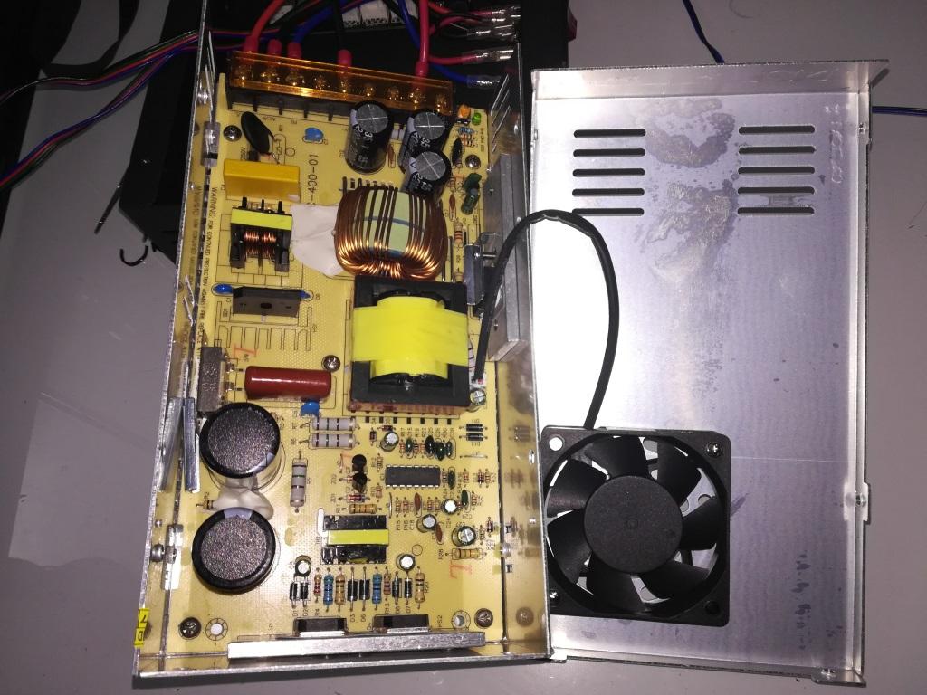

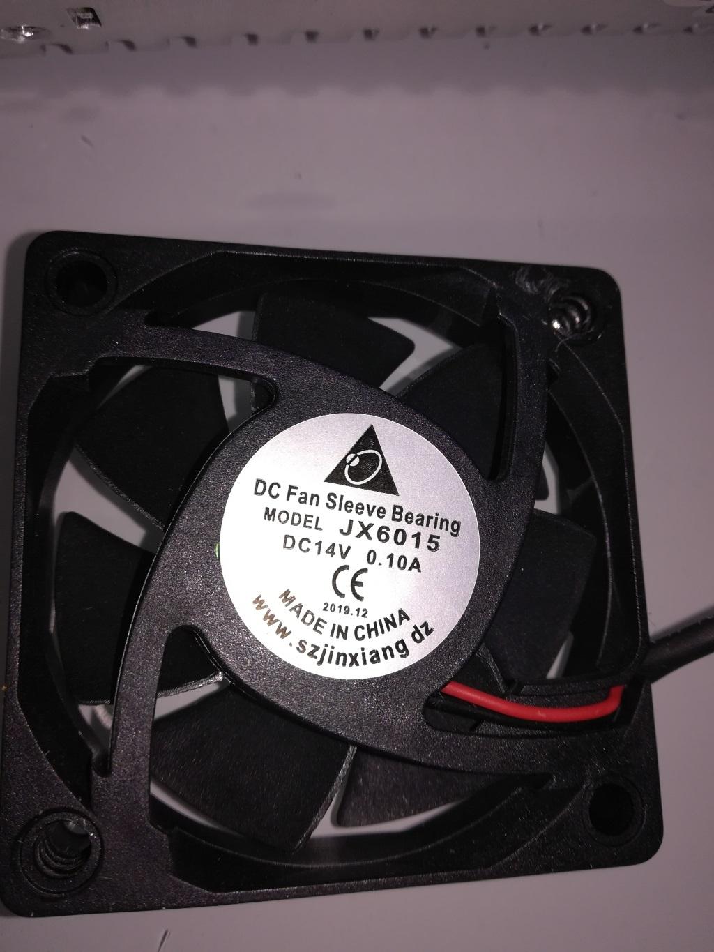

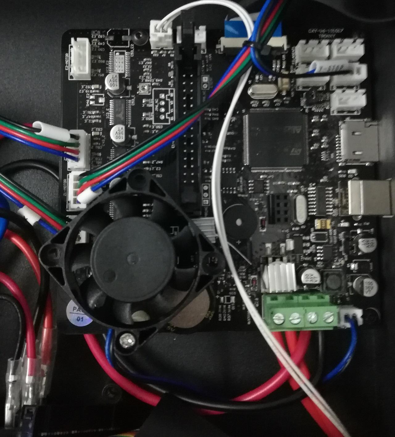

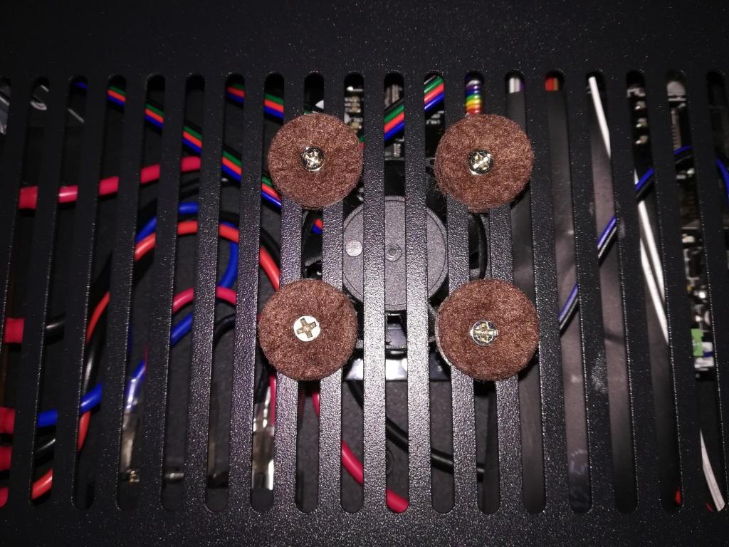

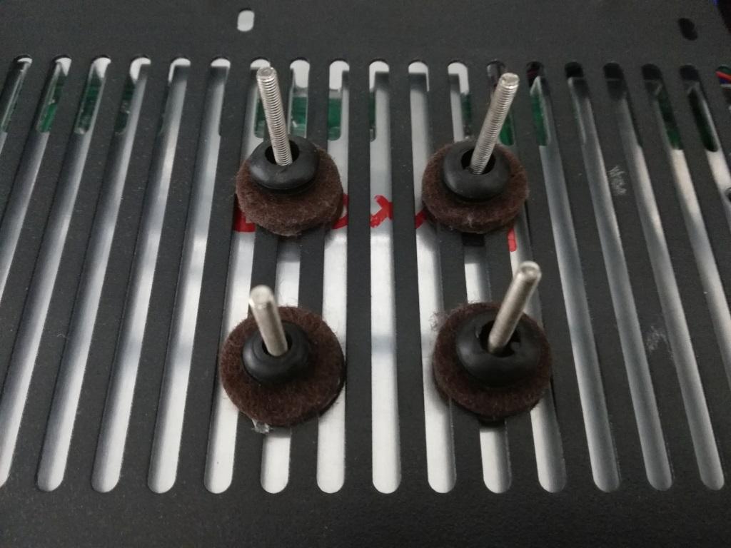

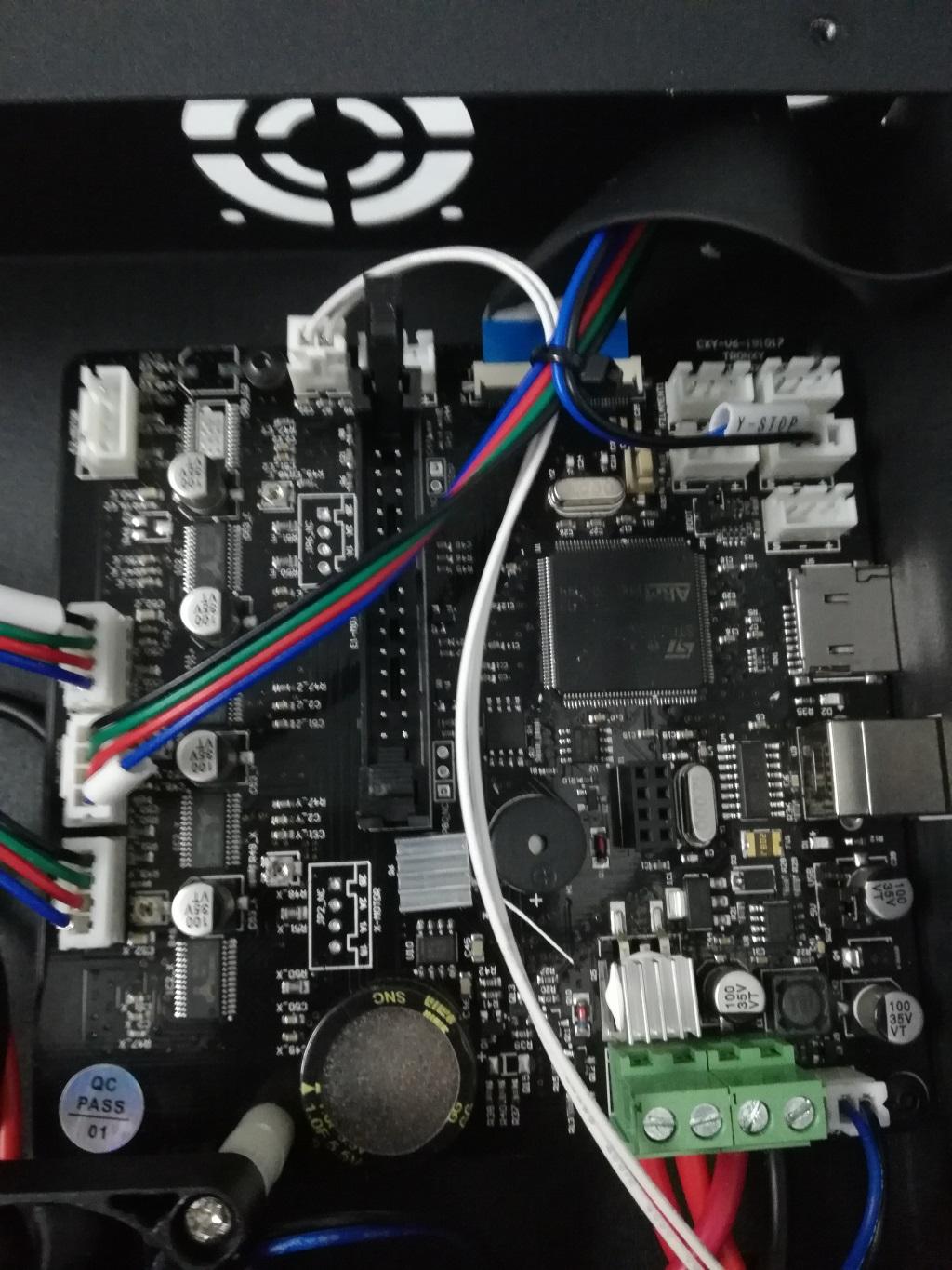

SandroPrint Inviato 24 Dicembre 2020 Inviato 24 Dicembre 2020 Buongiorno a tutti, vorrei discutere di alcuni dubbi che ho sulle ventole della mia Tronxy. 1) Ho notato che la ventola dell’alimentatore è impostata come estrattore ovvero il getto è rivolto verso l’esterno, mentre quella della mainboard è un ventilatore cioè prende l’aria dal fondo e la spara sulla scheda. E’ corretto così? un verso vale l’altro? 2) Per i possessori di Tronxy 24V la ventola dell’alimentatore è una 6010 da 14V, controllando con il tester ho misurato 20V, però essendo abbastanza scomoda la posizione del connettore non son sicuro di aver misurato bene. Qualcuno può confermare? Nel caso la cambierei con una 24V più silenziosa. PSU aperta Ventola alimentatore 3) La ventola della scheda in origine era a sbalzo collegata solo con un distanziale, creando molte vibrazioni/rumore, io l’ho posizionata sul fondo sollevata da gommini più o meno nella stessa posizione, eliminando il rumore. Mi domando però perché non l’hanno messa sul lato del case dove c’è l’apposita grata. Dove serve veramente l’aria? Cioè cos’è che si scalda di più della scheda? Layout originale Posizionamneto attuale Cita
Whitedavil Inviato 24 Dicembre 2020 Inviato 24 Dicembre 2020 Quella dell'alimentatore io l'ho sostituita con una sunon a 24v e la vita è notevolmente migliorata. Nel tuo caso la ventola deve soffiare sui driver, per cui la posizione originale era sensata. La cosa peggiore è vedere i driver senza nemmeno i dissipatori 🥴 1 Cita
SandroPrint Inviato 24 Dicembre 2020 Autore Inviato 24 Dicembre 2020 Ok allora la lascio li e magari prenderò dei piccoli dissipatori per quello che costano... Per il cambio di PSU ti capisco, ho letto che quella è molto economica (come tutto il resto), però non sono tanto esperto, non vorrei far danni. Cita
Whitedavil Inviato 24 Dicembre 2020 Inviato 24 Dicembre 2020 Fare danni è difficile, l'unica cosa forse è che sulla nuova devi scambiare il positivo/negativo sul connettore. Se vuoi ti do il link di quella che ho montato io. Per la scheda madre nulla ti vieta di mettere una ventola più grande, così sposti più aria con meno rumore! Cita
SandroPrint Inviato 24 Dicembre 2020 Autore Inviato 24 Dicembre 2020 Con la nuova PSU che vantaggi hai avuto? arrivavi da un 12V se non erro. Una ventola più grande sulla scheda madre sarebbe più silenziosa a prescindere (perchè più lenta?) o perchè di qualità superiore rispetto a quella stock? Cita
Whitedavil Inviato 24 Dicembre 2020 Inviato 24 Dicembre 2020 Io ho sempre avuto i 24v,io ho una x5s ove ormai solo il telaio è originale 😅 Nel mio alimentatore a 24v e 30A, l'ho sostituita con questa: https://www.amazon.it/dp/B07G12PNJD/ref=cm_sw_r_cp_apa_fabc_iUj5FbQ1DH872?_encoding=UTF8&psc=1 Bhe, una ventola più grande sposta più aria, per cui puoi prenderla più lenta. Io ho 5 ventole 80x80 nel box elettronica e le faccio girare al 30% - 40% le senti leggermente e raffreddano tutto al meglio. Al contrario, quella dell'alimentatore invece devi prenderla di qualità in modo tale che sposti il più aria possibile ma che non sembri un turbojet. Comunque un po' si farà sentire ed è inevitabile. Guarda, io ho la ventola alimentatore, 5 80x80 nel box elettronica, 3 40x40 per i motori XYE, 1 40x40 dell'estrusore e 2 4010(radiali) che raffreddano il pezzo. Bhe quest'ultime 2, al 100%, fanno più casino di tutte le altre....😅 Ps:vantaggi da 12 a 24v, il bed scalda molto più veloce, e grazie al cazzo perché ora consuma 480w. A 12v con 360w mandavi avanti tutta la stampante. Io ho dovuto montare un alimentatore da 24v 720w (30A) Cita
SandroPrint Inviato 24 Dicembre 2020 Autore Inviato 24 Dicembre 2020 Praticamente hai una Wind Valley😂 Credo che prenderò il Sunon, il fatto che mettano i decibel vuol dire che è bello silenzioso, che poi fosse per me potrebbe fare anche casino, tanto sono sordo, è che la stampante sta giusto sopra alla camera da letto dei miei vicini... Cita
Whitedavil Inviato 24 Dicembre 2020 Inviato 24 Dicembre 2020 Io dormo nella camera affianco e non sento nulla. Quello che ti può dare fastidio sono i motori, ma dipende dai driver... Cita
