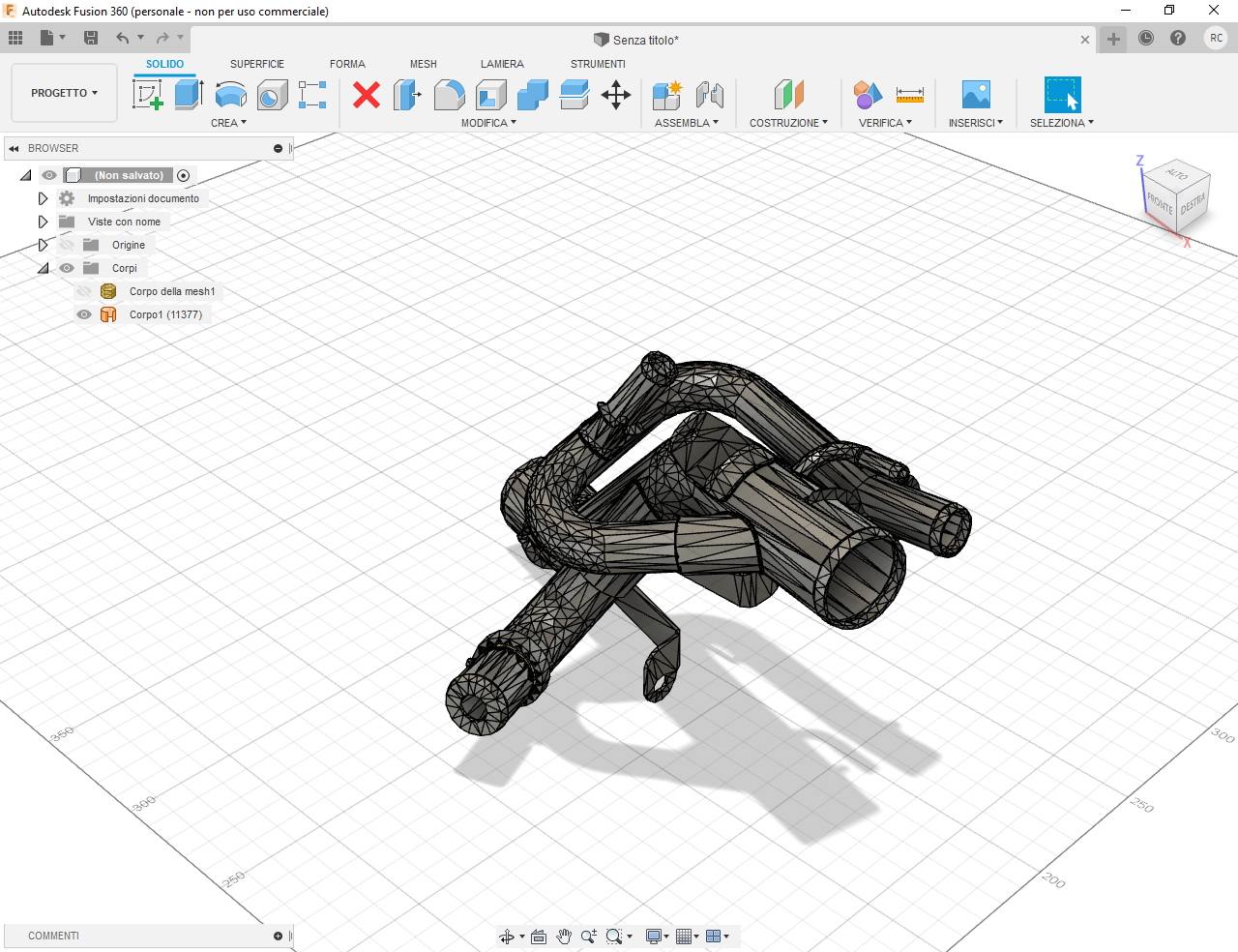

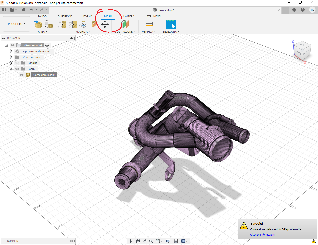

Guardando vari tutorial su youtube sto cercando di convertire un file stl per fare delle modifiche ovviamente con fusion.
Il problema è che mi devo essere rimbambito, perchÊ non trovo i comandi che usano nei tutorial.
Arrivo fino al mesh to be rep ma non riesco a ridurre il numero delle sfaccettature.
Se ci fosse un'anima pia che mi potesse dare una mano sarebbe cosa graditissima.
nel caso allego il file.

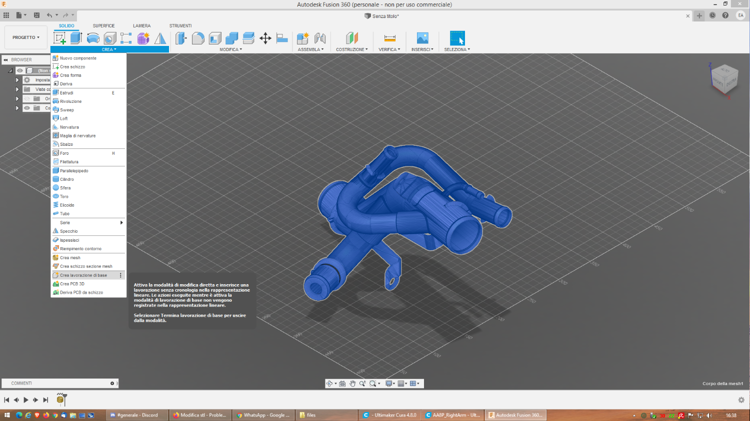

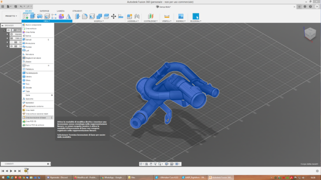

A me ultimamente in fusion 360 quando cerco di ridurre le facce mi da sempre errore di imput e non le diminuisce
Dopo aver fatto "crea lavorazione di base"

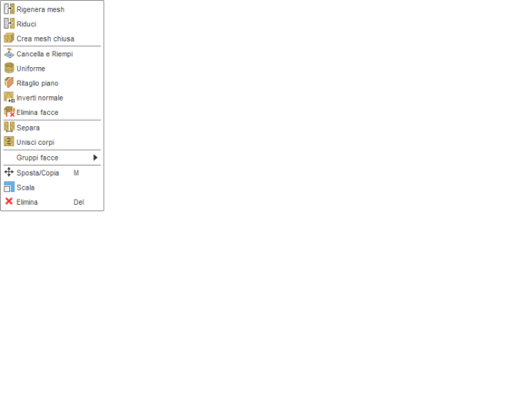

Fai tasto DX sul pezzo e "Modifica"
Menu in alto "Modifica", trovi riduci
Prova e fai sapere se ti da errore
