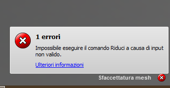

Eddy72 Inviato 24 Dicembre 2020 Inviato 24 Dicembre 2020 A me non me le fa ridurre, mi da sempre errore, anche facendo come dici tu @Killrob Cita

Killrob Inviato 25 Dicembre 2020 Inviato 25 Dicembre 2020 Il 24/12/2020 at 17:26, Eddy72 ha scritto: A me non me le fa ridurre, mi da sempre errore, anche facendo come dici tu @Killrob Expand Non so che dirti, abbiamo due versioni di f360 diverse? Boh? Lo vedi dalle immagini che a me lo ha fatto 😉 Il 24/12/2020 at 21:52, gregorio56sm ha scritto: @Killrob @Eddy72 per adesso grazie a tutti. Magari provo domani. Buon Natale Expand Buon Natale 😄 Cita

Eddy72 Inviato 26 Dicembre 2020 Inviato 26 Dicembre 2020 guarda i primi minuti di questo video Tutorial Fusion 360 - Come Modificare un STL (Caso Pratico) - YouTube Ciaoo 2 Cita
gregorio56sm Inviato 28 Dicembre 2020 Autore Inviato 28 Dicembre 2020 @Killrob @Eddy72 Sono riuscito a fare la conversione (forse per caso). Ancora una domanda: se devo tagliare a metà quel pezzo per tenere solo una metà come devo fare? Sarà l'età ma ultimamente i tutorial mi confondono un po le poche idee rimaste.😂 1 Cita
Killrob Inviato 28 Dicembre 2020 Inviato 28 Dicembre 2020 Il 28/12/2020 at 16:13, gregorio56sm ha scritto: @Killrob @Eddy72 Sono riuscito a fare la conversione (forse per caso). Ancora una domanda: se devo tagliare a metà quel pezzo per tenere solo una metà come devo fare? Sarà l'età ma ultimamente i tutorial mi confondono un po le poche idee rimaste.😂 Expand selezioni "costruzione-piano di offset" decidi su quale asse farlo, sposti il piano dove ti serve, selezioni "dividi corpo" selezioni il corpo e poi il piano di offset che hai posizionato prima ed il gioco è fatto 😉 Cita
