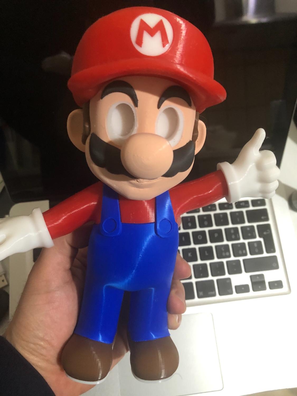

UPCDM Inviato 24 Dicembre 2020 Inviato 24 Dicembre 2020 Ciao a tutti, dal titolo non è molto chiaro, in verità non saprei nemmeno come spigare questo problema, ci provo in sostanza quando effetuo delle stampe in corrispondenza di dove è presente un foro( retrazione) la parte stampata e più gonfia bombata rispetto al resto della stampa come se ci fosse della sovraestrusione o un problema di wooble, premetto che se stampo un pezzo senza retrazioni o supporti il pezzo viene perfetto. ender 3 pro con BMG allego foto per rendere l’idea Cita

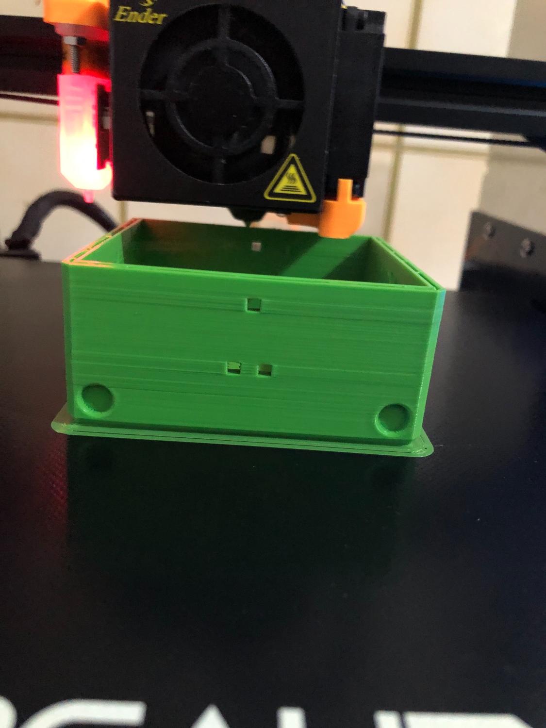

UPCDM Inviato 24 Dicembre 2020 Autore Inviato 24 Dicembre 2020 hai ragione, comunque aumentando il jerk viene peggio, diminuendolo idem, non mi spiego del perché solo dove deve ritrarre si genera il problema! le altre stampe vengono decenti, questo è un problema che ho da quando ho preso la ender, è lo stesso problema è presente sulla stampante di mio fratello sempre una ender3 ! allego foto di una stampa fatta senza retrazioni , è stampata a pezzi Cita
