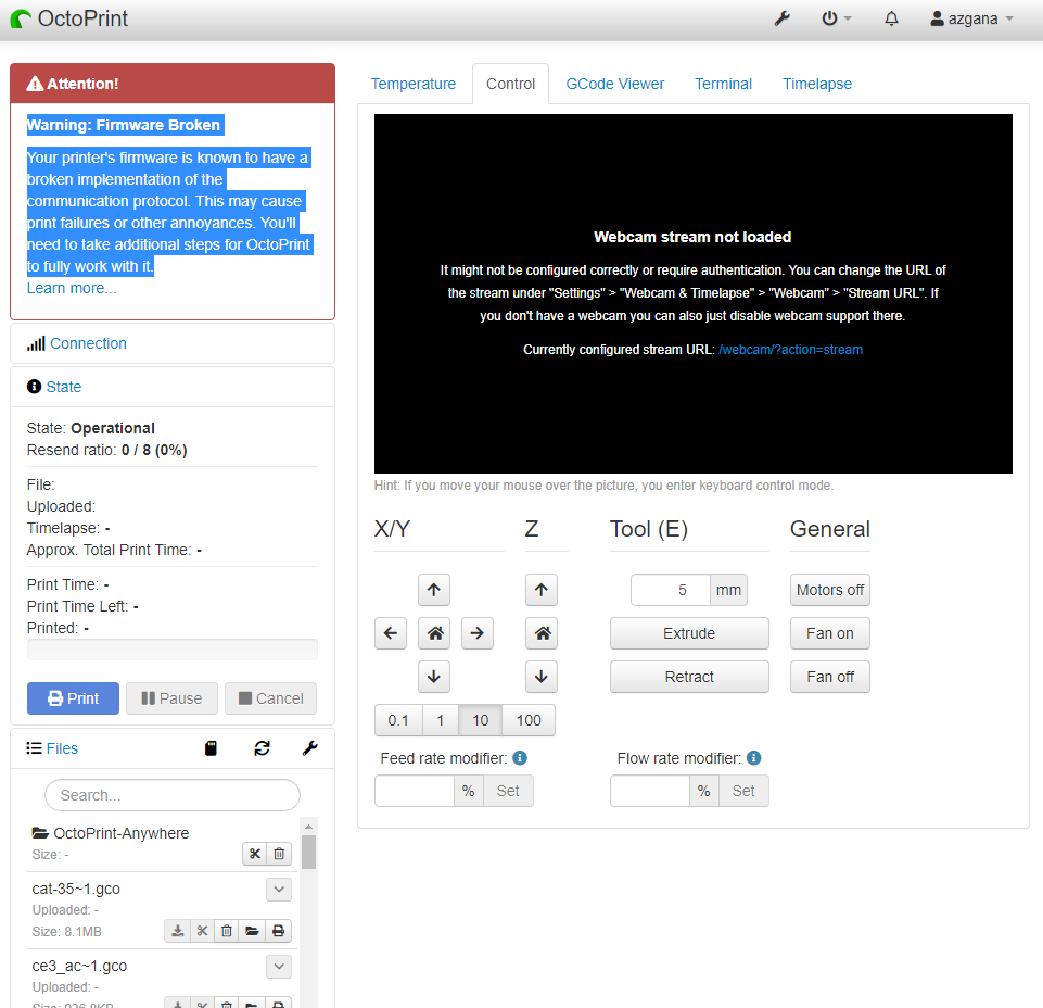

Azgana Inviato 2 Gennaio 2021 Autore Inviato 2 Gennaio 2021 Montato il supporto, collegato il tutto, faccio partire una stampa da micro SD connessa direttamente nella stampante, ma quando avvio Octoprint da Browser (Chrome) e tento di connettermi al live view della cam, mi compare il seguente errore: "Warning: Firmware Broken Your printer's firmware is known to have a broken implementation of the communication protocol. This may cause print failures or other annoyances. You'll need to take additional steps for OctoPrint to fully work with it." Eppure ho installato l'ultimo firmware disponibile sul sito ufficiale Creality. Inoltre non riesco a vedere temperature, gcode, nulla. Vi allego uno screenshot della schermata di Octoprint. Come risolvere? Cita
Azgana Inviato 2 Gennaio 2021 Autore Inviato 2 Gennaio 2021 Il fatto è che prima di questa prova, ho usato Octoprint e tutto funzionava bene. La cam è una Furibee, uno dei tanti cloni GoPro. Parlando con un amico però, forse ho capito dove sta il problema; praticamente io ho avviato la stampa dalla micro SD nella stampante e POI mi sono connesso con Octoprint per guardare la stampa. Se mi fossi connesso prima con Octoprint e avessi lanciato la stampa da li direttamente (quindi con il file .gcode sulla micro SD del Raspberry), tutto avrebbe funzionato. Possibile? Adesso attendo la fine di questa stampa, poi proverò ad usare subito Octoprint. Cita

Whitedavil Inviato 2 Gennaio 2021 Inviato 2 Gennaio 2021 Volendo, se il fw lo permette, puoi inserire il file nella sd e poi da octoprint leggi la sd ed esegui il file. Ma onestamente non trovo il senso. Trascini il file in octoprint e fai tutto... Alcuni slicer permettono l'upload diretto su octoprint! 1 Cita
Azgana Inviato 2 Gennaio 2021 Autore Inviato 2 Gennaio 2021 Niente, anche estraendo la scheda SD dalla stampante e collegando il tutto, la schermata che mi esce quando mi connetto a Octoprint dal browser, è la seguente: Cosa può essere che non va? Cita
Whitedavil Inviato 2 Gennaio 2021 Inviato 2 Gennaio 2021 Stacca il cavo usb e prova a collegarti con un pc alla stampante e invia un M115 e copia qui la risposta. Che impostazioni hai messo di connessione? 1 Cita
