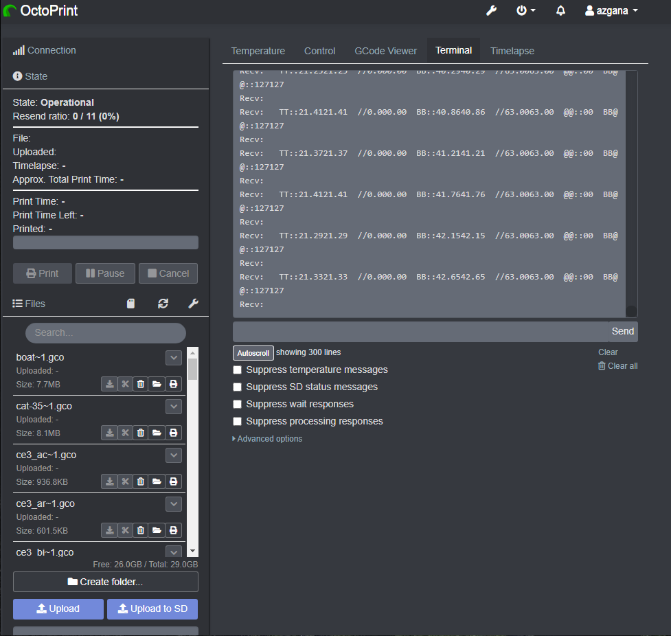

Azgana Inviato 3 Gennaio 2021 Autore Inviato 3 Gennaio 2021 Allora, ho rifatto da zero l'installazione di Octoprint e collegato il tutto alla stampante e il tutto ha funzionato per un po' (non chiedetemi il perchè, visto che ho rifatto la stessa identica procedura di prima), permettendomi di installare qualche plugin. Dopo un po' però, mentre stavo trasferendo un file .gcode da 7.74 mb (ci ha messo circa 4 minuti ad arrivare al 50% del trasferimento) sulla micro SD via WiFi, si è bloccato il trasferimento e da quel momento in poi, non ho più potuto accedere al live view della cam (ricevevo il solito errore "webcam streaming failed") e infatti quando sono andato a controllare alla stampante, la cam era spenta (forse un surriscaldamento). La cam è questa: Furibee action cam A questo punto, oltre al problema della cam, mi viene da pensare che il Raspberry non riceva benissimo il segnale WiFi del mio router ed ogni tanto quindi si sconnetta. Allego uno screenshot di quando funzionava tutto. Cita

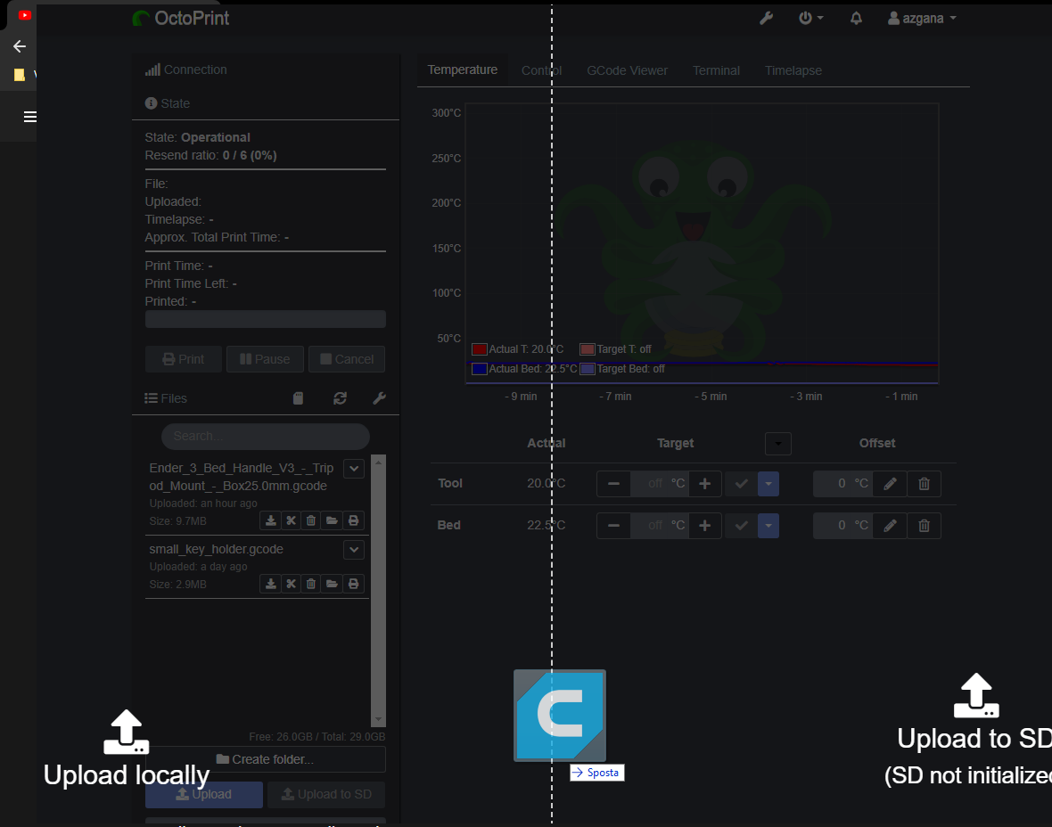

Azgana Inviato 4 Gennaio 2021 Autore Inviato 4 Gennaio 2021 Allora, forse non ho capito alcune cose, che per voi sono ovvie, ma per me che sono alle prime armi non lo sono. 1. Quando tramite l'interfaccia web di Octoprint, trasferisco un file, questo viene messo nella micro SD del Raspberry, giusto? Quando faccio il drag and drop di un file sul browser, dove devo metterlo? (vedi l'immagine allegata). 2. Quando accendete il tutto, qual'è l'ordine in cui accendete i vari componenti? 3. Se durante una stampa lanciata con Octoprint, la connessione o il computer si spengono, cosa succede? La stampa prosegue? 4. Come faccio a controllare Octoprint da smartphone ovunque io sia? 4. Avete qualche link a qualche guida fatta bene per configurare il tutto? Cita
Eddy72 Inviato 4 Gennaio 2021 Inviato 4 Gennaio 2021 Il 04/01/2021 at 12:50, Azgana ha scritto: Quando tramite l'interfaccia web di Octoprint, trasferisco un file, questo viene messo nella micro SD del Raspberry, giusto? Expand Nella tu immagine , c'è UPLOAD e UPLOAD TO SD, questo succede perchè hai anche la SD della stampante inserita e octoprint la legge. Se la levi trovi solo UPLOAD Ho ricontrollato e c'è ancora UPLOAD TO SD ma non è cliccabile Se fai "Upload" trasferisci nella SD del Raspi, se fai "Upload to sd" trasferisci nella SD della stampante. Ma come dice @Whitedavil, è inutile avere la sd della stampante avendo octoprint. Il 04/01/2021 at 12:50, Azgana ha scritto: Quando accendete il tutto, qual'è l'ordine in cui accendete i vari componenti? Magari sbaglio qualcosa anche li. Expand Io non stò a guardare cosa accendo prima, alcune volte prima la stampante poi il Raspi, alcune volte viceversa. Ciaoo 1 1 Cita
