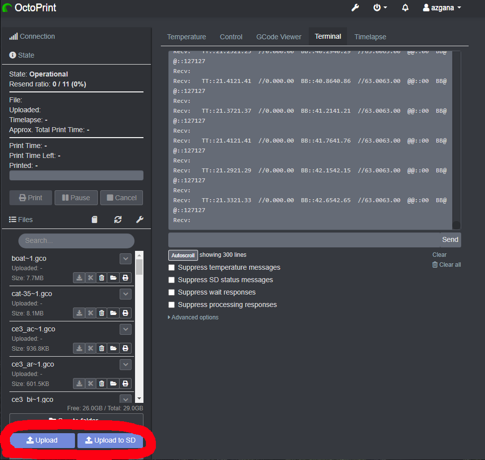

  Il 04/01/2021 at 13:04, Eddy72 ha scritto:
Nella tu immagine , c'è UPLOAD e UPLOAD TO SD, questo succede perchè hai anche la SD della stampante inserita e octoprint la legge. Se la levi trovi solo UPLOAD Ho ricontrollato e c'è ancora UPLOAD TO SD ma non è cliccabile
Se fai "Upload" trasferisci nella SD del Raspi, se fai "Upload to sd" trasferisci nella SD della stampante.
Ma come dice @Whitedavil, è inutile avere la sd della stampante avendo octoprint.
Io non stò a guardare cosa accendo prima, alcune volte prima la stampante poi il Raspi, alcune volte viceversa.
Ciaoo
Expand
Si esatto, l'immagine che hai citato è "vecchia", la più recente è l'ultima che ho postato.
Quindi non c'è un ordine preciso in cui accendere le cose, l'importante è che il cavo USB sia sempre connesso alla stampante.
Perchè ho notato che la mia cam, quando riavvio il sistema (reboot system dal menù in alto a destra), si sconnette e devo andare a premere fisicamente il tasto di accensione sulla cam per farla ripartire.
Mentre  se faccio "reboot octoprint" rimane connessa.

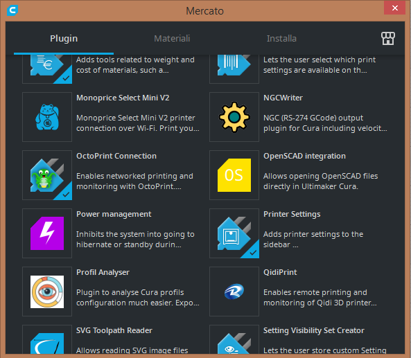

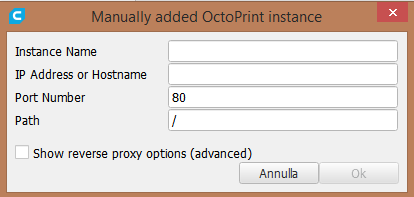

se usi Cura, puoi installare il plugin in Cura per interfacciarsi con Octoprint
In Cura, vai in Mercato in alto dx, plugin e installi Octoprint Connection
Poi vai in preferenze - configura cura - stampanti e ti compare il pulsante Connect Octoprint
Lo premi, crei una nuova stampante e inserisci nome - indirizzo IP del Raspi - la porta se l'hai cambiata, se no lascia 80
Poi inserisci l'API Key che trovi in octoprint sul RAspi in Setting - APC
Io le opzioni sotto le ho impostate come da foto
una volta configurato il tutto, quando fai uno slice, sotto a dx in Cura ti compare anche il tasto Print with OctoPrint oltre ai tasti soliti Salva Gcode ecc...
con le mie impostazioni premendolo mi invia in automatico il file gcode nella memoria del Raspi e lo trovo nella lista in octoprint senza avviarmi in automatico la stampa, la stampa la avvio io da Octoprint quando voglio
Ciaoo
