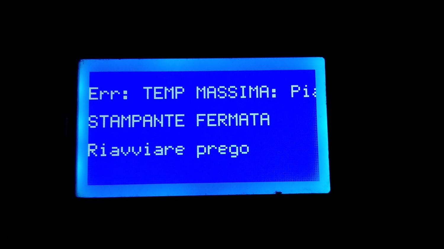

Salve a tutti e buon Natale.
Vi spiego il mio problema.
Ho una stampante Ender-3 Pro e dopo un' anno ho deciso di aggiornarla con la nuova scheda Creality 4.2.7 a 32bit ,un nuovo hotend (quello della ender-3 v2 ) l' aggiunta di un secondo motore per l' asse x e il prolungamento di tutti i cablaggi per avere comandi ,scheda e alimentazione fuori dal box chiuso dove ho posizionato la stampante.
Il problema è che ora ,quando accendo la stampante, mi segnala subito "temperatura fuori controllo piatto ".
Premetto che ho controllato a dovere tutti i nuovi cablaggi e saldature e ho provato a rimettere il firmware sulla scheda ma senza risultato.
Qualche consiglio? Sono in un vicolo cieco
Se sei sicuro al 100% che i nuovi cablaggi non sono il problema devi controllare il cablaggio vecchio del piatto, forse con un colpo di sfiga nera si è rotto quello. Se si dovesse essere rotto... È un problema c'è da cambiare tutto il piatto.
Ho smontato il piatto.
Il sensore è a posto e i due cavi rosso e nero sembrano ok.
Appena posso provo con un tester.
Boh? Di tutti i problemi avuti fino ad ora con questa stampante questo mi dà proprio un bel grattacapo.
Allora..... Ho ricontrollato uno ad uno i cablaggi ed ho risolto il problema,ma ora all' accensione,il piatto si riscalda senza controllo e tutti gli assi non si muovono . Non fa' nemmeno l' home.
Ho reinstallato Marlin all' ultima versione ma nulla.
Devo modificare qualcosa su Marlin?

no non credo se hai già installato il firmware pe la Ender 3 e ti da questi problemi più probabile che ti si sia rotta la scheda madre. Che firmware hai installato e come?
Ho installato l'ultima versione di Marlin.
Versione per ender-3 con scheda 4.2.7
Ho usato per l' installazione Visual Studio code e ho messo il firmware su sd

Hai fatto tutto giusto, ricontrolla di nuovo il cablaggio
