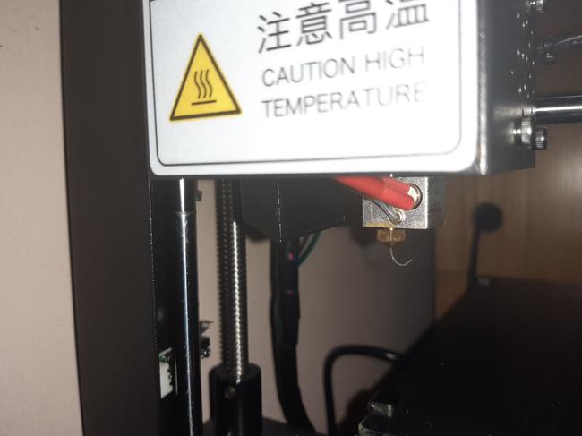

Io ho notato questa cosa...continua a colare e quando parte a fare il brim o lo skirt ci mette un po prima di erogare...diciamo che nel primo tratto non eroga nulla, dopo incomincia.
Però se dite che è normale non smonto nulla.
  • Risposte 12
Io uso solo Cura 4.8.0 ed ho notato che
- cola un po' (dipende dalla temperatura)
- come prima cosa fa una retrazione
- si posiziona all'inizio dello skirt (uso solo quello, facendoglielo fare abbastanza lungo) e comincia a stampare
A causa della colatura e della retrazione la prima parte dello skirt non viene o viene male, talvolta producendo grumi che poi rompono.
Dopo qualche test, modificando a mano il g-code, sono arrivato alla conclusione che sarebbe meglio:
- evitare la retrazione iniziale
- partire con la stampa a 3/4 cm dallo skirt da una posizione esterna e con angolo di circa 90°
In questo modo eventuali grumi tendono a restare all'esterno dello skirt (che può essere anche di 1 solo giro) e la stampa prosegue pulita.
