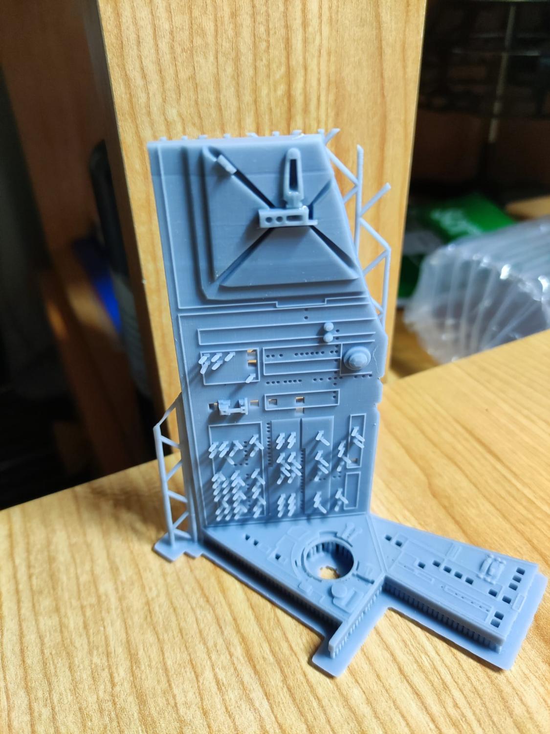

Ciao a tutti. Da un po di tempo quando stampo pezzi piuttosto alti e sottili, avviene che ad un certo punto la stampa presenta un taglio diagonale su uno solo dei due lati o su tutti e due. (allego una immagina per capire meglio) Ho provato a settare i parametri in modo diverso, a ridimensionare i pezzi, inclinarli...nulla. ad un certo punto si crea questo taglio e il resto del materiale rimane attaccato al fep...Ho anche aggiunto dei supporti che potessero seguire il profilo pensando ad un problema di debolezza del modello, ma anche in questo caso nulla. I parametri della mia stampante sono quelli per la resina elegoo grey. Qualcuno ha un consiglio? Grazie
.....nessuno può suggerire qualche cosa? io sto tentando una nuova stampa cambiando parametri e dopo un reset della elegoo mars...ved iamo che succede. Al moment la stampa procede bene ma sono al 12%...
Ciao e grazie...ti seguo da tempo e ho anche scaricato la tua guida ai parametri...Potrebbe essere ma imposto i supporti in modo automatico, poi ne aggiungo un po io. Ho provato a cambiare dei parametri ma nulla. Adesso seguo il tuo consiglio e cerco di mettere supporti più adeguati.
Grazie e posterò dei risultati

ricorda, meglio tanti supporti sottili che pochi grossi, soprattutto con quella estensione verticale che stai provando
Grazie. Ho variato un po i settaggi e ho stampato un pezzo piccolo...venuto benissimo. Ti allego la foto. Sto disegnando il copkit del Millennium Falcon predisponendolo per i passaggi delle fibre ottiche...ho ritenuto anche do dividere i pezzi perchè, l'altezza allunga troppo i tempi di stampa...ti tengo aggiornato2cb5bde8-d3a0-4b6e-b062-00a1da274a0a.thumb.jpg.06232bb5967738148d090341c8b43583.jpg

effettivamente è venuto una meraviglia 🙂 complimenti vivissimi.
Quando avrai completato il tutto ricordati di postare l'intero progetto nella sezione "album fotografico dei migliori modelli 3D", che secondo me il progetto se lo merita 😉

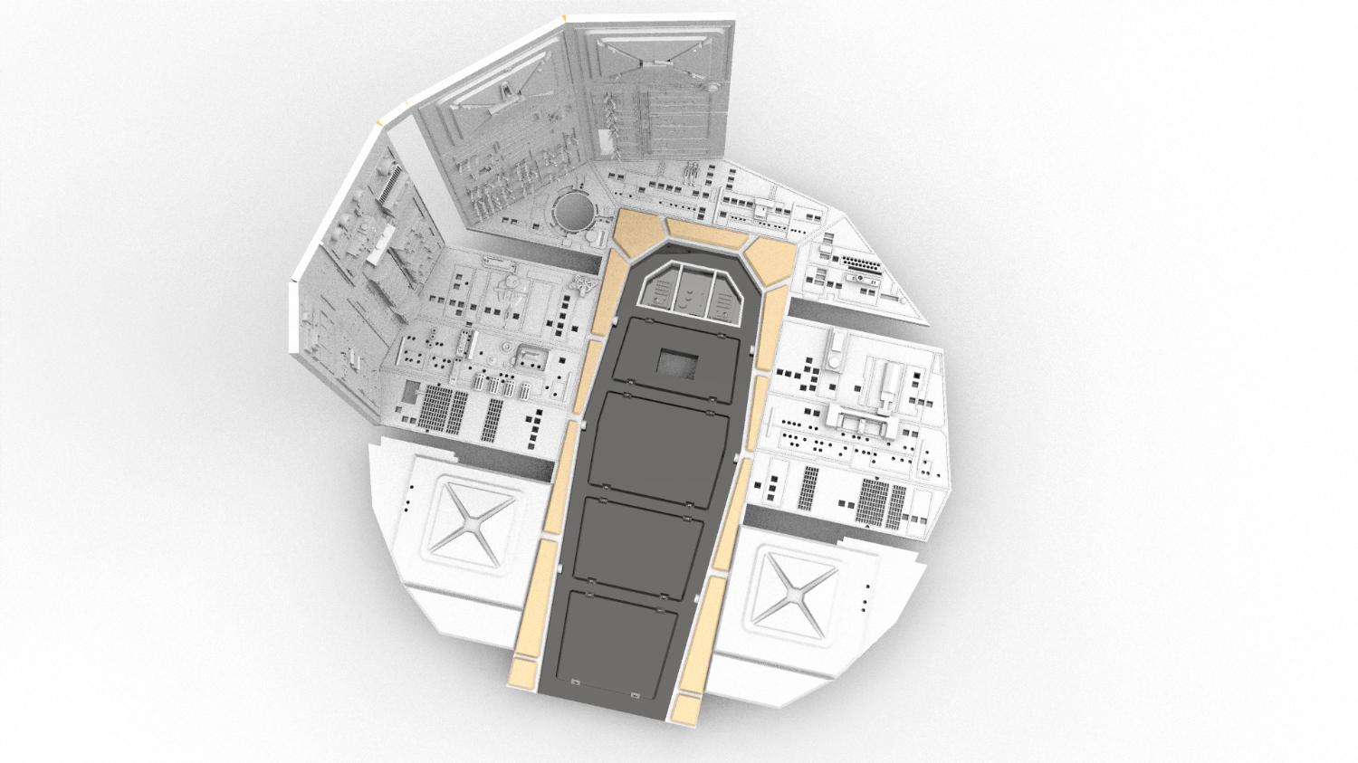

Guarda, sto aspettando che mi arrivi la Elegoo Saturn per fare lavaggio+cura, perchè usavo un affare a led per le unghie ma i risultati erano imprecisi...ti allego un rendering in 3D che ho fatto con Rhinoceros. Sto costruendo in 3d tutti i pezzi della cabina....dimmi cosa ne pensi. Era un modello che avevo fatto in carta (altra mia passione) e adesso lo voglio realizzare in resina
Ovvio che ho un sacco di lavoro da fare ancora....

alla faccia del lavorino, complimenti, io non sono in grado di fare un lavoro del genere, complimenti ancora per la competenza nel disegno grafico 🙂
