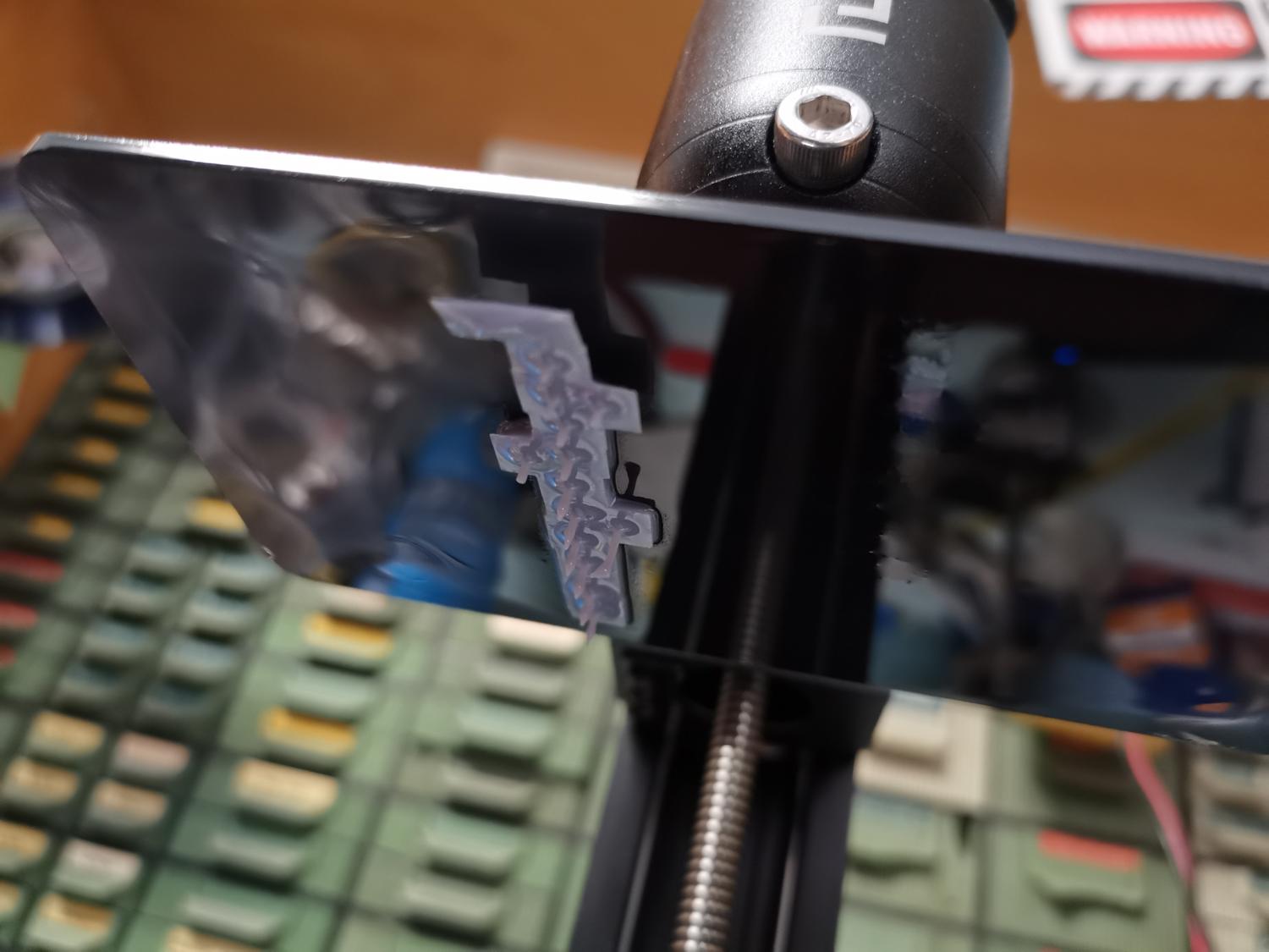

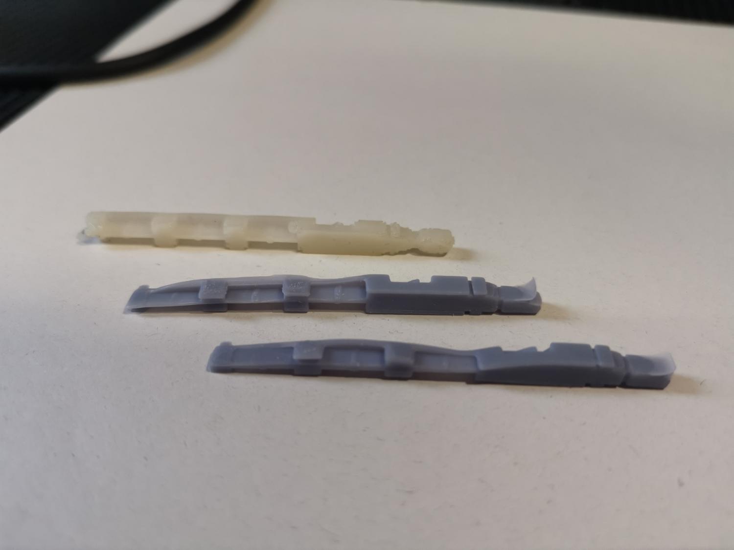

Genio.mauro Inviato 28 Dicembre 2020 Inviato 28 Dicembre 2020 Salve, ho un problema con la stampante Elegoo Mars, in pratica il modello si attacca solo parzialmente al piano che si solleva e il risultato è sempre da buttare. Devo fare una astina (svariati pezzi) di interruttori elettrici ormai non più reperibili e viene richiesta una certa precisione, infatti la parte che riesce a essere definita è molto molto precisa. Il modello lo creo da sketcup (la versione gratuita sul web), lo esporto in stl, controllo possibili errori fingendo un ordine su 3dhubs.com (se caricate il file stl per ottenere una stima del costo di stampa vi viene gratuitamente analizzato il modello in cerca di problemi comuni) ed infine lo importo con chitubox ed eseguo lo slice (tutto con le impstazioni di default). Allego i file del modello e anche qualche foto (nelle foto il pezzo più chiaro, bianco, è il pezzo originale). Astine.cbddlpFetching info... Astina.stlFetching info... Astina.skpFetching info... Cita
FoNzY Inviato 28 Dicembre 2020 Inviato 28 Dicembre 2020 Il 28/12/2020 at 13:28, Genio.mauro ha scritto: Allego i file del modello e anche qualche foto Expand è normale che la stampa collassi se non metti i supporti. non è un problema di file danneggiato ne di impostazione della stampante. l'oggetto è molto piccolo e molto difficoltoso da stampare, se ci aggiungi il fatto che praticamente il 50% è sospeso non riuscirai mai a stamparlo. sevi sollevarlo dalla base, creare dei supporti e poi sara' necessario un post-processing manuale per rifinire 1 Cita
Genio.mauro Inviato 28 Dicembre 2020 Autore Inviato 28 Dicembre 2020 ciao ti ringrazio per la risposta ma ho provato anche ad aggiungere un piano che comprendesse anche le parti sospese in modo che a contatto col piatto ci fosse unarea delle stesse dimensioni del modello, niente da fare collassa sempre e sempre la parte più leggera. Mi dimenticavo che il tempo di esposizione del primo layer è di 60 secondi come stabilisce il paramentro massimo della resina grigia Elegoo. Lo posso aumetare ...magari fino a 100 secondi? Nella foto allegata si vede bene il piano del modello che anziche rimanere attaccato al piatto collassa .. Grazie per le vostre risposte Mauro Cita

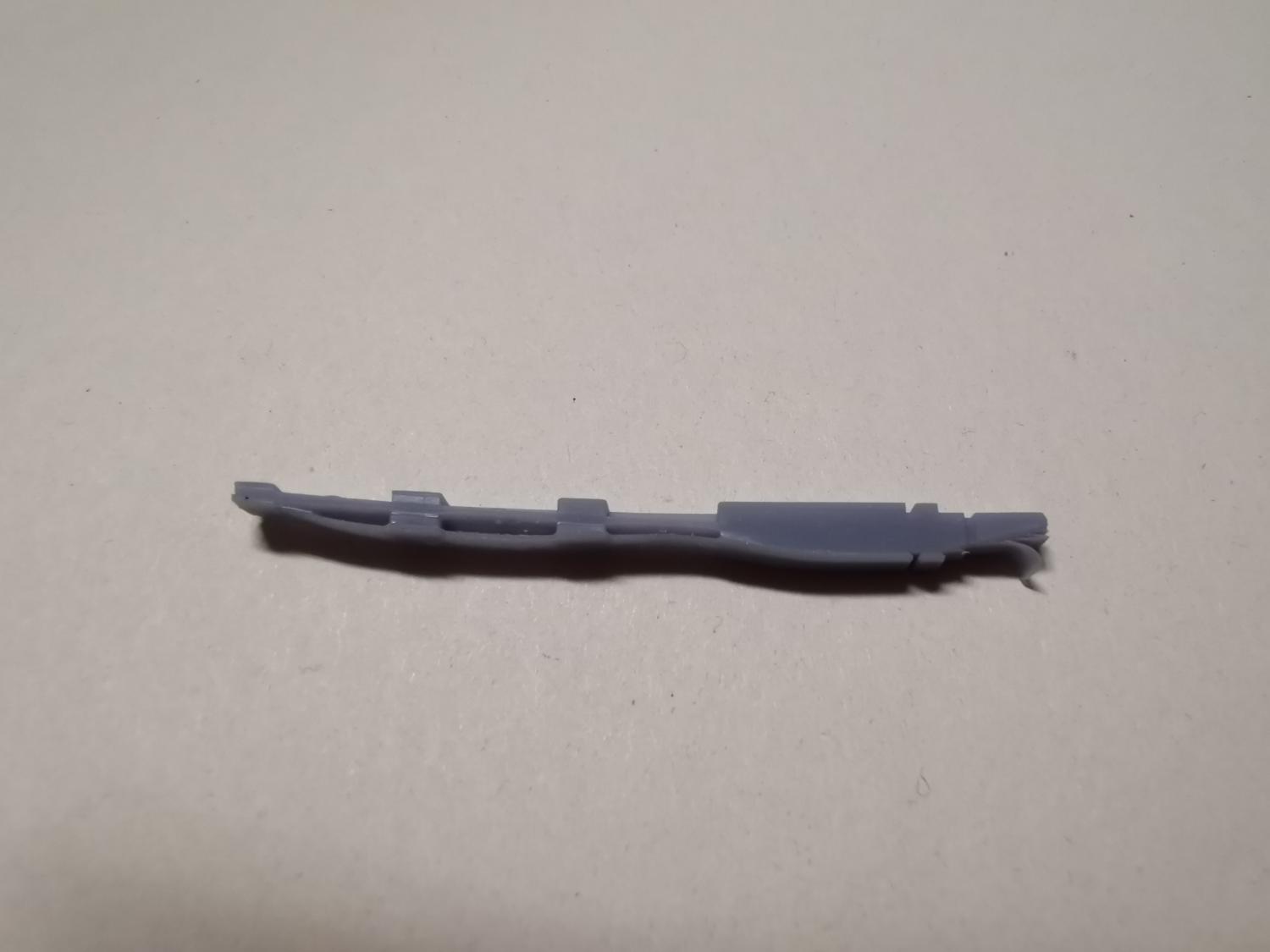

Genio.mauro Inviato 29 Dicembre 2020 Autore Inviato 29 Dicembre 2020 Grazie Killrob.... Le foto già postate sono riferite a prove fatte senza supporti, stampate direttamante piano. Ora ho fatto altre due prove con due modelli in contemporanea con supporti .... la prima prova ha stampato solo la base dei supporti che sono rimasti attaccati alla plastica del vassoio, la seconda prova ha stampato una sola base con i supporti e niente altro, questa però attaccata al piano di sollevamento. La foto sotto è riferita a questa. Le impostazioni sono quelle di default di Chitubox riferite alla resina grigia. Grazie Mauro Cita
Killrob Inviato 29 Dicembre 2020 Inviato 29 Dicembre 2020 devi aumentare i tempi di cura di almeno 10 secondi, sia base che normale Cita

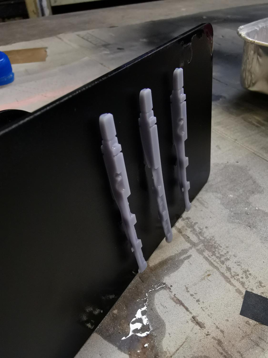

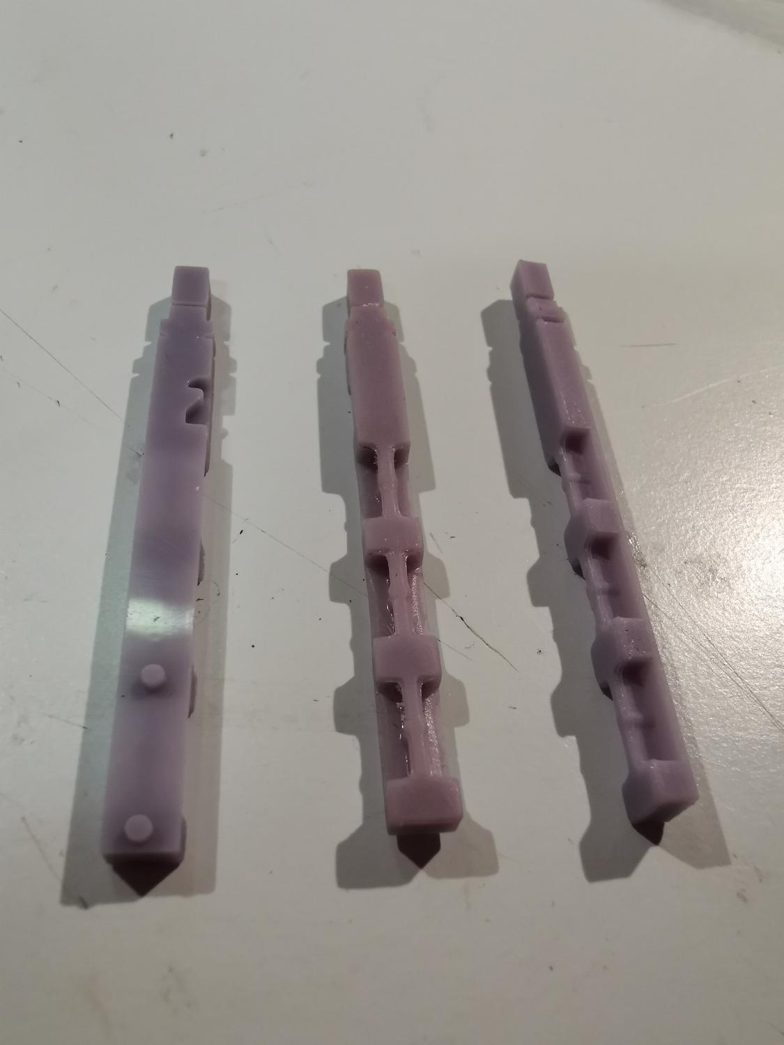

Genio.mauro Inviato 29 Dicembre 2020 Autore Inviato 29 Dicembre 2020 Ho aumentato da 60 a 70 il tempo di cura base e da 8 a 15 il tempo cura normale. il risultato lo si vede nella foto.....ottimo, i tre pezzi si sono attaccati bene anche se per toglierli è bastato toccarli con la spatolina di plastica, non vorrrei che un oggetto più grande mi creasse agli stessi problemi. Eventualmente posso aumentare ancora? ...di quanto?.... Le dimensioni non sono proprio esatte come da disegno, per esatte intendo che in altezza sono inferiori di 3 decimi ed in larghezza superiori di 4....lo so che pretendo troppo l'interruttore per funzionare a dovere deve avere le misure precise.....comunque non c'è problema modifico le misure a disegno e dovrei risolvere. Un ultimo consiglio, i pezzi quanto tempo li devo lasciare nel fornetto UV (quello per unghie) e li devo solo pulire con l'alcool non anche con acqua. Grazie infinite Mauro Cita
Killrob Inviato 29 Dicembre 2020 Inviato 29 Dicembre 2020 I tempi di esposizione mentre stampa non hanno limiti teorici, li trovi solo quando stampi, in teoria una stampante a resina non avrebbe dovuto avere tutto questo scarto nelle dimensioni, ma vai a sapere. Come diciamo un po' tutti qui, la stampa 3D è ben lontana dall'essere una scienza esatta. Ora che lo sai tieni sempre in considerazione le tolleranze mentre progetti un pezzo (io oramai lo faccio in automatico, conosco le mie stampanti 😉 ) Di solito nel forno UV va bene 10 o 15 minuti al massimo, più verso i 10 minuti che verso 15. Cita
