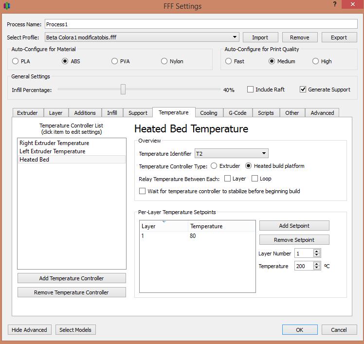

Sto provando a stampare  direttamente  sul nastro Kapton !  i3d sto usando Simplify 3d ma di tutte  quei valori che mi hai scritto ci ho capito poco scusami   :-(  spiegami un po' meglio cosi' posso vedere nel programa  dove modificare   :-)  grazie  Alessandro

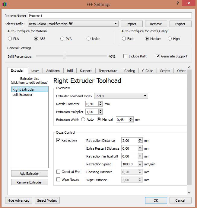

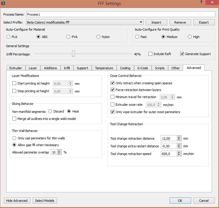

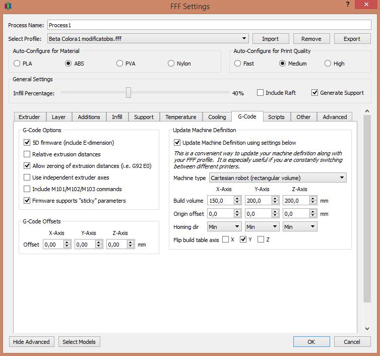

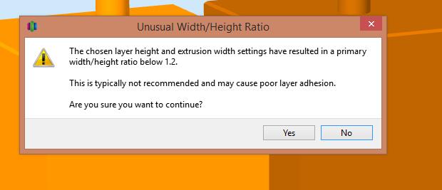

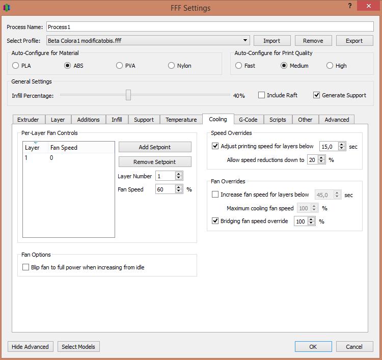

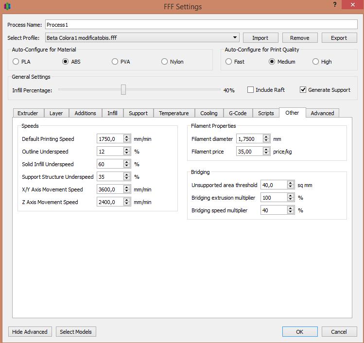

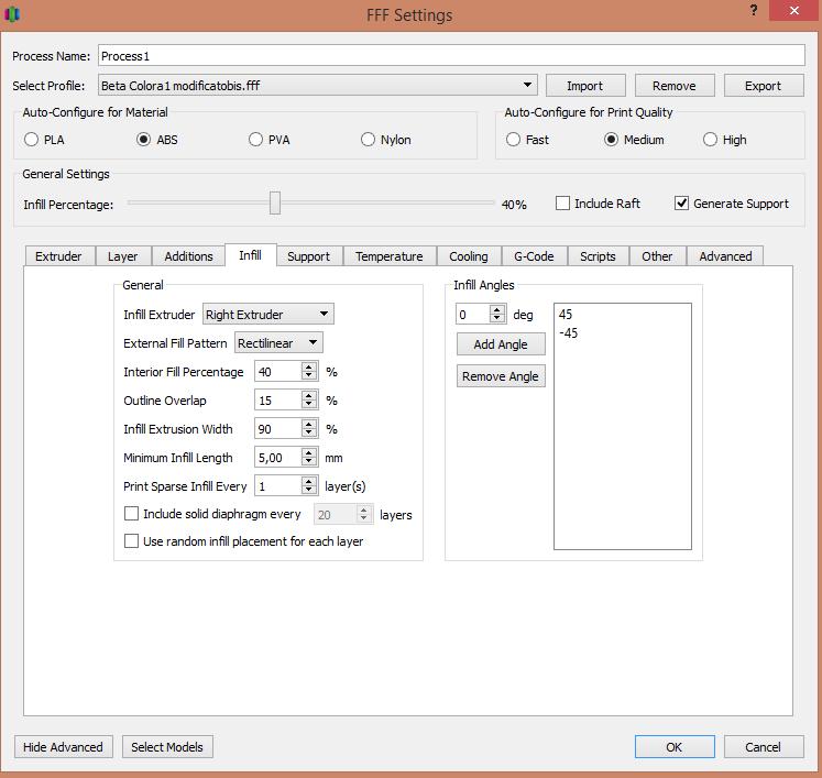

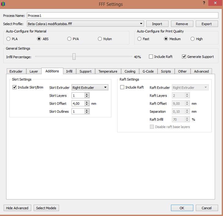

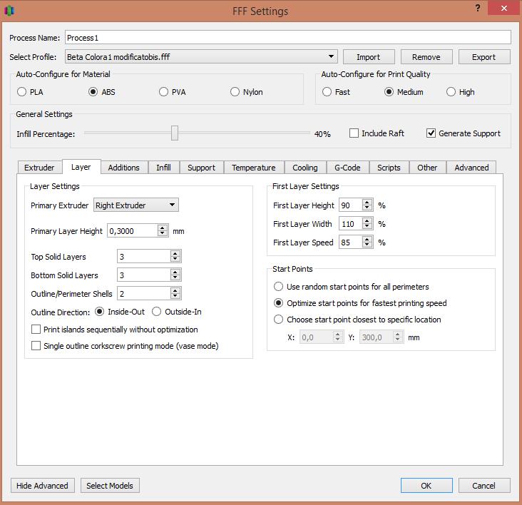

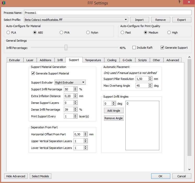

Ciao  i3D !  grazie mille per  la disponibilita' ! Sto provando a stampare dei cubi perche' ho letto che da questi si puo' capire se la stampante  la stai settando con parametri di stampa correttamente , poi una volta che il risultato e' soddisfacente si puo' passare  alla stampa dei prototipi ! Ti allego le immagini delle varie  schermate  di  SImplify 3D , Un'ultima  cosa a volta  simplify 3D  se passo da altezza layer  da  0.2 a 0.3 o 0.4 mi viene fuorei un messaggio che se riesco ti allego l'immagine , se sai dirmi cosa  vuol dire mi saresti di aiuto , io ho provato a tradurre le parole in inglese  masinceramente non ho capito  :(   nel frattempo ti ringrazio molto per la disponibilita' !

per l'ultimo avvertimento che leggi ti segnala che non è consigliabile stampare con un layer superiore a 1.2 volte allo spessore di traccia di stampa.

Ciao i3D !  E questo messaggio in pratica cosa vuol dire ??? Le immagini sono chiare  da  esaminarle ??  grazie mille  Alessandro

foglio 2:
primary layer 0.2
top solid layer a 7
foglio 3:
include raft si
raft layer 3
raft offset 5
separation 0.15-0.2(vedi quale si stacca meglio....ma non troppo meglio)
raft infill 60%
foglio4
external fill pattern honeycomb ....se c'è
interior fill pert....=10%
foglio 5
senza supporto ...
foglio6
fan speed 0% (credo sia quella)
la ventilazione sul pezzo azzerala
ps. se hai due ventole, una sull'estrusore ed una sul materiale estruso NON spegnere quella sull'estrusore MA spegni quella che raffredda il materiale estruso ovvero il pezzo.

Ho solo le ventole che soffiano sui 2 estrusori !  Alessandro

Ciao  i3D !  Sto provando a modificare  i settaggi che mi hai detto  tu  poi oggi provo la stampa ! Ma il Interior fill percentual  sarebbe  la percentuale di riempimento , tu mi dici che piu' e' alta piu' e' il rischio di deformazione  giusto ? ma c'e lo svantaggio che se la percentuale e' troppo bassa i pezzi possono essere piu' fragili o sbagio  ?? oppure  mi dirai che sse evo stampare un cubo come ti ho descritto io basta i 10 come mi hai detto tu , ma per altri oggetti bisogna  alzare ??  dimmi se sbagio nella mia  considerazione ??  grazie  mille  Alessandro
ti dico che il problema principale dell'ABS è la ritrazione del materiale dovuta al raffreddamento e quindi se tu tendi un filo di ABS caldo e lo lasci raffreddare si accorcerà...di poco, ma si accorcerà. Aumentando la tensione tra i due capi....
.ora
se prendi un filo di ABS caldo e gli fai fare delle curve quando si raffredderà si accorcerà ugualmente ma ia suoi capi non avreai la stessa tensione del filo rettilineo perchè la tensione di ritrazione si scaricherà su tutta la lunghezza.
sembra una supercazzula ...ma è un principio valido.
quindi più tensione scarichi sui vertici del cubo (quindi più riempimento) più si flette la struttura.
