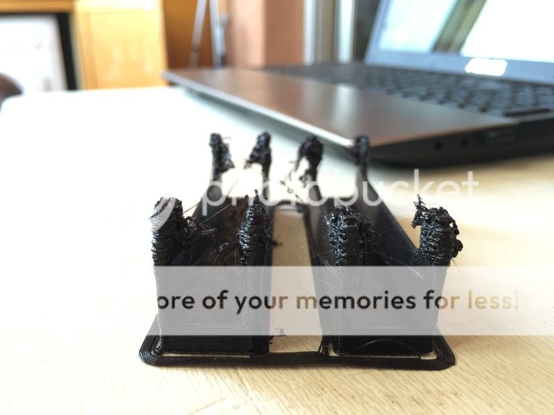

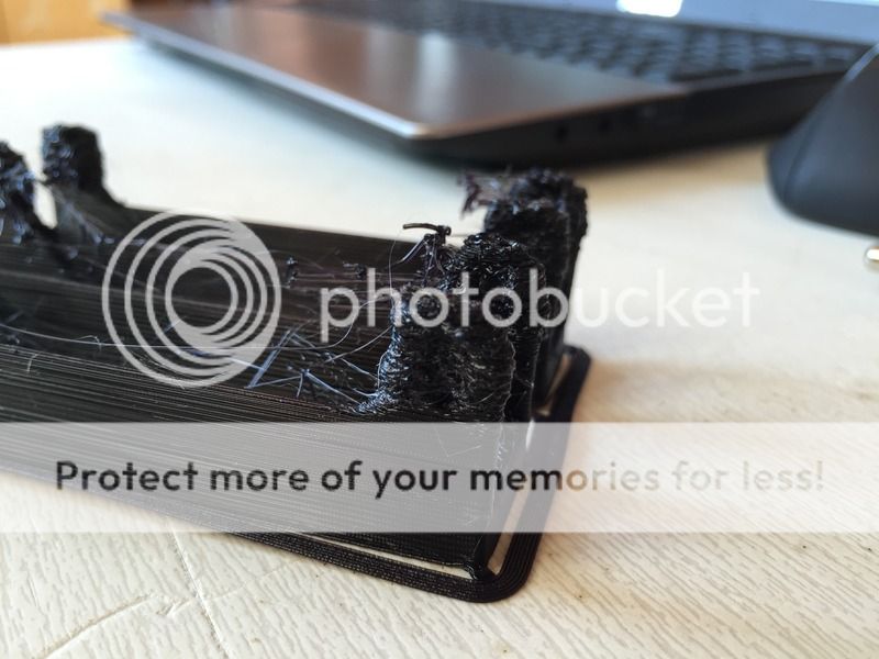

MadMax Inviato 9 Giugno 2015 Condividi Inviato 9 Giugno 2015 Ciao ragazzi, sto sperimentando diverse impostazione per la stampa..... Non riesco ad uscire da un problema che mi si presenta.......Per esempio oggi ho provato a fare un porta bobina da tavolo, ho stampato le rotelle guida, le rondelle....Fino a qui tutto bene, ho grossi problemi a stampare piccole superfici come i perni che andrebbero a fissare le rotelle e le rondelle al telaio..... Il perno lo devo stampare messo in piedi, ha un diametro di circa 4.5mm ed una base di circa 1cm, inizio la stampa e come arrivo ad una altezza di circa 1-1.5cm comincia a deformarsi tutto, il diametro del corpo aumenta notevolmente, i layer superiori si trascinano dietro tutto.......Stesso problema con la base che nelle parti alte si restringe molto arrivando con uno spessore di circa 1mm per 1cm di lunghezza....vi metto due foto per farvi capire meglio....La stampante è una prusa i3Nozzle da 0.4 Piatto riscaldato auto livellante e laccaMateriale PLAImpostazioniLayer 0.2Altezza 0.4 Velocità 30 ms Temperatura estrusione 210Piatto 60 Cita Link al commento Condividi su altri siti Altre opzioni di condivisione...
MadMax Inviato 9 Giugno 2015 Autore Condividi Inviato 9 Giugno 2015 Spero si veda vi aggiungo un piccolo video.....Ovviamente lavorando in questa maniera arriva a staccare il prodotto dal piatto perché l'estrusore lavora a diretto contatto con tutto il resto del pezzo......trim.CB62B3FE-0A2C-4D62-BF03-6F172968FB3A.MOV Cita Link al commento Condividi su altri siti Altre opzioni di condivisione...
i3D Inviato 10 Giugno 2015 Condividi Inviato 10 Giugno 2015 Ciao MadMax!credo che ci siano un pò di impostazioni errate:temperatura 210° và bene su superfici indicativamente >70X70mm,in modo che il pla abbia tempo di raffreddarsi e scendere sotto la temperatura di transizione vetrosa( solidificarsi) per fare da supporto al layer successivo.la velocità 30mm/sec potrebbe andare bene se nel frattempo raffreddi con la ventola la superficie hai la ventola per raffreddare il pla estruso? ps. ok per il layer 0.2 ma il parametro altezza 0.4? cos'è? Cita Link al commento Condividi su altri siti Altre opzioni di condivisione...
MadMax Inviato 10 Giugno 2015 Autore Condividi Inviato 10 Giugno 2015 Ciao MadMax!credo che ci siano un pò di impostazioni errate:temperatura 210° và bene su superfici indicativamente >70X70mm,in modo che il pla abbia tempo di raffreddarsi e scendere sotto la temperatura di transizione vetrosa( solidificarsi) per fare da supporto al layer successivo.la velocità 30mm/sec potrebbe andare bene se nel frattempo raffreddi con la ventola la superficie hai la ventola per raffreddare il pla estruso? ps. ok per il layer 0.2 ma il parametro altezza 0.4? cos'è?Scusa hai ragione....altezza= altezza primo layer!!!! Ieri sera ero bollito......Layer 0.2First layer 0.4Non ho ventola di raffreddamento per il pla..... Cita Link al commento Condividi su altri siti Altre opzioni di condivisione...
MadMax Inviato 10 Giugno 2015 Autore Condividi Inviato 10 Giugno 2015 Ciao MadMax!credo che ci siano un pò di impostazioni errate:temperatura 210° và bene su superfici indicativamente >70X70mm,in modo che il pla abbia tempo di raffreddarsi e scendere sotto la temperatura di transizione vetrosa( solidificarsi) per fare da supporto al layer successivo.la velocità 30mm/sec potrebbe andare bene se nel frattempo raffreddi con la ventola la superficiehai la ventola per raffreddare il pla estruso?ps. ok per il layer 0.2 ma il parametro altezza 0.4? cos'è?Ciao i3D, grazie per la risposta....Scusa hai ragione....altezza= altezza primo layer!!!! Ieri sera ero bollito......Layer 0.2First layer 0.4Non ho ventola di raffreddamento per il pla.....Potrebbe essere anche che ieri ho stampato sul terrazzo per l'eccessivo caldo che c'era invece che in casa....Siccome avrei la necessità in futuro anche di spostarmi, qualche fiera di modellismo qua e la, se la stampante la inserisco all'interno di un box? Era un progettino che volevo realizzare più avanti, ma se mi consigli che va bene anticipo solo i tempi di costruzione..... Cita Link al commento Condividi su altri siti Altre opzioni di condivisione...
i3D Inviato 10 Giugno 2015 Condividi Inviato 10 Giugno 2015 Ciao i3D, grazie per la risposta....Scusa hai ragione....altezza= altezza primo layer!!!! Ieri sera ero bollito......Layer 0.2First layer 0.4Non ho ventola di raffreddamento per il pla.....Potrebbe essere anche che ieri ho stampato sul terrazzo per l'eccessivo caldo che c'era invece che in casa....Siccome avrei la necessità in futuro anche di spostarmi, qualche fiera di modellismo qua e la, se la stampante la inserisco all'interno di un box? Era un progettino che volevo realizzare più avanti, ma se mi consigli che va bene anticipo solo i tempi di costruzione.....Ciao MadMaxil motivo del PLA non correttamente estruso è dovuto principalmente alla ventola di raffreddamento del pla estruso.Se la vuoi chiudere và bene, ma devi progettarla in modo che il PLA estruso si raffreddi (per l'ABS non è necessario) e che i componenti interni non si danneggino a partire dall'estrusore che più salto termico hai tra zona fredda e zona calda e meglio vivi Cita Link al commento Condividi su altri siti Altre opzioni di condivisione...

Ospite Inviato 10 Giugno 2015 Condividi Inviato 10 Giugno 2015 @MadMax senza ventola che "sputa aria" sul pla appena uscito dall'ugello è impossbile portare a termine delle stampe degne di questo nome.. vedrai che con l'aggiunta della ventola tutto si sistema alla grande Cita Link al commento Condividi su altri siti Altre opzioni di condivisione...

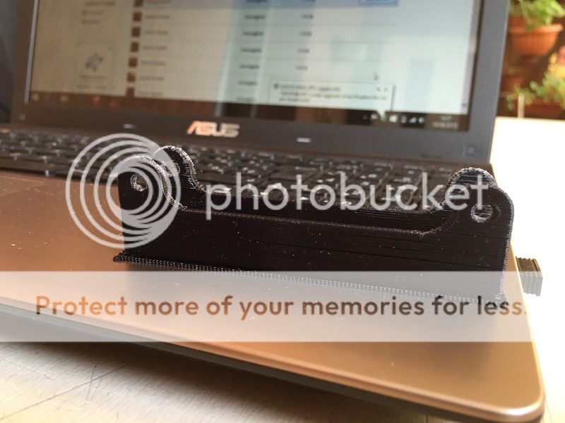

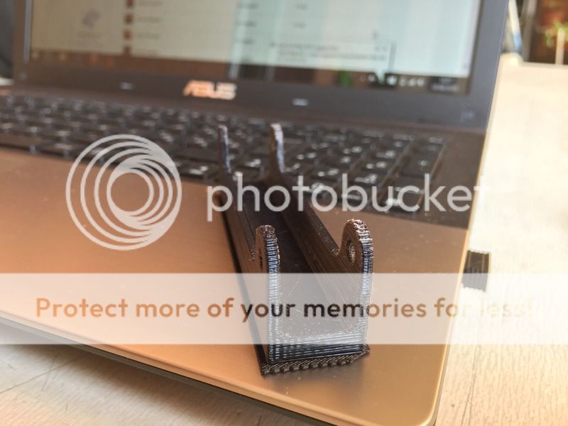

MadMax Inviato 10 Giugno 2015 Autore Condividi Inviato 10 Giugno 2015 Direi che le migliorie ci sono....Raffreddato il pla con phone ad aria fredda, non avevo un ventola da montare provvisoria......Abbassato la temperatura del letto a 55 gradiEstrusione a 205Layer 0.3Abbassato la velocità di spostamento quando non estrudeAbbassata la velocità di stampa del perimetro....Ancora da affinare leggermente ma cominciamo ad esserci!!!! Cita Link al commento Condividi su altri siti Altre opzioni di condivisione...
