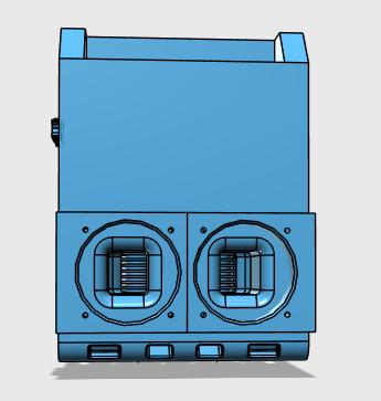

Ciao  Share ! E se tra il blocchetto di alluminio/Ugello ci fosse una ventola che manda aria in quel punto aiuterebbe o poi magari potrebbe  sorgere un'altro problema del tipo che in uscita dall'ugello il filamento fuso potrebbe reagire in un certo modo  del tipo che si potrebbe abbassare  la temperatura  pregiudicando la distribuzione del filamento ??  Grazie  Alessandro
Ciao Elvis,
Se usi sistemi di raffreddamento (per l'estrusore, non per la parte) il flusso d'aria va convogliato nella zona da raffreddare (immediatamente sopra l'hot end, di solito sono presenti alette di dissipazione) in modo circostanziato. Se il flusso per qualche ragione si dirige verso l'hot end può ridurre la sua temperatura, e in particolare con macchine a 12V potresti non riuscire più a raggiungere quella desiderata. Stessa cosa riguardo al piano riscaldato, qualora il flusso dovesse dirigersi verso quest'ultimo.
Ciao Elvis,
Codi distribuito secondo te Share ??   :D   Alessandro
