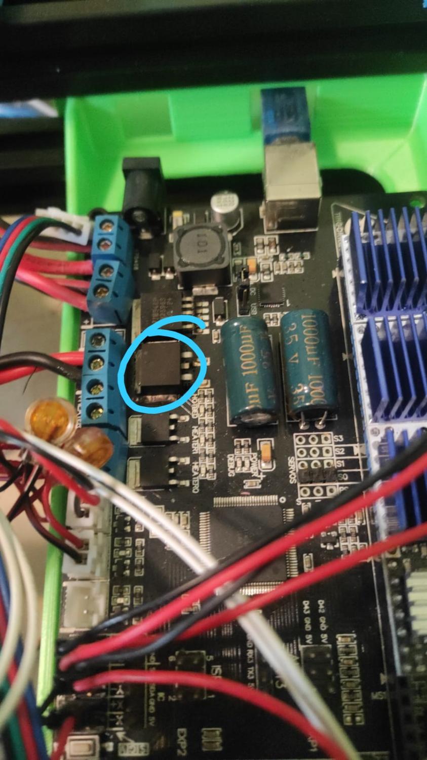

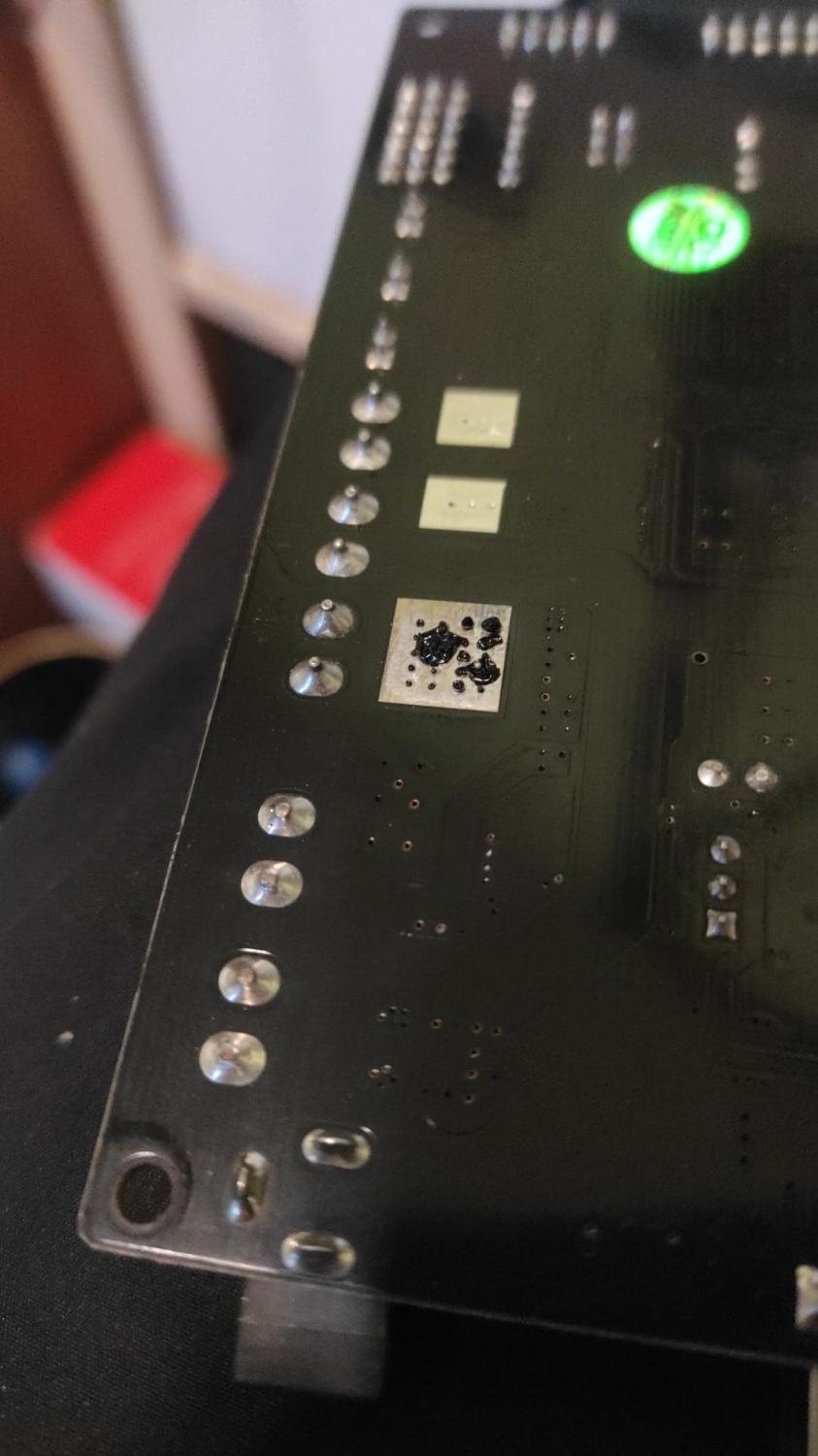

andre_nello Inviato 29 Dicembre 2020 Condividi Inviato 29 Dicembre 2020 Cioa a tutti, come da oggetto... mi si è svampata la scheda madre della delta kossel linear plus. Nello specifico, si è bruciato il mosfet integrato presumo del letto riscaldato. Era già qualhe giorno che dopo pochi minuti il display iniziava a perdere luminiosità ma la stampa procedeva sempre bene e sono sempre arrivate a buon fine. Pensando fosse un problema di alimentatore, ho deciso di acquistarne uno nuovo ma, il giorno stesso, ho trovato la stampante bloccata, display illuminato con nessuna scritta visibile e un odore immondo in camera. Risultato, componente Wsk220n04 bruciato. Ora: - Sostituzione componente, costa cira 10 centesimi e spero che non si sia danneggiato altro nel frattempo - IDEA MALSANA: rimuovere il mosfet bruciato, bypassarlo e rimpiazzarlo con uno esterno. - Passo ai 32 bit con l'accoppiata SKR 1.4 e Marlin. Cosa mi consigliate? LE proposte sono in ordine di spesa, dalla meno alla più costosa e laboriosa. Grazie a tutti in anticipo Cita Link al commento Condividi su altri siti Altre opzioni di condivisione...

Whitedavil Inviato 29 Dicembre 2020 Condividi Inviato 29 Dicembre 2020 Non è detto che cambiando il mosfet, tu risolva il problema. Stacca il vecchio accendi la scheda e manda in temperatura il piatto. Verifica che la cpu comandi il mosfet correttamente. Tra gate e gnd devi trovare 5v, a piatto spento 0( o viceversa se il mosfet è un canale P) Cerca e posta il datasheet dell'originale così gli do un'occhiata! Cita Link al commento Condividi su altri siti Altre opzioni di condivisione...
andre_nello Inviato 29 Dicembre 2020 Autore Condividi Inviato 29 Dicembre 2020 5 minuti fa, Whitedavil ha scritto: Non è detto che cambiando il mosfet, tu risolva il problema. Stacca il vecchio accendi la scheda e manda in temperatura il piatto. Verifica che la cpu comandi il mosfet correttamente. Tra gate e gnd devi trovare 5v, a piatto spento 0( o viceversa se il mosfet è un canale P) Cerca e posta il datasheet dell'originale così gli do un'occhiata! Link al datasheet del mosfet.https://datasheet.lcsc.com/szlcsc/WSK220N04_C148446.pd Quindi potrebbe essere anche colpa di altro... non ho avuto problemi di alcun genere oltre a quello ma non so quanto significhi Cita Link al commento Condividi su altri siti Altre opzioni di condivisione...
Whitedavil Inviato 29 Dicembre 2020 Condividi Inviato 29 Dicembre 2020 No, dico solo che il mosfet, passando a miglior vita, potrebbe aver distrutto l'uscita della cpu, ed allora sei fregato! Prima di vedere con cosa sostituirlo, verificherei.... Cita Link al commento Condividi su altri siti Altre opzioni di condivisione...
