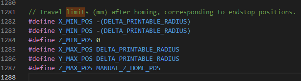

andre_nello Inviato 18 Gennaio 2021 Autore Condividi Inviato 18 Gennaio 2021 È corretto che Z_MIN_POS e Z_MAX_POS siano diversi da X e Y considerato che è una Delta? Questo mi sembra sensato Cita Link al commento Condividi su altri siti Altre opzioni di condivisione...
marcottt Inviato 18 Gennaio 2021 Condividi Inviato 18 Gennaio 2021 forse c'entra poco... ma nella tua kossel mancano 3 viti di regolazioni, una per ogni carrello. Nella mia anycubic kossel plus non è il carrello che pigia interruttore ma una vite a brugola in quel foro che mi sembra hai anche tu. servivano per tarare il piatto prima del sensore bed (sebbene io le uso ancora... faccio prima alla fine...) . 5 ore fa, andre_nello ha scritto: È corretto che Z_MIN_POS e Z_MAX_POS siano diversi da X e Y considerato che è una Delta? Questo mi sembra sensato uhmmm secondo me si... devi stare attento perchè sebbene sia una delta, non è che tutto è diverso.... Vero che abbiamo 3 torri x,y,z gemelle.... ma vero che abbiamo anche 3 assi di stampa x,y e z... in questo caso x e y sono identici perchè partendo dal centro di piano (origine) abbiamo sia tanto x che quanto y (e peraltro altrettanto -x e -y ) mentre z è semplicemente altezza del nozzle.... non diversamente da una cartesiana. Secondo me in quel punto stanno parlando del nozzle non delle torri... questo mi sembra il foro dove io ho una brugola: (tratto dal tuo video, quella è la tua stampante) Cita Link al commento Condividi su altri siti Altre opzioni di condivisione...
andre_nello Inviato 19 Gennaio 2021 Autore Condividi Inviato 19 Gennaio 2021 Per le 3 viti, ti confermo che non cambia nulla tra averle e non averle. Non le ho mai avute e non ho mai avuto problemi e il livello del piatto lo facevo con il solito foglio. È anche vero che ci ho messo una cura maniacale e montarla che potrebbe aver aiutato a non avere grossi casini. Domani arriveranno gli endstop nuovi che avranno la rotellina (penso cambi decisamente poco) 7 ore fa, marcottt ha scritto: Uhmmm secondo me si... devi stare attento perchè sebbene sia una delta, non è che tutto è diverso.... Vero che abbiamo 3 torri x,y,z gemelle.... ma vero che abbiamo anche 3 assi di stampa x,y e z... in questo caso x e y sono identici perchè partendo dal centro di piano (origine) abbiamo sia tanto x che quanto y (e peraltro altrettanto -x e -y ) mentre z è semplicemente altezza del nozzle.... non diversamente da una cartesiana. Secondo me in quel punto stanno parlando del nozzle non delle torri... Si, spiegato così mi torna 👍 Cita Link al commento Condividi su altri siti Altre opzioni di condivisione...
