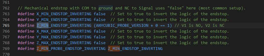

andre_nello Inviato 20 Gennaio 2021 Autore Inviato 20 Gennaio 2021 Il 19/01/2021 at 22:42, marcottt ha scritto: forse mi sono perso un pezzo x strada.... ma perchè hai zmin triggered ? dovrebbe esserlo solo quando il sensore del nozzle tocca il piatto. forse devi cambiarlo da nc a no? Expand Stesso dubbio venuto anche a me in effetti. Pensavo si settasse tutto da solo scegliendo il tipo di probe ma evidentemente non è così. Cercherò dove si modifica. Il 19/01/2021 at 23:03, Whitedavil ha scritto: Dopo aver caricato il nuovo fw, hai resettato la eeprom? Se non lo fai, fa casini. Expand Altro dubbio, probabilmente non lo avevo fatto dopo aver modificato la corrente dei driver da firmware, strano ma possibile. Stasera sostituisco gli switch, mi sapreste dare qualche indicazione se e, se si, dove invertire NC ed NO per z_min? Cita

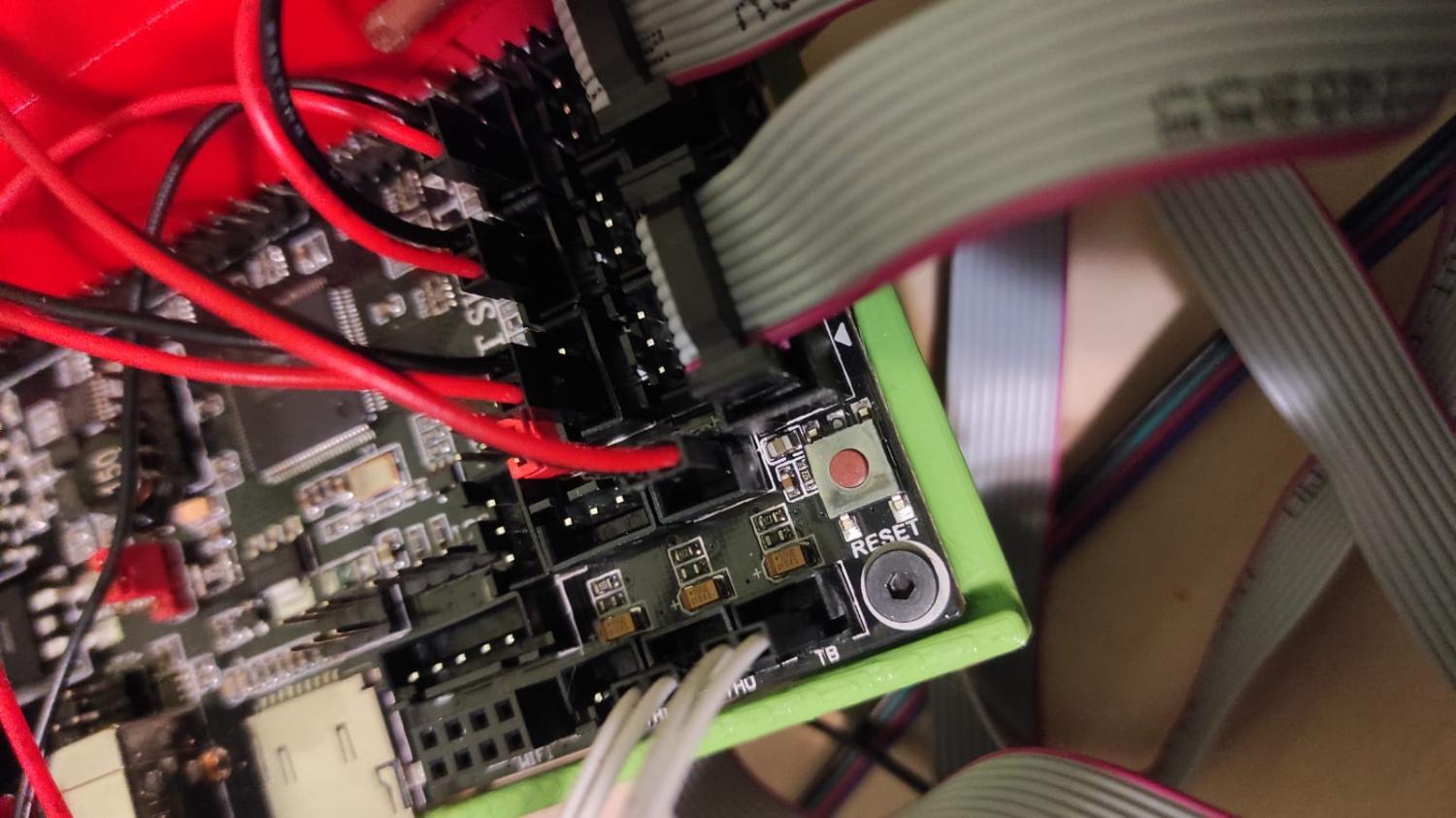

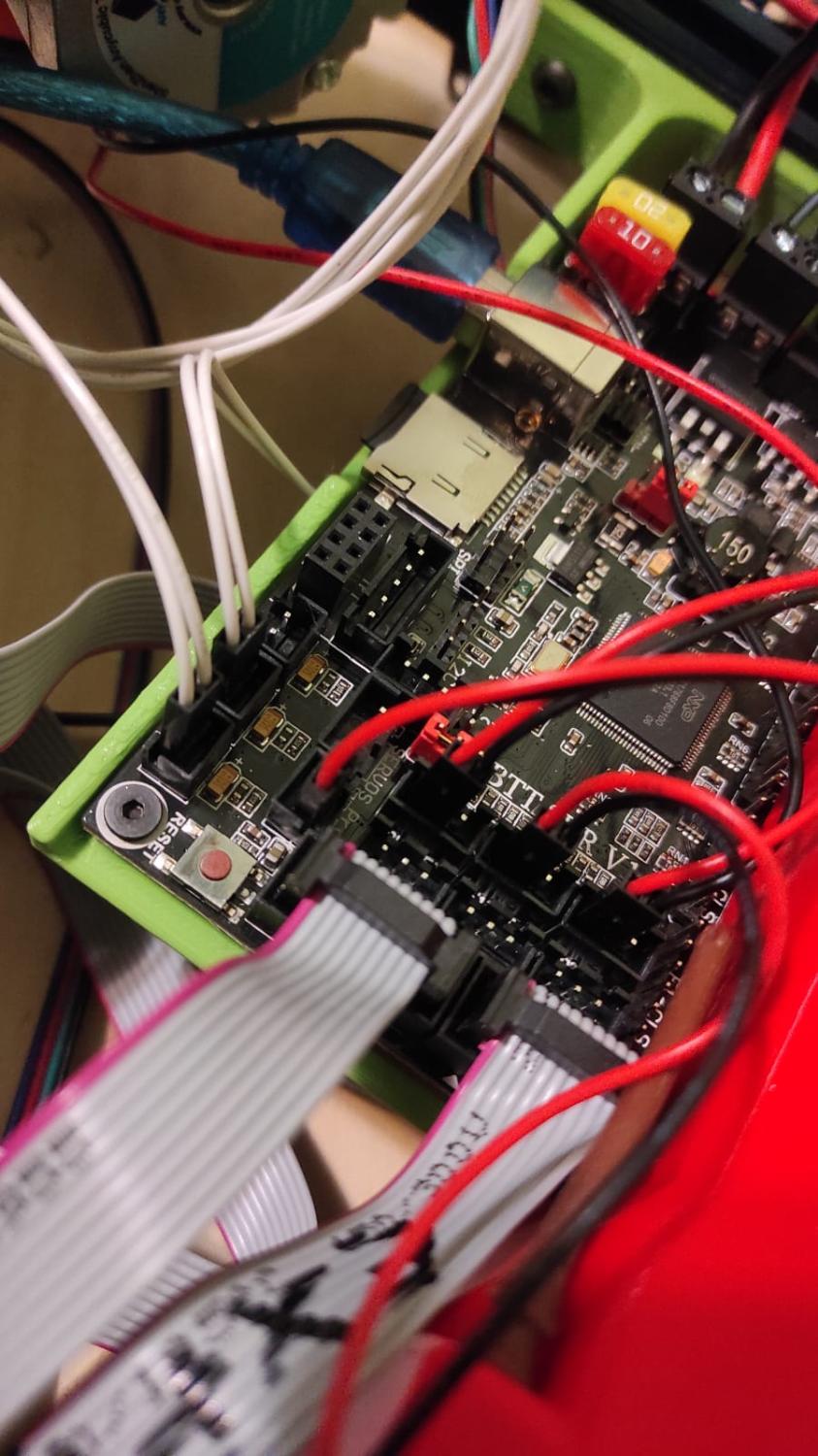

invernomuto Inviato 20 Gennaio 2021 Inviato 20 Gennaio 2021 Fatto il reset della eeprom, puoi pf mettere una foto delle connessioni degli endstop? Cita
andre_nello Inviato 20 Gennaio 2021 Autore Inviato 20 Gennaio 2021 Il 20/01/2021 at 11:10, invernomuto ha scritto: Fatto il reset della eeprom, puoi pf mettere una foto delle connessioni degli endstop? Expand Reset fatto ieri, infatti poi sono cambiati gli avvisi degli endstop tutti in "TRIGGERED". Sto sostituendo gli endstop intanto Cita
invernomuto Inviato 20 Gennaio 2021 Inviato 20 Gennaio 2021 Ma sono messi su X, Y, Z min o sbaglio? DEvono stare sull'altra fila, sui MAX non sui MIN, il finecorsa sulle delta è verso l'alto! Cita
andre_nello Inviato 20 Gennaio 2021 Autore Inviato 20 Gennaio 2021 sono collegati ai pin di riferimento 1.26, 1.27 e 1.28, quelli con vicino la scritta x_stop y_stop e z_stop. la fila verso i connettori del display riporta pwrdet, e1det ed e0det Cita
invernomuto Inviato 20 Gennaio 2021 Inviato 20 Gennaio 2021 Il 20/01/2021 at 19:27, andre_nello ha scritto: sono collegati ai pin di riferimento 1.26, 1.27 e 1.28, quelli con vicino la scritta x_stop y_stop e z_stop. la fila verso i connettori del display riporta pwrdet, e1det ed e0det Expand Hai ragione, è una SKR 1.4 non una SKR 1.3. Cita
andre_nello Inviato 20 Gennaio 2021 Autore Inviato 20 Gennaio 2021 Tester alla mano, gli endstop montati, per come collegati, sono NC. M119 dice invece che sono aperti nonostante i carrelli siano ben lontani. Discorso inverso vale per z_min, dice triggered ma il tastatore non è collegato. Dove posso invertire da firmware questa cosa? Persumo da qui, invertendo i false con true per X, Y e Z MAX e, presumo, aggiungendo "//" alla riga 769. Ha senso? EDIT: Domanda: M119 dice "open". È da interpretare che è aperto il circuito (cosa non vera, i contatti sono NC e il carrello è lontano) o è da interpretare che "il carrello non è contro lo switch"? In pratica al contrario del senso letterale dei temrmini Cita
andre_nello Inviato 26 Gennaio 2021 Autore Inviato 26 Gennaio 2021 Buonigorno ragazzi, Volevo ringraziarvi per il prezioso aiuto e la pazienza.... Kossel linear plus equipaggiata con SKR 1.4 e TMC2208 UART perfettamente funzionante e calibrata (col classico cubetto 20x20 sono a 19.98x19.99). Appena mi decido per la chisura poco invesiva per la delta, apro un altro thred!!🍻🍻 1 Cita
