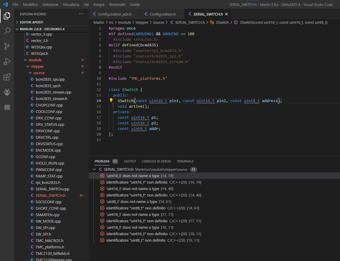

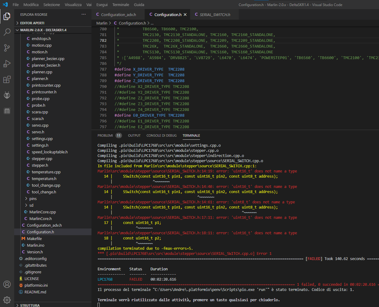

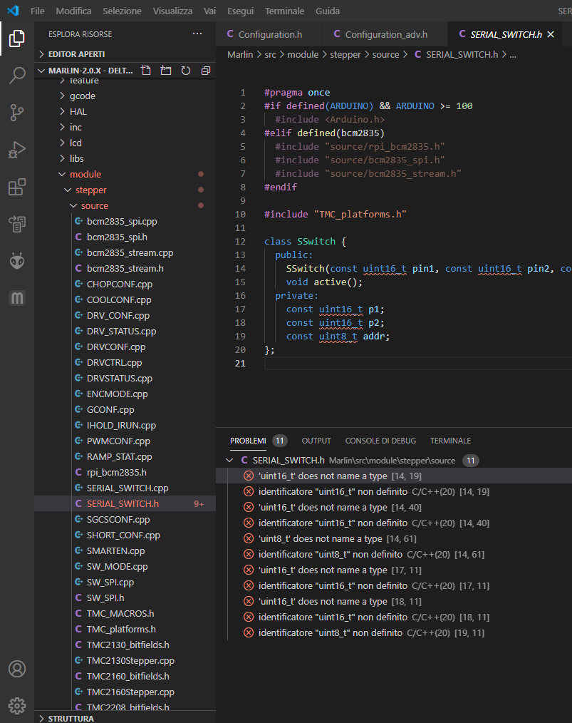

Cercando di configurare i driver TMC2208 UART, la compilazione non è andata a buon fine e mi ha dato questi errori (vedi immagine).
Cosa significa? Per me è arabo...
Ho tutta questa chiacchierata che non so come interpretare

Marlin\src\module\stepper\source\SERIAL_SWITCH.h:14:19: error: 'uint16_t' does not name a type
Compiling .pio\build\LPC1768\src\src\module\stepper\source\TMC2209Stepper.cpp.o
   14 |     SSwitch(const uint16_t pin1, const uint16_t pin2, const uint8_t address);
Marlin\src\module\stepper\source\SERIAL_SWITCH.h:14:40: error: 'uint16_t' does not name a type
Marlin\src\module\stepper\source\SERIAL_SWITCH.h:14:61: error: 'uint8_t' does not name a type
Marlin\src\module\stepper\source\SERIAL_SWITCH.h:17:11: error: 'uint16_t' does not name a type
   17 |     const uint16_t p1;
Marlin\src\module\stepper\source\SERIAL_SWITCH.h:18:11: error: 'uint16_t' does not name a type
   18 |     const uint16_t p2;
compilation terminated due to -fmax-errors=5.
*** [.pio\build\LPC1768\src\src\module\stepper\source\SERIAL_SWITCH.cpp.o] Error 1

Marlin\src\module\stepper\source\SERIAL_SWITCH.h:12:7: error: redefinition of 'class SSwitch'
   12 | class SSwitch {
In file included from .pio\libdeps\LPC1768\TMCStepper\src/TMCStepper.h:28,
                 from Marlin\src\module\stepper\source\TMC2208Stepper.cpp:1:
.pio\libdeps\LPC1768\TMCStepper\src/source/SERIAL_SWITCH.h:6:7: note: previous definition of 'class SSwitch'
    6 | class SSwitch {
*** [.pio\build\LPC1768\src\src\module\stepper\source\TMC2208Stepper.cpp.o] Error 1

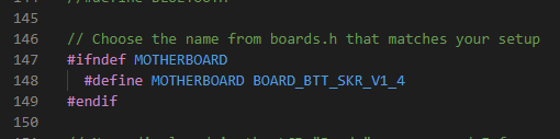

  Il 09/01/2021 at 13:12, Killrob ha scritto:
domanda scema, hai messo il nome della board corretta nel conf.h?
Expand
Se intendi configuration.h, direi di si
  Il 09/01/2021 at 13:13, marcottt ha scritto:
purtroppo no, io non uso marlin 2. però se prima di qualche modifica funzionava prova a tonare indietro...
Expand
Facendo vari esperimenti, mi sono reso conto che neanche prima funzionava.... Looppava per un bel po' di stringhe sulla stessa cosa (erano tutte scritte gialle) e poi tirava fuori pure quelle rosse.
Adesso sono tutte bianche salvo quelle finali rosse
Sembra essere qui il casino
