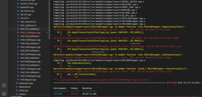

andre_nello Inviato 9 Gennaio 2021 Autore Inviato 9 Gennaio 2021 Grazie, eccoli Configuration.hFetching info... Configuration_adv.hFetching info... Cita
andre_nello Inviato 9 Gennaio 2021 Autore Inviato 9 Gennaio 2021 È possibile che mi manchi qualche libreria? Cita
Killrob Inviato 9 Gennaio 2021 Inviato 9 Gennaio 2021 mi servono altre informazioni hai ultrabase come piatto? hai bltouch? Cita
andre_nello Inviato 9 Gennaio 2021 Autore Inviato 9 Gennaio 2021 Il 09/01/2021 at 15:31, Killrob ha scritto: mi servono altre informazioni hai ultrabase come piatto? hai bltouch? Expand 1. No, piatto in alluminio con vetro 2. No bltouch, ho il tastatore anycubic Feermi tutti! Ho fato un passo avanti. Evidentemente c'era quache file che non gli piaceva, ho iniziato a sostituirli uno per uno e sono andato avanti di qualcosa! Cita
Killrob Inviato 9 Gennaio 2021 Inviato 9 Gennaio 2021 ok allora qui ho un problema, io non ho la tua stampante quindi vado a tentativi, se la linea 33 del configuration.h #define ANYCUBIC_PROBE_VERSION 0 ci lascio 0 lo compila senza problemi, se ci metto 1 o 2, che dovrebbero essere le varie versioni del "tastatore" anycubic, mi va in errore per la mancata definizione dello Z_MIN_PIN, che però non è presente da nessuna parte nei file di configurazione della tua stampante. Qui mi serve una mano da chi ha la tua stampante con Marlin a bordo ma non hai messo i TMC2208? Cita
andre_nello Inviato 9 Gennaio 2021 Autore Inviato 9 Gennaio 2021 COMPILATO!!! Non mi chiedete cosa ho fatto di particolare, all'ennesimo tentativo la compilazione è andata a buon fine! Alla fine ho inizito a ricaricare le varie librerie che avevo scaricato, evidentemente ci ho pacioccato dentro o non ho caricato tutti i file necessari. Fatto sta che la compilazione è andata a buon fine. Inizio l'assemblaggio... per ora grazie mille a tutti @Killrob @marcottt @Whitedavil Il 09/01/2021 at 16:07, Killrob ha scritto: ok allora qui ho un problema, io non ho la tua stampante quindi vado a tentativi, se la linea 33 del configuration.h #define ANYCUBIC_PROBE_VERSION 0 ci lascio 0 lo compila senza problemi, se ci metto 1 o 2, che dovrebbero essere le varie versioni del "tastatore" anycubic, mi va in errore per la mancata definizione dello Z_MIN_PIN, che però non è presente da nessuna parte nei file di configurazione della tua stampante. Qui mi serve una mano da chi ha la tua stampante con Marlin a bordo ma non hai messo i TMC2208? Expand Si, metterò i TMC2008 ma queli già moddati per il UART Cita
