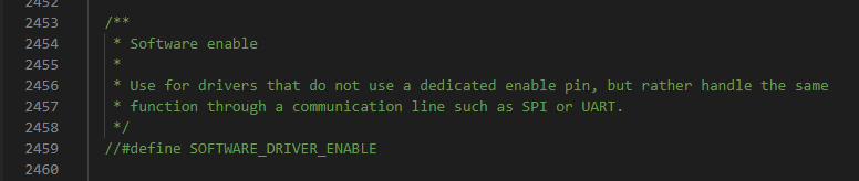

6 ore fa, andre_nello ha scritto:
grazie della conferma per i commenti, a furia di tentativi avevo immaginato fosse così ma adesso ne ho la certezza.
Ho già corretto e tolto il "//" dai driver utili.

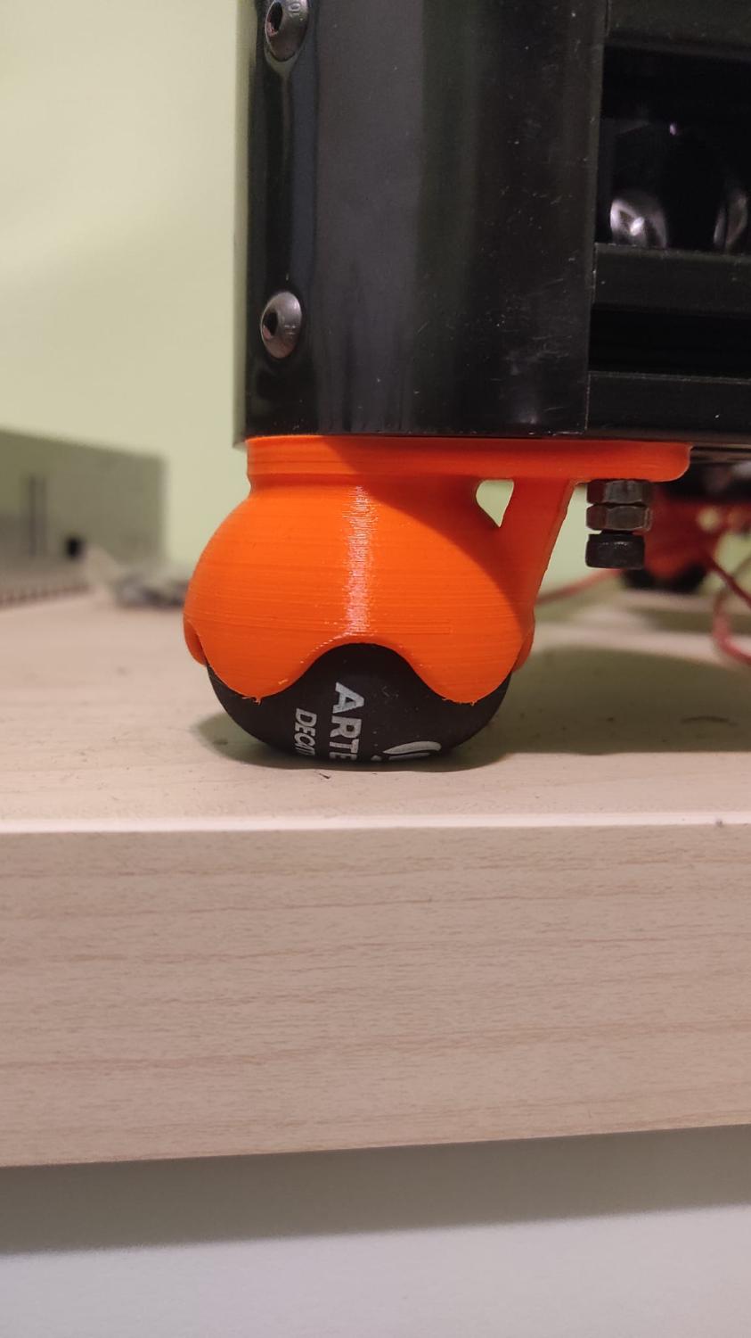

Per lo Stealthchop, non avendo capito cosa fosse ho preferito lasciarlo disattivato. Pe ril rumore ho "tamponato" tempo fa con i TMC2100 e già è diventata inudibile. Poi, con 3 piedini con le palline da squash, se non vai a vedere non la si sente manco a sforzo.
Stasera verifico i commenti ai driver, cambio la corrente da firmware, abilito lo Stealthchop e riposto config e config.adv. Nel frattempo cerco di non friggere anche la SKR 😅
Confermo l'abilitazione dei driver X, Y, Z ed E0.
Settata corrente a 750
Lo Stealthchop lo tengo disabilitato, se torna rumorosa, so cosa abilitare 👍
Grazie @invernomuto, collegata la scheda all'ali l'errore TMC CONNECTION è sparito per lasciare spazio ad una bellissima scritte "READY"
Allego file config, config.adv e i piedini per le palline da squash.
Domanda....
//#define SOFTWARE_DRIVER_ENABLE lo devo abilitare visto che ho i driver in UART?
Secondo me no, va bene così
Configuration.h Configuration_adv.h
quei piedini sono così efficaci ?
A me hanno risolto parecchio, avevo notato un certo (pesante) effetto cassa di risonanza del mobile ikea su cui era montato.
Messi quelli, ho avuto il benestare placido a stampe notturne dalla mia donna 😅

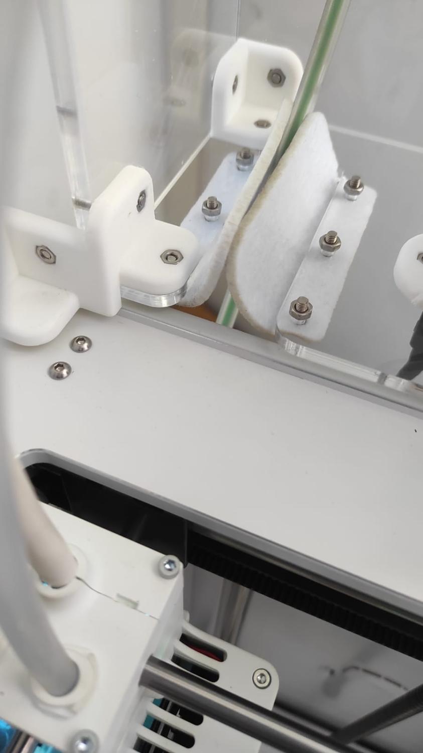

Per i tubi bowden potresti risolvere con pareti rigide + "labbra" in feltro.
Non blocchcerebbero il tubo e magari assorbono anche le vibrazioni dato che spingerebbe il tubo stesso contro una torre

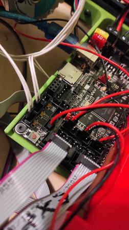

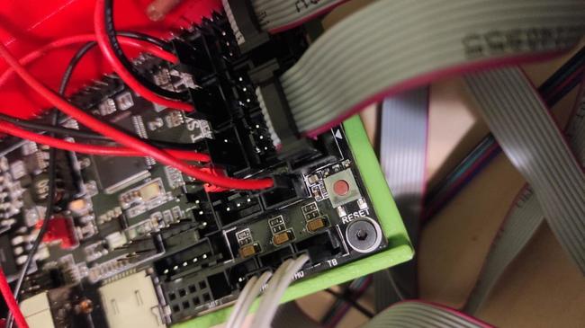

Buoasera a tutti.
Sono al montaggio fisico finalmente ma mi sono ricordato di non aver controllato le ventole.
Dovranno funzionare 3 ventole: estrusore, raffreddamento filo estruso ed una supplementare per il tunnel dei driver.
Visto che la skr ha 4 porte per le ventole (se non erro solo una regolabile che è quella che raffredderà il filamento), come posso abilitare una terza ventola? E come capisco a quali pin collegarla?
