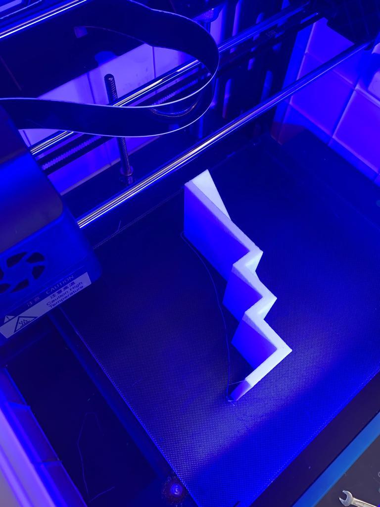

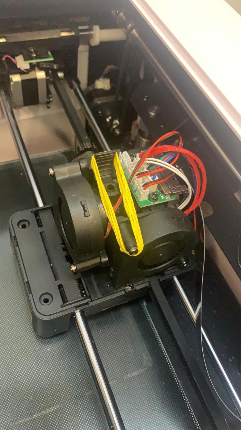

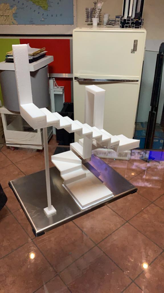

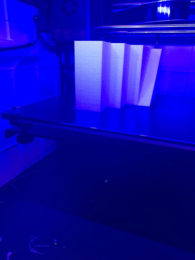

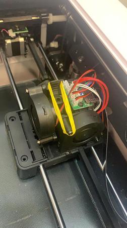

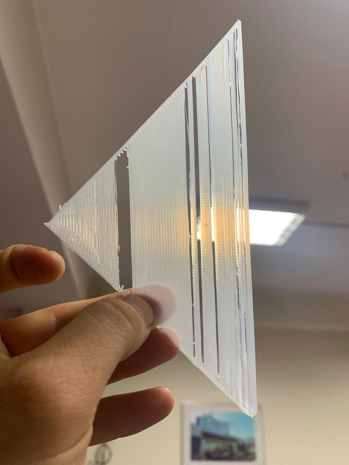

Luigi_FuturaArt Inviato 29 Dicembre 2020 Condividi Inviato 29 Dicembre 2020 Ciao a tutti, Sono possessore di una Anycubic 4max pro, stampo per hobby ma la stampante dovrebbe servire anche a produrre dei prototipi/modelli per l'azienda dove lavoro. Qualche mese fa ho fatto la mia prima stampa "complessa" ovvero ho sia progettato che stampato una scala in "scala" 1:10, durante le varie fasi di stampa dei pezzi, ho dovuto eseguire manutenzione alla testina e mi è partita la molla di trascinamento del filo (in PLA). Venendo dal settore metalmeccanico, mi è salita l'ignoranza ai massimi livelli ed ho legato un elastico per premere il grilletto contro il filo e consentire il trascinamento dello stesso, l'operazione è avvenuta con successo, tanto è vero che ho stampato i restanti 10 pz della scala (ca 4/5 ore a pezzo) con l'elastico senza alcun problema. Pochi giorni dopo ho ricevuto una richiesta, da parte di un ns fornitore, di stampare una finestra con il suo logo... Sono 10gg che faccio prove ma senza alcun esito positivo. Dapprima, non riuscivo più a livellare correttamente il piano, poi risolto, successivamente l'ugello (da 0.4) si era totalmente otturato (causato proprio dall'errato livellamento, almeno secondo il mio parere) ed ho sostituito l'ugello con uno da 0.6. Ora il filo viene estruso correttamente, almeno nella fase di caricamento, mentre in fase di stampa è discontinuo (Come si può notare dalla foto allegata) Le temperature sono di circa 210° per l'estrusore e 70/80° per il piatto PS: Vorrei magari anche qualche consiglio per far aderire la stampa al piatto, dato che, in questo caso nella fase di stampa del primo layer, la stampa si solleva dal piatto. Vorrei capire dove sbaglio o cosa posso correggere e spero possiate aiutarmi. Grazie per l'attenzione Cita Link al commento Condividi su altri siti Altre opzioni di condivisione...
marcottt Inviato 29 Dicembre 2020 Condividi Inviato 29 Dicembre 2020 Ciao parecchie domande assieme... Il pla di solito aderisce senza problemi un po' su tutto, tipicamente peraltro con temperature ambiente o 40 gradi max... Che superficie è il tuo piano?Hai cambiato nozzle e messo 0.6... Ok ma lo hai detto allo slicer?L'elastico mi sembra un pò leggerino... Di solito quella molla è bella tosta... Sicuro che lavori bene? Comunque cerca una sostituzione magari in alluminio (costano 4 soldi specie dalla Cina ma ci vuole tempo..).Anycubic kossel linear plus,Inviato utilizzando TapatalkChe poi il piatto probabilmente basta pulirlo... Anycubic kossel linear plus,Inviato utilizzando Tapatalk 2 Cita Link al commento Condividi su altri siti Altre opzioni di condivisione...
jagger75 Inviato 29 Dicembre 2020 Condividi Inviato 29 Dicembre 2020 Cita Che poi il piatto probabilmente basta pulirlo... infatti una bella pulita e vai di lacca secondo me basta ed avanza cmq complimenti per l art attack ,hai vinto il premio homemade va veramente home ahahha per quanto mi riguarda non ho mai visto un nozzle da 0.6 pero penso che dovrai anche mettere mano al ricontrollo dell estrusione forse oltre come detto sopra ad averlo detto a tutti che lo hai ,slicer,host,vicina di casa,ecc ecc ma a che altezza layer stai stampando ?a pieno cioè 0.6? 1 Cita Link al commento Condividi su altri siti Altre opzioni di condivisione...
Killrob Inviato 29 Dicembre 2020 Condividi Inviato 29 Dicembre 2020 Aggiungo che oltre a dirlo allo slicer che stai usando nozzle da 0.6, farei anche un test di flusso. Ma @marcottt ha ragione, togli quell'elastico e prendi uno spingifilo di allumino. 1 Cita Link al commento Condividi su altri siti Altre opzioni di condivisione...
