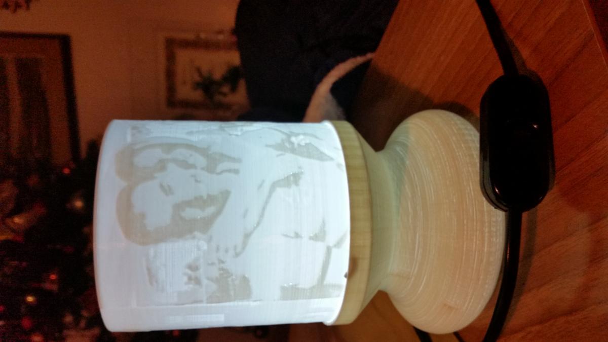

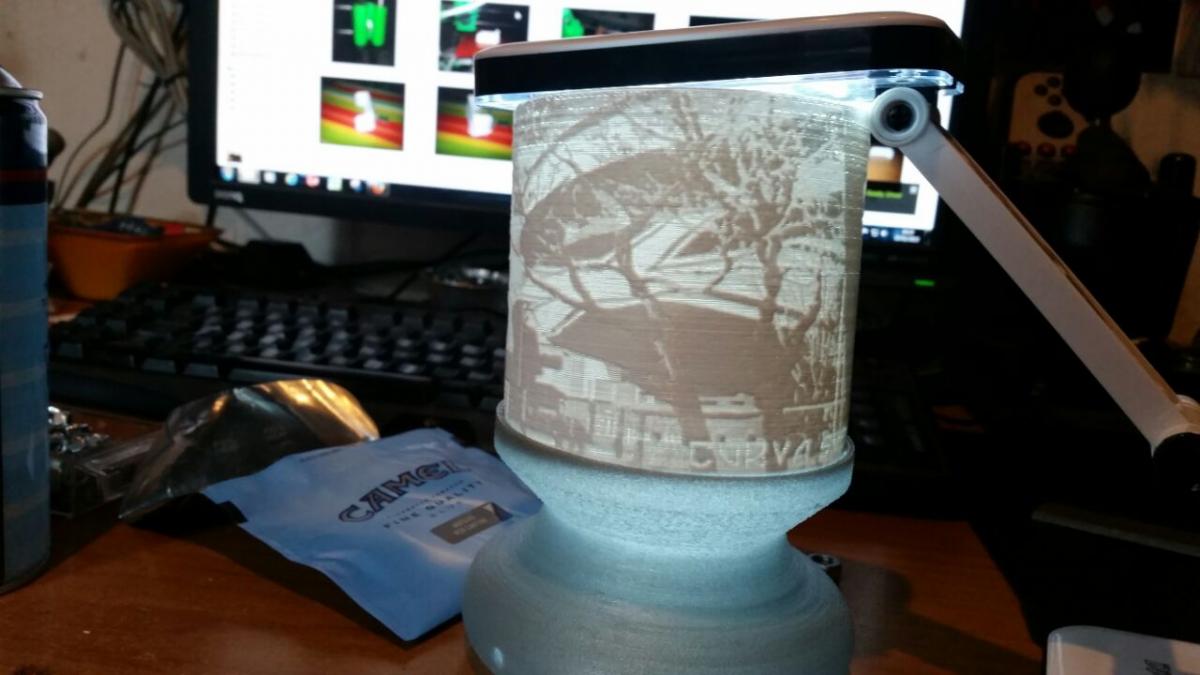

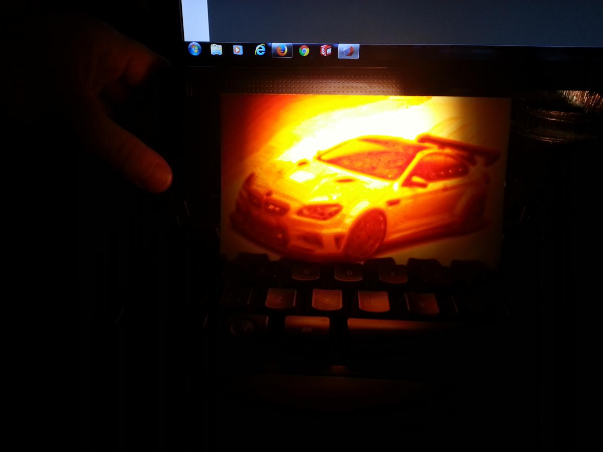

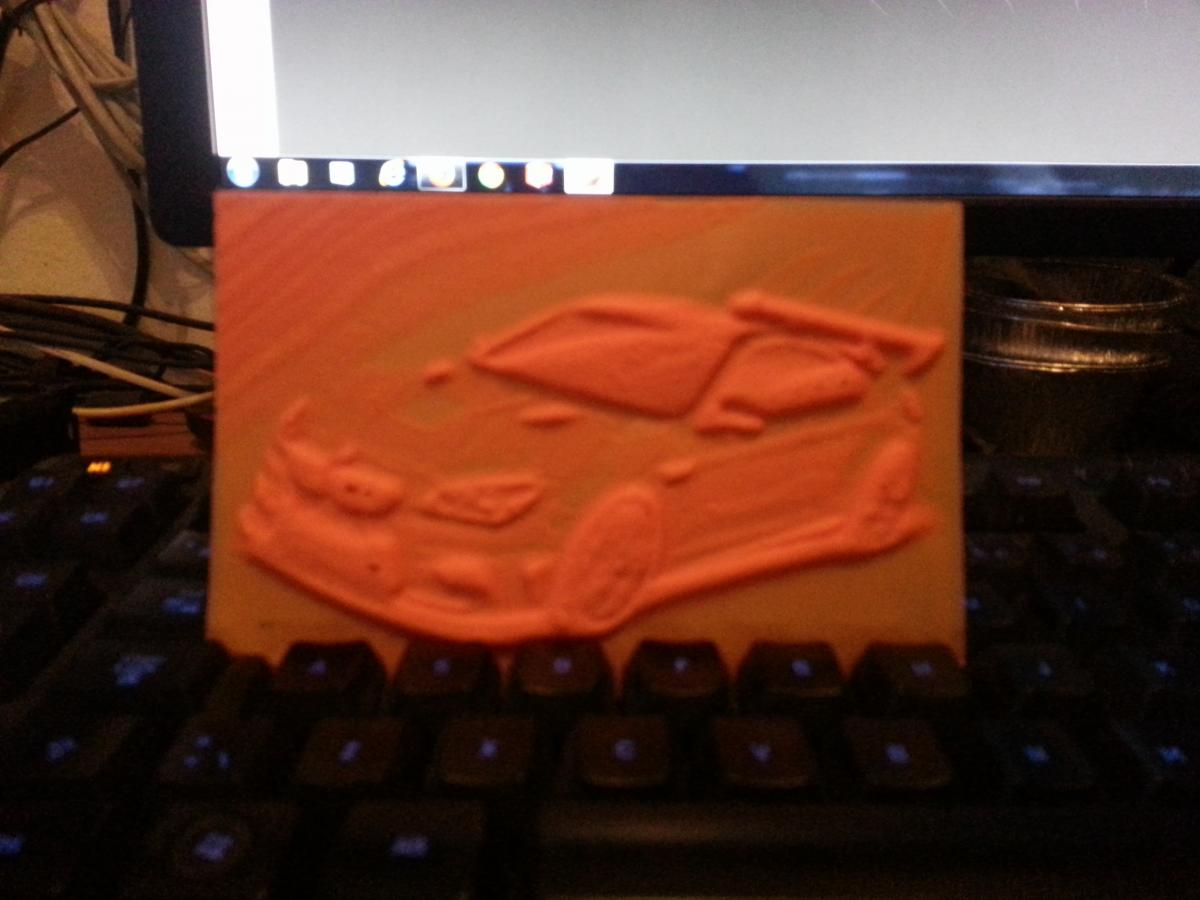

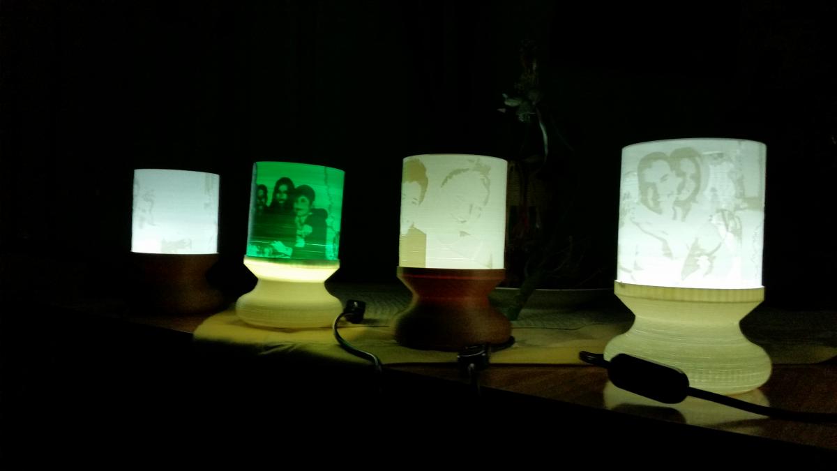

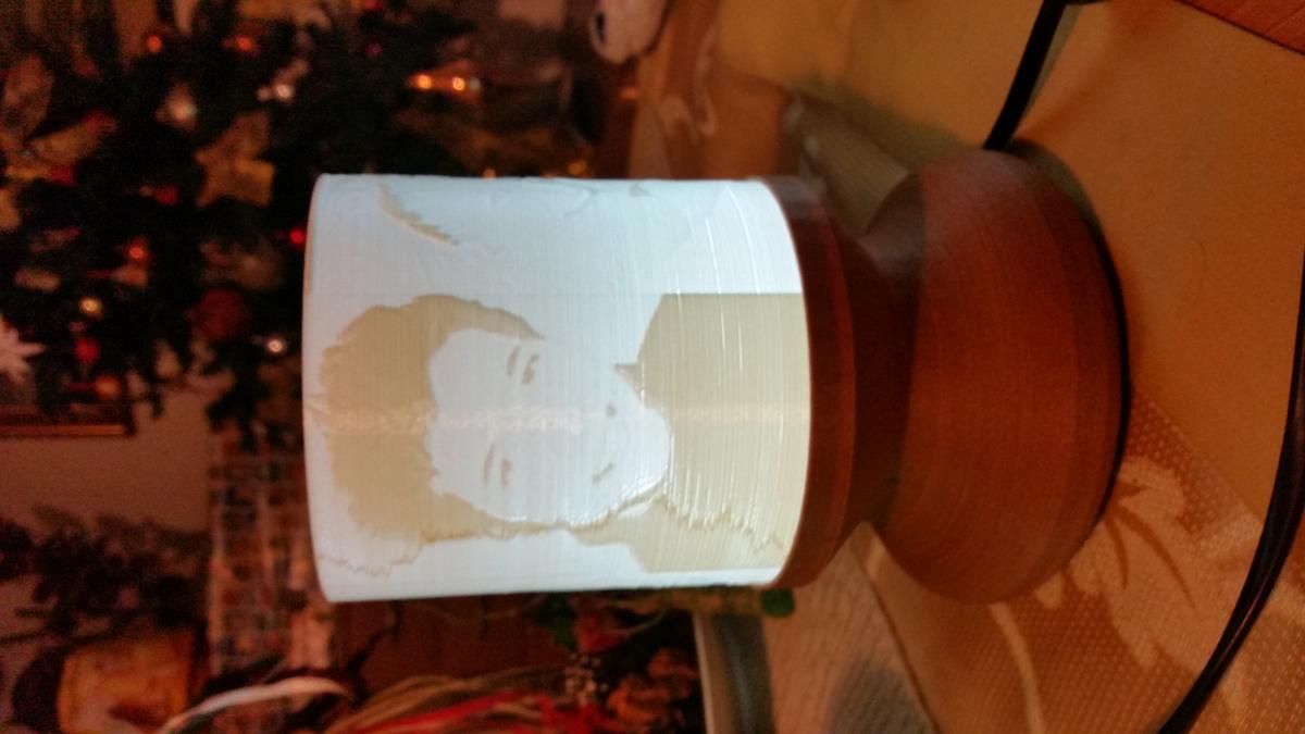

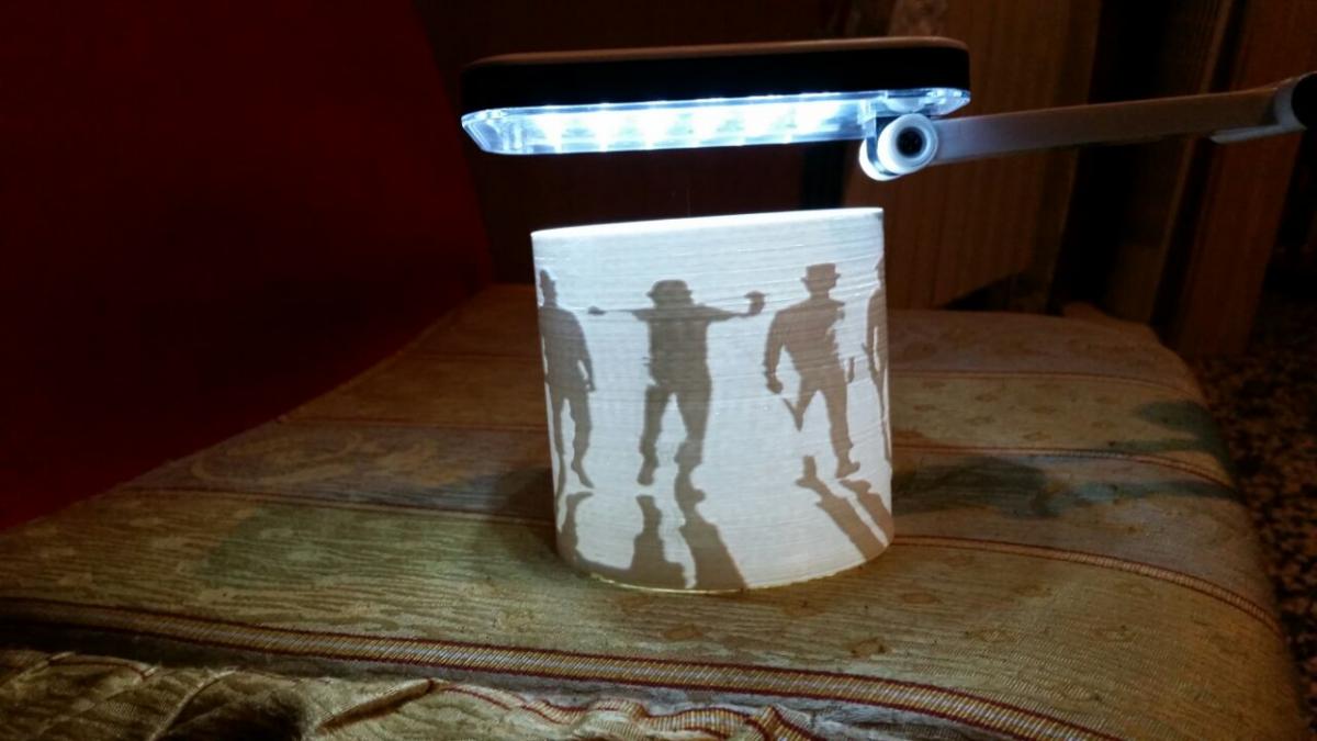

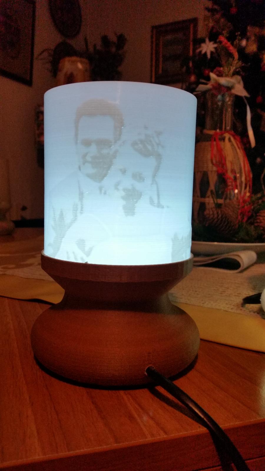

Kinkle Inviato 11 Giugno 2015 Condividi Inviato 11 Giugno 2015 Ciao a tutti, lampade stampate con stampate 3d1 della SDM. Parte sotto e incastro lampada realizzati con solidworks. Parte cilindrica con foro realizzata con questo link: http://maker.dongguk.edu/webclient/cylinder_litho_index.html Layer: 0.2 mm Velocita: 150 mm/s Infill: 20% Supporti: No Materiale: PLA Piano: attivo Cita Link al commento Condividi su altri siti Altre opzioni di condivisione...
