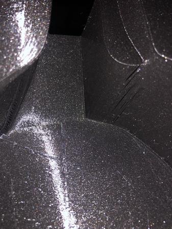

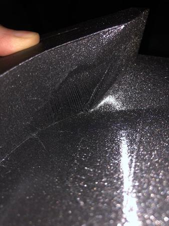

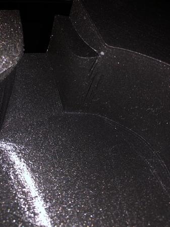

Buonasera, sto stampando con Prusa i3mk3 file scaricati da 3dlabprint. Sono file già impostati per la creazione di un aereo, ne ho già stampati una decina è la loro qualità mi sembra ottima e resistente. Si parla di stampe molto sottili per permettere all aereo di essere molto leggero e quindi di poter volare.
Soltanto in alcuni punti i layer non aderiscono bene tra loro. Uso, come consigliato da 3dlabprint del programma simply3d.
C è un impostazione che posso usare per poter evitare questo tipo di errore?
Una volta assemblato tutti i pezzi dovrò verniciare L aereo. Usando apposite vernici queste microfessure si andranno a chiudere?

non ho mai sentito di verniciare  un aeromodello...di solito si applica "un film adesivo" e comunque non su un aereo stampato in 3d....
per rispondere alla tua domanda, quei buchi non li tappi nemmeno con la vernice al piombo usata nel 1940 per dipingere i carri armati (quelli veri). per essere verniciati andrebbero stuccati e poi dipinti ma visto che deve volare non mi sembra il caso...
io li tapperei alla meglio usando ciano acrilico....
per tornare alla parte "stampa 3d" come hai detto sono stampe molto difficili e stai usando un filamento con brillantini? (forse) il resto della stampa sembra ottimo quindi è molto difficile trovare "l'impostazione responsabile" o il singolo parametro da cambiare, proverei a ritoccare la velocita' (piu' bassa) o la temperatura (piu' alta di 2 gradi)
sicuramente se cambi colore avrai un risultato diverso magari piu' buchi o meno buchi...anche niente buchi è un opzione...come ti ho detto è guardare al pelo nell'uovo quando l'uovo è gia sottile come un capello....
P.S.
il filamento brillantinato potrebbe essere l'unica causa del problema, il brillantino che si inceppa nell'ugello è sicuramente un dato di fatto, trascurabile su una stampa normale ma in questo tipo di stampe non lo è
