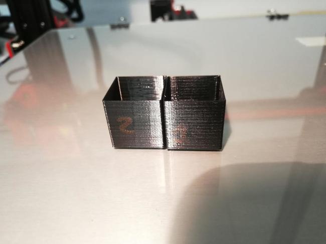

Buona sera sto calibrando per il thin wall test ma dopo avere regolato il flusso a 89% e cosi ottengo lo spessore esatto (0,40 in questa prova) mi si presentano delle righe verticali che prima non c erano vedi foto , ho un alfawise u20 e uso cura.
Cosa posso fare?

c'erano anche prima ma non le vedevi a causa del flusso abbondante, io vedo, in tutte e due le stampe, delle ondulazioni ricorrenti sugli angoli, devi provare a fare 3 cose:
primo abbassare la velocità di stampa
secondo abbassare di 500 le accellerazioni
terzo controllare che la meccanica e gli scorrimenti della tua stampante siano fluidi e che la stampante sia ben in squadro.
