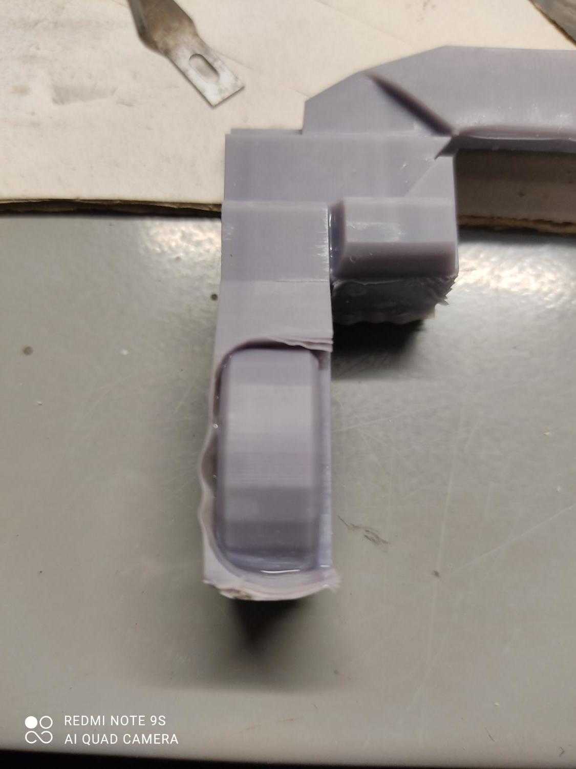

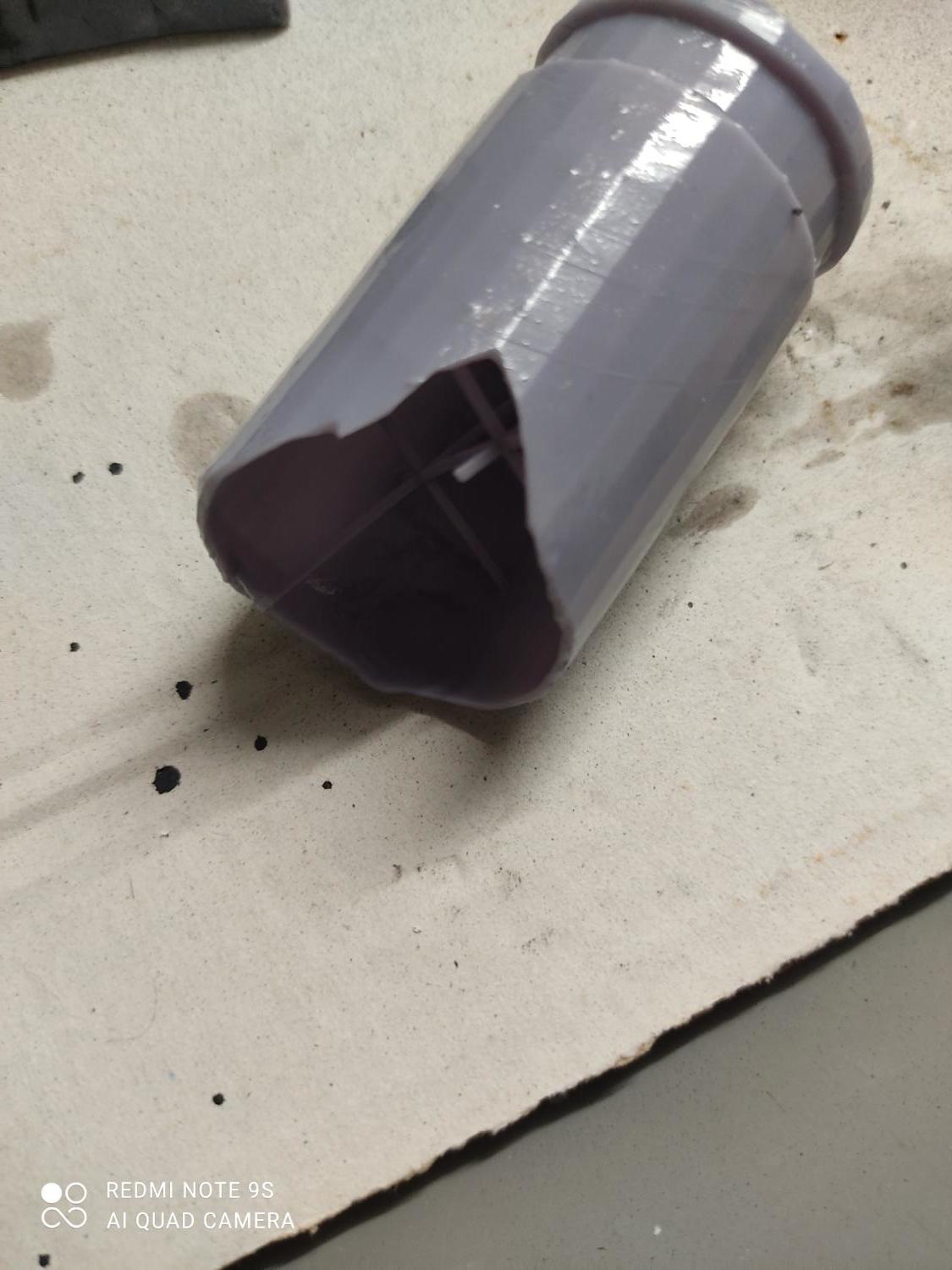

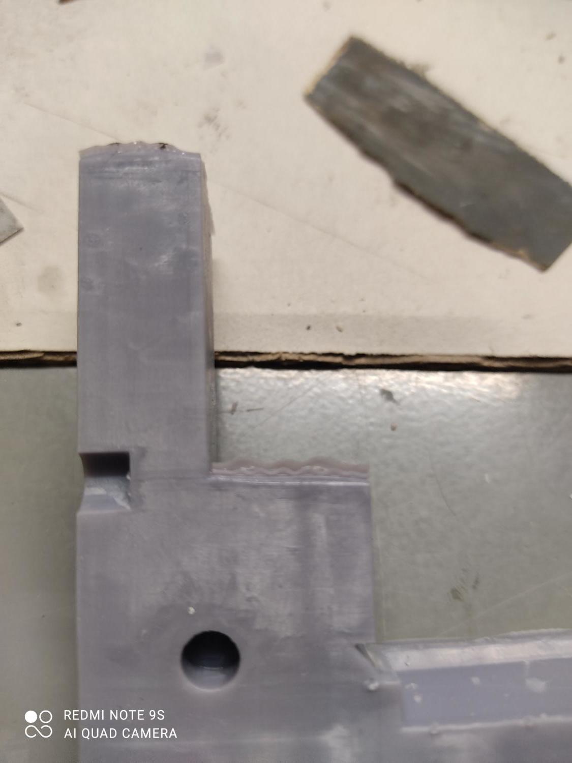

IMG_20201228_082650.thumb.jpg.7ce40c8d6523259b1ef3dbbefbb4a45c.jpgBuongiorno a tutti ho un paio di problemi con la mia elegoo Mars pro..a volte le stampe mi escono staccate da alcuni supporti e quindi deformate o si incollano sul fondo della vaschetta altrimenti mi escono con delle parti deformi o sfogliate...
Ho già aumentato il tempo di esposizione e di cura ma niente da fare...quando sale l'asse Z si sente come uno strappo e non capisco se è la stampa che si stacca dal fep o il fep che si stacca dal LCD..
Uso resina elegoo lavabile
https://www.amazon.it/dp/B0822QNVKT/ref=cm_sw_r_cp_apa_fabc_kic7FbE80RTRW
Se avete bisogno di altre info chiedete pure..vi allego qualche foto
  • Risposte 1
Il rumore che senti è normale: è il rumore della resina che si stacca dal fep.
Hai allineato bene il piatto?
Il fep in che condizioni è? se rovinato o molto opacizzato, le stampe vengono male.
Se il pezzo non si attacca bene al piatto o se i supporti cedono, il problema potrebbe essere nei settaggi della resina e/o da come stampi (superficie di appoggio al piatto, supporti troppo sottili e/o in punti sbagliati ecc.).
