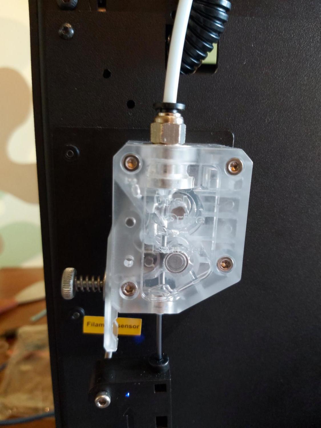

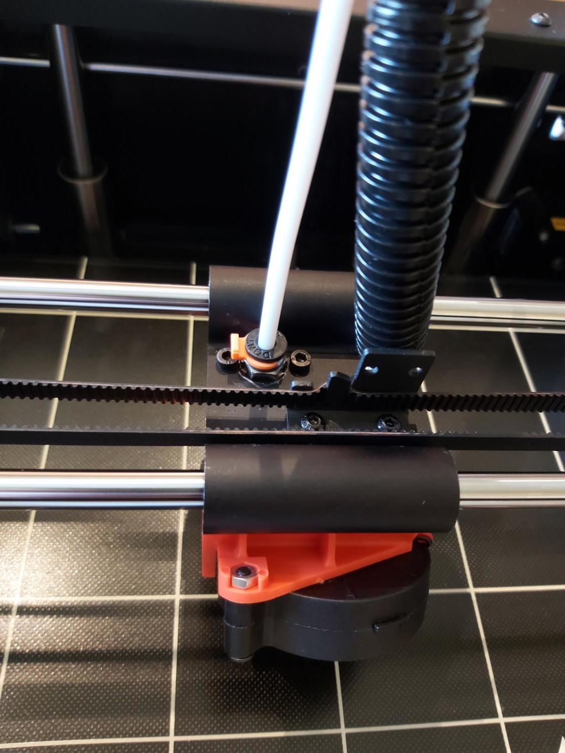

Samuele.Z. Inviato 30 Dicembre 2020 Inviato 30 Dicembre 2020 Scusate ragazzi, sono nuovo in questo argomento, ho un problema con la stampante. In pratica il motore del filamento non tira abbastanza, quindi non arriva abbastanza materiale all'estrusore. E mi da anche "Err5". Qualcuno potrebbe aiutarmi? Non so se è un problema di software o del filamento. Ho provato anche a collegargli un'altro motore, ma da sempre lo stesso problema. Cita
Samuele.Z. Inviato 30 Dicembre 2020 Autore Inviato 30 Dicembre 2020 Se no aiuto il filamento ad uscire, stampa a vuoto. Cita
Salvogi Inviato 30 Dicembre 2020 Inviato 30 Dicembre 2020 6 ore fa, Samuele.Z. ha scritto: Scusate ragazzi, sono nuovo in questo argomento, ho un problema con la stampante. In pratica il motore del filamento non tira abbastanza, quindi non arriva abbastanza materiale all'estrusore. E mi da anche "Err5". Qualcuno potrebbe aiutarmi? Non so se è un problema di software o del filamento. Ho provato anche a collegargli un'altro motore, ma da sempre lo stesso problema. Le cause possono essere molteplici. Hotend intasato Corrente motore troppo bassa Temperatura troppo bassa Qualche strozzatura nel tubo bowden Molla spingifilo con precarico troppo basso Ruota zigrinata non serrata sull'asse del motore Intanto devi verificare sel il motore gira o se tende a bloccarsi, in questo caso lo senti scattare (TAC, TAC, ...), poi dovresti verificare che anche la ruota zigrinata giri. 1 Cita
Samuele.Z. Inviato 30 Dicembre 2020 Autore Inviato 30 Dicembre 2020 Grazie per avermi risposto. Non penso che sia la temperatura, perché per un comune PLA ho messo addirittura 230 C°. Il motore quando si muove a bassa velocità fa "tac tac tac", quando va veloce gira normalmente, penso che si muova troppo lentamente. Provo allora a vedere se è intasato l'hotend. Il tubo invece è regolare. Ti aggiornerò se riuscirò a risolverlo. Grazie ancora e buon anno nuovo. Cita
Salvogi Inviato 31 Dicembre 2020 Inviato 31 Dicembre 2020 13 ore fa, Samuele.Z. ha scritto: Il motore quando si muove a bassa velocità fa "tac tac tac", quando va veloce gira normalmente, penso che si muova troppo lentamente. Se fa "tac tac tac", lo stepper sta perdendo passi. Lo stepper deve eseguire i passi che gli dice la scheda madre non può girare più lentamente o più velocemente, ad ogni impulso deve ruotare esettamente di 1.8°, se gira più lentamente vul dire che perde passi anche a velocità maggiore anche se non si sente "tac tac tac". A questo punto può essere l'hotend intasato o la corrente del motore troppo bassa. Puoi provare anche la calibrazione step/mm dell'estrusore sia con il tubo bowden collegato all'hotend che con il tubo scollegato per vedere le differenze. Buon anno nuovo. 1 Cita
Truck64 Inviato 31 Dicembre 2020 Inviato 31 Dicembre 2020 Oltre a tutto quanto detto se non sbaglio la stampante è bowden, quindi la difficoltà di alimentazione potrebbe essere causata anche dalla resistenza di scorrimento nel tubo bowden (pieghe, scarsa qualità). Prova a verificare anche quello, e magari posta un'immagine di estrusore, tubo e spingifilo. Potrebbe fare maggior chiarezza. 1 Cita
Samuele.Z. Inviato 31 Dicembre 2020 Autore Inviato 31 Dicembre 2020 Se invece è un problema di correte troppo bassa cosa dovrei fare? Cita
Salvogi Inviato 31 Dicembre 2020 Inviato 31 Dicembre 2020 4 ore fa, Samuele.Z. ha scritto: Se invece è un problema di correte troppo bassa cosa dovrei fare? Per prima cosa io darei una pulita all'hotend smontando mozzle e gola perchè assai probabolmente è un problema di intasamento. Mentre per la corrente del motore dovresti munirti di tester e misurare il valore della tensione sul trimmer del driver. Attenzione che se fai un cortocircuito friggi il driver e/o la scheda madre. In pratica imposta il tester su Volt (se lo metti su Ampere fai un cortocircuito) con fondo scala di 2 Volt, collega il negativo del tester sul negativo di alimentazione della scheda madre, con il puntale rosso tocca la vite di regolazione del driver (prendi bene la mira perchè con il puntale potresti fare un cortocircuito) e misura la tensione. Per calcolare la corrente dovresti anche verificare il valore della resistenza sense saldata sul driver, dovrebbe essere 0,1ohm (sulla resistenza ci dovrebbe essere scritto R10 o R100). Eventualmente manda anche una foto ingrandita del driver. 1 Cita
Samuele.Z. Inviato 31 Dicembre 2020 Autore Inviato 31 Dicembre 2020 Il nozzle e la gola li ho già smontati e non erano intasati. Durante la stampa invece vedo che quando ritira il filamento per spostarsi dopo non lo tira abbastanza. Però proverò a vedere con il taster. Cita
