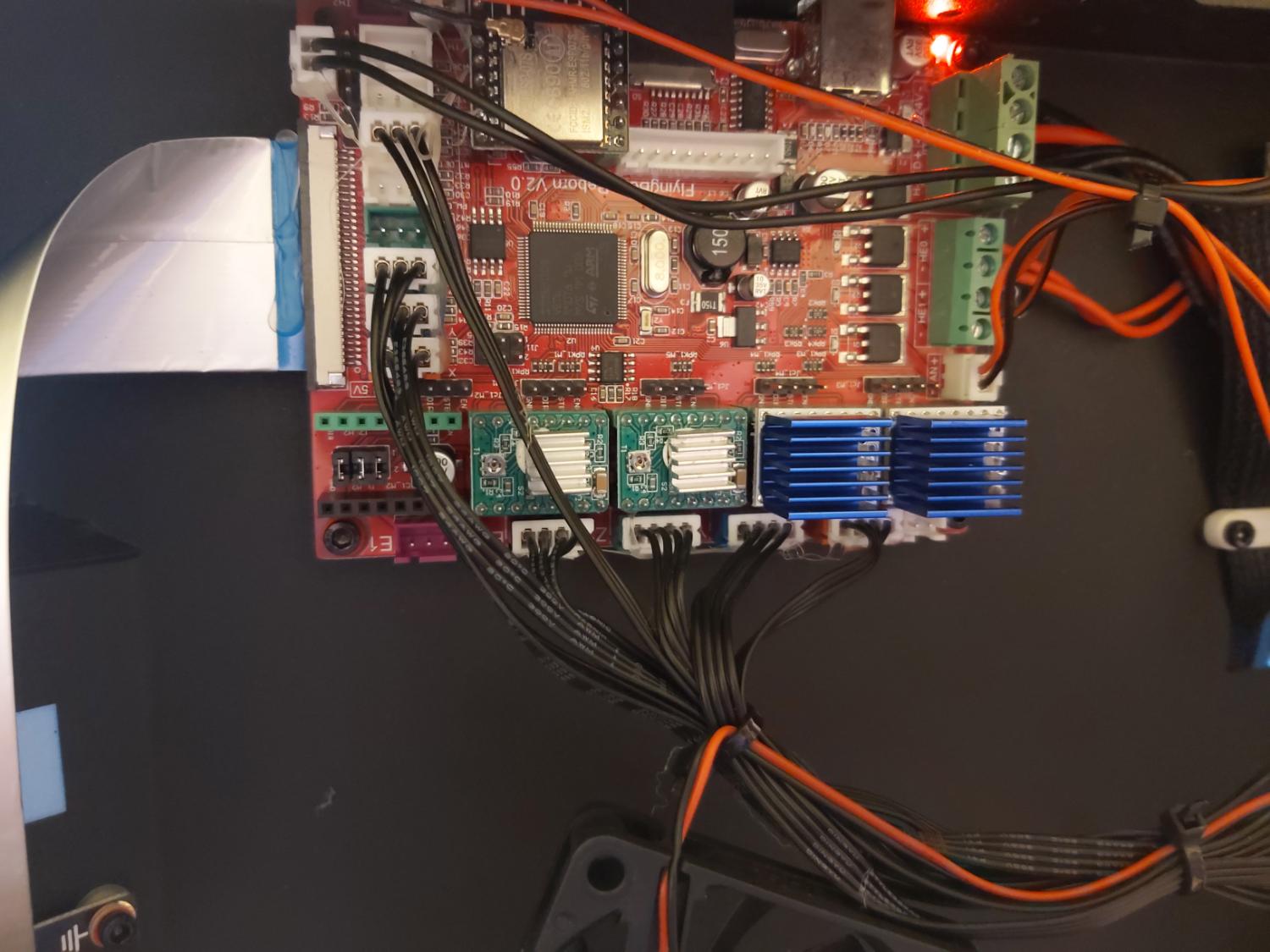

Ho testato i driver, ma non so qual'è la richiesta che devo ottenere dai driver.
Expand
Quindi tu dovresti per gli assi X e Y i driver Trinamic (quelli con il dissipatore blu) mentre per l'asse Z e per l'estrusore i driver A4988 (quelli verdi con i dissipatori più piccoli).

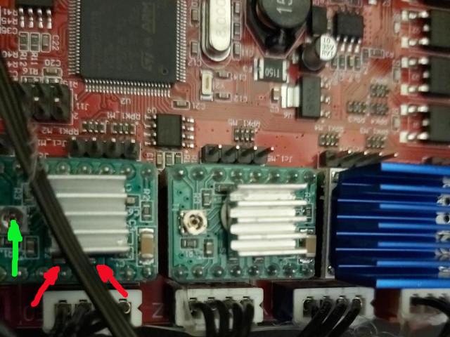

20210104_154606.jpg.67506a400e67ad74865fdd513046d5d2.thumb.jpg.5742d2a01a9af90d38d8514a7b0e05a4.jpg
Dovresti verificare il valore delle resistenze indicate con le frecce rosse. Probabilmente sulle resistenze ci sarà scritto R100 o R10 che entrambi significano 0.1 ohm, purtroppo sono le 2 resistenze sotto il dissipatore argentato quindi potresti avere difficoltà a leggere il valore, comunque basta che ne leggi una perchè devono essere uguali.
Mentre la tensione la devi misurare tra il cursore del trimmer (segnato con la freccia verde) ed il negativo di alimentazione.
La tensione V si calcola dalla corrente I con la seguente formula.
  V = 8 x R x I
Quindi se la resitenza R = 0,1 ottieni:
  V = 0.8 x I
La corrente I deve essere circa il 70% della corrente massima del motore per evitare che questo surriscaldi quindi serve anche la sigla del motore dell'estrusore.
Che tensione hai misurato con il tester?

Questo è quello che ho misurato.
Non ho capito invece cosa dovrei fare con la formula, in pratica dovrei calcolare la corrente per vedere se è il 70% della corrente che arriva al motore?
Cosa sarebbe la sigla del motore di estrusione?

Diciamo che non ci siamo capiti bene.
Hai misurato le tensioni sui trimmer (che hai indicato con le frecce verde) e questo va bene.
Hai misurato le tensioni sulle resistenze (che hai indicato con le frecce rosse) e questo non è utile (e magari hai rischiato di fare qualche cortocircuito). Il valore della resistenza va letto ad occhio, sulla resistenza (il rettangolino nero) c'è stampato una lettera e un numero, ad esempio R10, R100, R05 o R050, dovresti leggerlo ad occhio.
Se ad esempio, su quelle resistenze c'è scritto R10 o R100, vuol dire che sono resistenze da 0,1 ohm.
In questo caso la corrente è pari a (con la formula inversa)
  I = V / (8 x R) = 0.926 / (8 x 0,1) = 0.926 / 0,8 = 1.16 A
  I = V / (8 x R) = 0.918 / (8 x 0,1) = 0.918 / 0,8 = 1.15 A
Che sono adatti a motori con correnti nominali di
 Inominale = I / 70% = 1.16 / 0.7 = 1.66 A
 Inominale = I / 70% = 1.15 / 0.7 = 1.64 A
Che dovrebbero essere valori già abbastanza alti quindi il problema dovrebbe essere l'intasamento
Per sicurezza, oltre al valore delle resistenze, posta anche la sigla del motore dell'estrusore (es. 17HS2408S)
