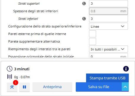

Facciamo un po' di precisazioni, Cura ha la Ender 3 e la Ender 3 Pro fra le stampanti che è possibile configurare, l'unica cosa che ti manca sono i drivers e li trovi qui

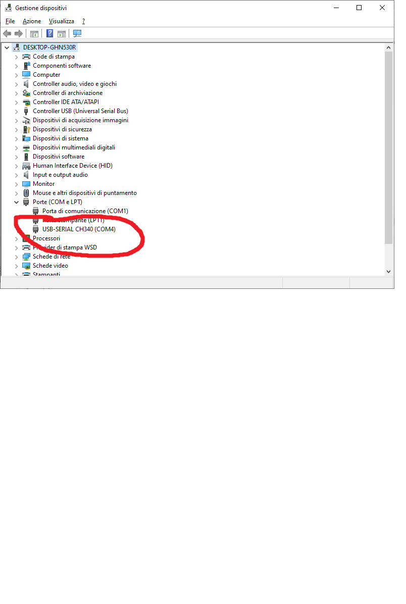

Una volta installati collega la stampante al pc e controlla che nella gestione dispositivi (se usi windows) ti appaia la usb-serial CH340

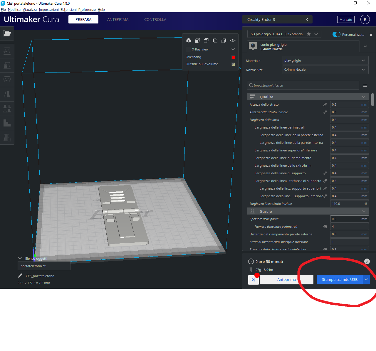

dopodiché colleghi la stampante al pc e fai partire Cura e trovi "stampa tramite USB" in più

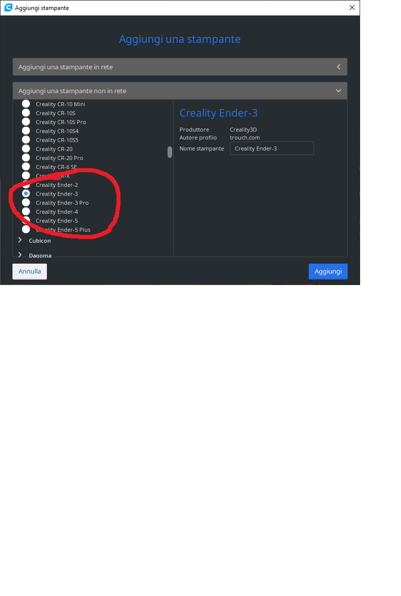

Qui il problema e' a monte, cioe' non aver provato nemmeno a cliccare su Impostazioni > Stampante > Aggiungi stampante.
Certo, se poi non si installano nemmeno i driver (e nemmeno ci viene detto) io dubito che il problema possa essere risolto qui.
1 ora fa, Carsco ha scritto:
Da Cura basta andare in Impostazioni > Stampante > Aggiungi stampante.
Poi selezionare marca e modello, nel tuo caso Creality3D Ender 3.
Non puoi non trovarla.

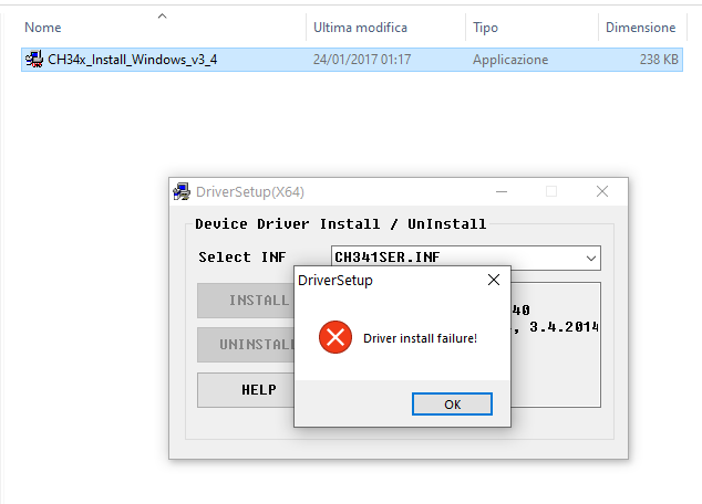

l'avevo gia fatto, solo che nn la ritrovava, cosi ho pensato di installare i drivers, ma il risultato è pessimo.
sto pensando di buttare tutto!

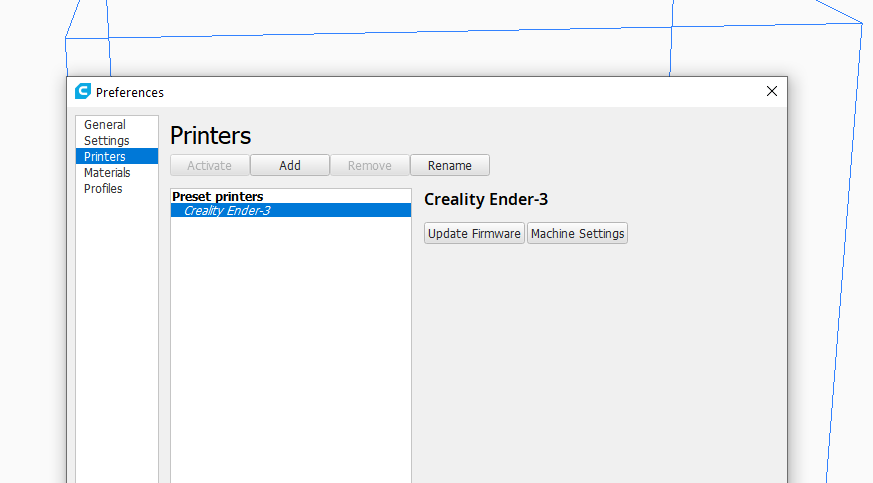

Sono cmq riuscito a installare i driver e in cura avevo gia la Ender 3.image.thumb.png.7109b0929aa1a0d7318dd967ebfb83a3.png

Attualmente che stampante e' installata su Cura? (impostazioni > stampante > gestione stampanti)
E che cosa trovi in "gestione periferiche" del sistema operativo?
